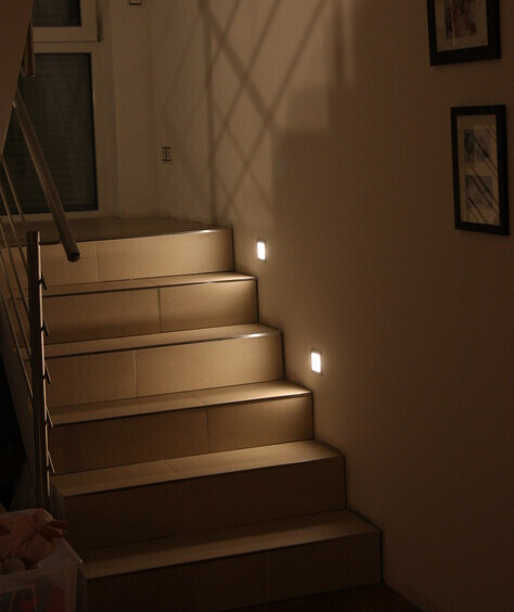

nordanney
22.11.18 10:07
Moderne Innenstiege mit Wandlampen, Geländer links und Bilderrahmen an der Wand.
Kann so aussehen. Schnittkanten allerdings nicht vorne, sondern hinten (warum auch vorne?)
sco0ter
07.12.18 12:53
Unsere sieht ähnlich aus, wie von Nordanney. Aluminium Schiene finde ich ganz schick. Die Schnittkante wurde nicht vorne gemacht, sondern hinten. Vorne wurde einfach die glatte Kante der Fliese genommen.
Letztendlich ist der Schnitt des Fliesenleger aber auch nicht viel gröber. Wenn's verfugt ist, sieht man es auch nicht mehr so sehr.
Trittfläche entspricht halt der von der Betontreppe. Für uns reicht's, den Untertritt vermissen wir nicht.
Ich sehe deine Bedenken unbegründet.
