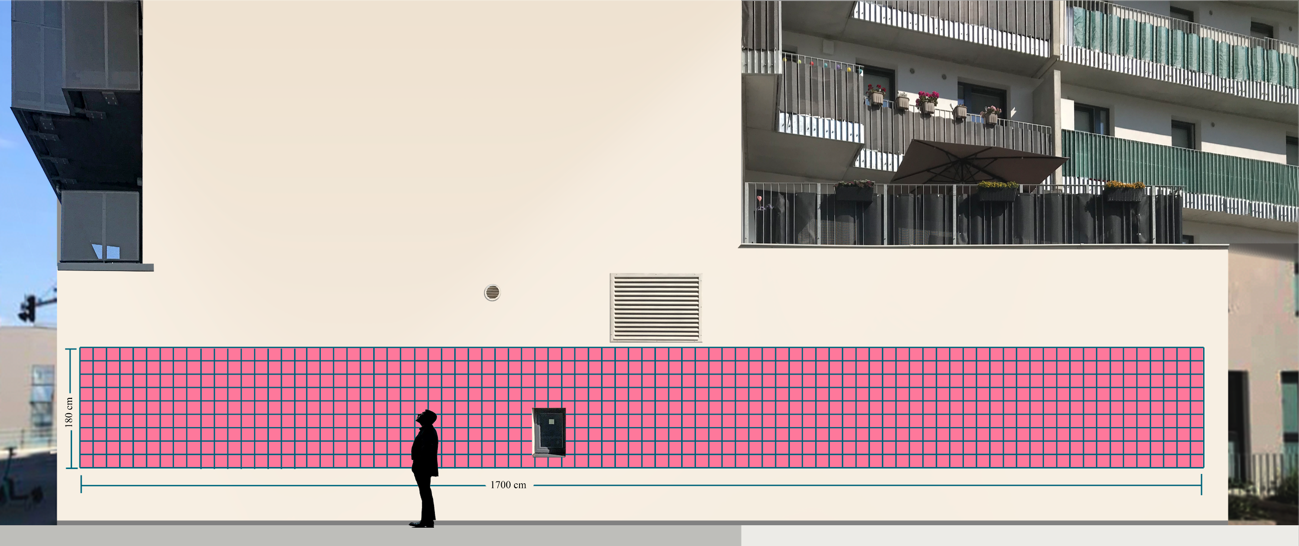

Ich plane einen Teil einer Außenfassade mit Fliesen bekleben zu lassen.
Leider gibt es hierbei bedenken was die Klebehaftung angeht, da der Oberputz aus Kunstharz-Putz (Putzkörnung 1,5 mm) besteht.
Meine bisherigen Informationen, nach einer Besprechung mit einem Fliesenleger sind, dass wohl kein Kleber auf diesem Putz richtig halten wird.
Habt Ihr eine Idee? Gibt es hierzu Erfahrungswerte irgendeiner Art?
Alternativen die mir vorgeschlagen wurden waren bisher:
1) Putz und Dämmung müssen an der Stelle wo die Kacheln geklebt werden runter. Dann mit einer Zweikomponenten Haftbrücke vorbehandeln und dann mit schnellfliesenkleber Arbeiten.
2) Wediplatten an die Wand schrauben und darauf die Fliesen kleben.

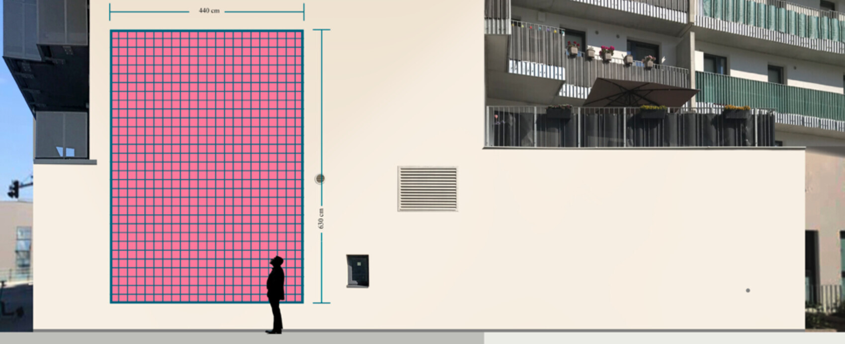

Insgesamt ist das zusammenhängende Fliesenbild etwa 30 qm groß und geht entweder in die Länge (ca. 1,8 x 17 m) oder in die Höhe (6,3 x 4,4 m).
Ich bin auf der Suche nach einer Lösung, welche mögliche Fehlerquellen weitestgehend ausschließt. Am liebsten wäre es mir, die Fliesen könnten direkt auf die Fassade oder, dass sie den Anschein erwecken, direkt auf der Fassade zu kleben.

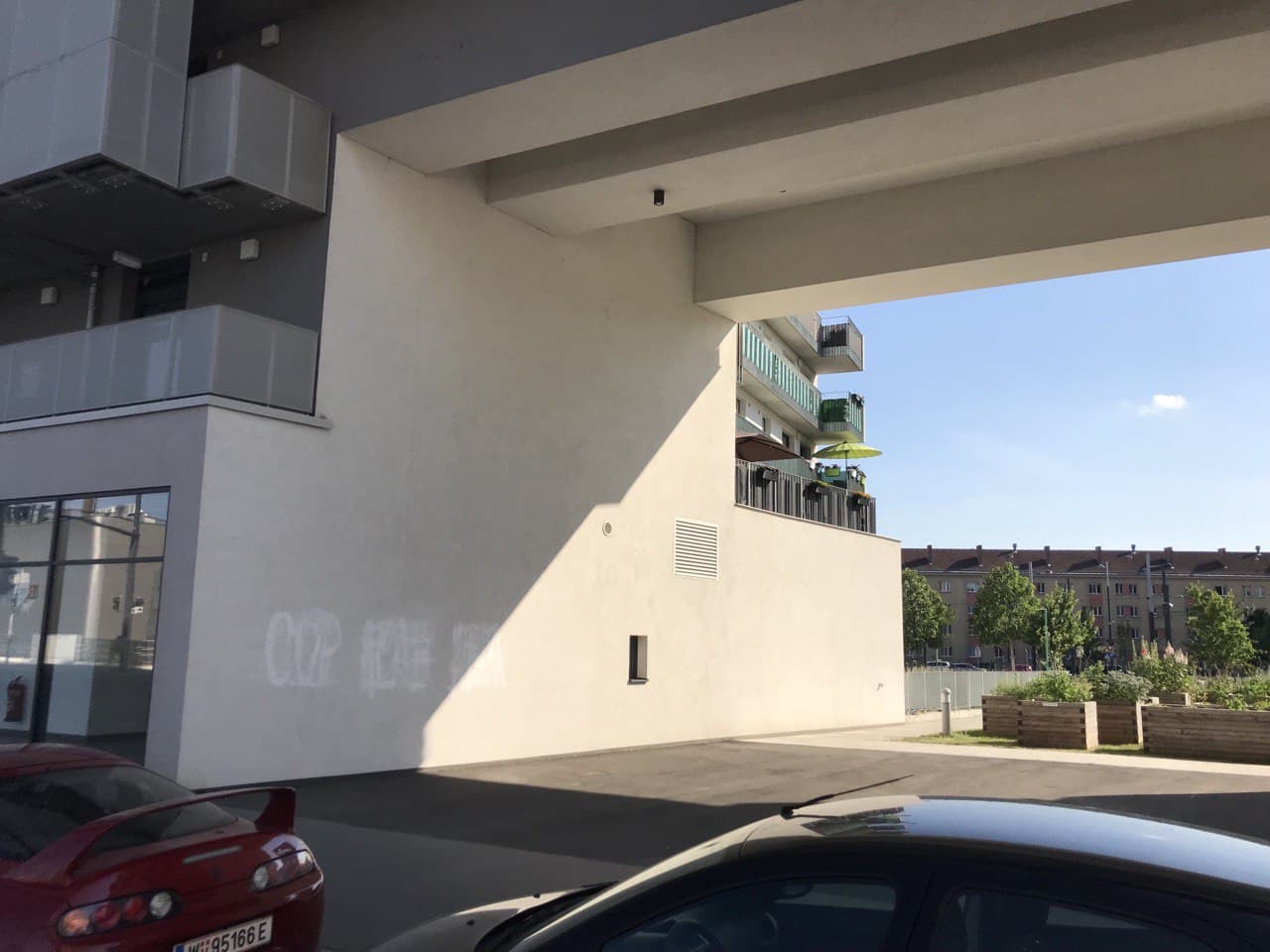

Hier noch die Beschreibung der Fassade, welche ich vom Architekten bekam:
WDVS für Fassade bestehend aus e Wärmedämmplatte aus Mineralwolle, Lambda 0,034 E/mK, Klebemörtel und bewehrtem organischen Unterputz, Nennschichtdicke 5 mm, einer Zwischenbeschichtung (Grundierung) sowie Oberputz aus Kunstharz-Putz, Putzkörnung 1,5 mm, durchgefärbt mit Kratzputzstrucktur. Farbe nach Wahl AG bzw. Arch, mind. 4 unterschiedliche Farben, Helligkeitsbezugswert bis ähnlich RAL 7024. Brandverhalten: Klasse A2 nach EN 13502-1.Docke Dämmplatte WDVS: 20,0 cm
Material: STO THERM MINERAL
30 qm Putzfläche sind einerseits "viel Holz" zum Wegkloppen, andererseits: soll die Befliesung lieber auftragen ?
Zeige doch ´mal die betreffende Fassade, und was da drauf soll.

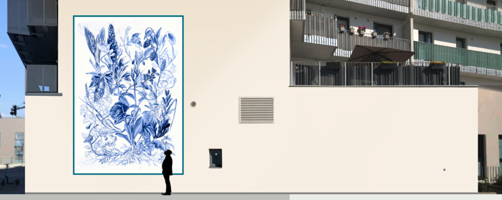

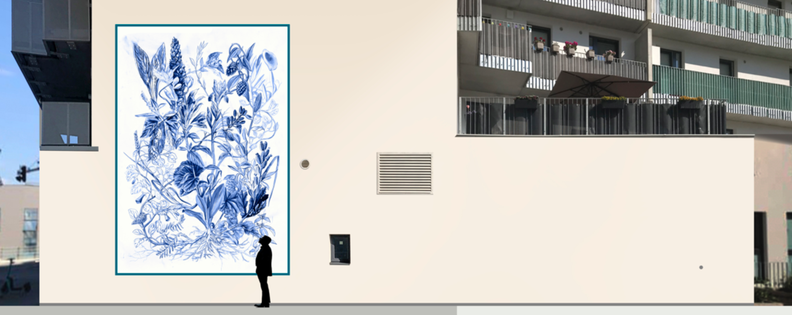

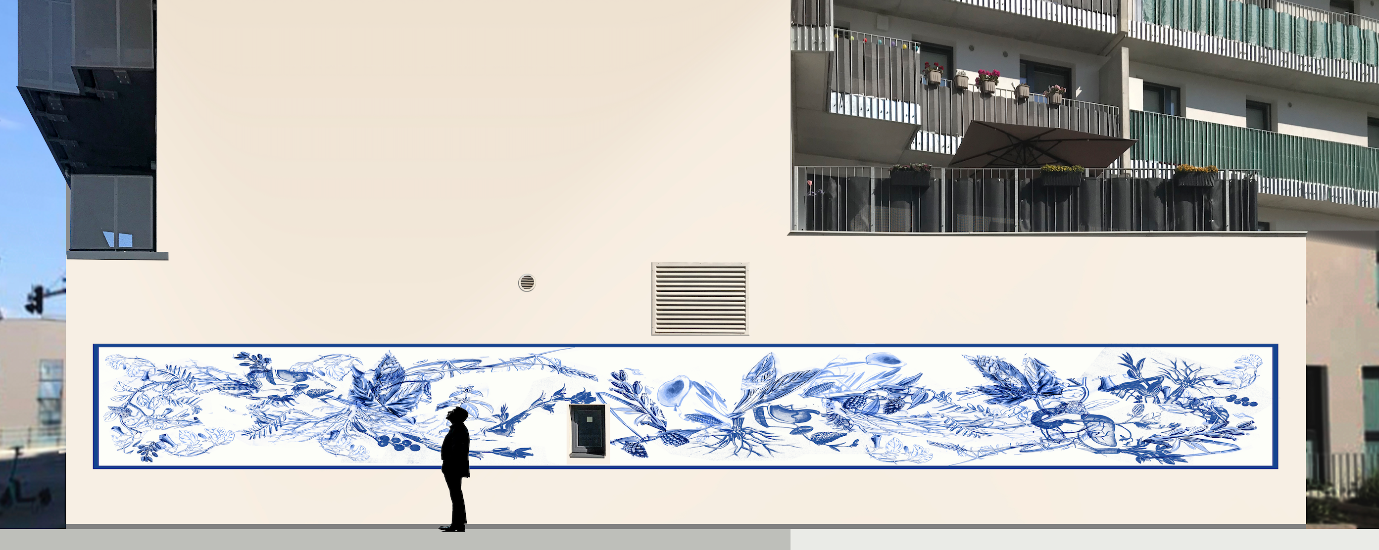

Hier die Fotos.
Danke für die schnellen Antworten.
Ob Hoch - oder Querformat ist noch nicht sicher. Die Kacheln werden ein zusammenhängendes Bild ergeben. Die Entwürfe sollen nur einen Eindruck vermitteln und werden, sobald ich die nötigen Infos habe, erst noch gezeichnet.
