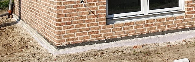

Da unser Häuschen nun steht, machen wir uns etwas Gedanken um die Gartengestaltung.
So wirklich geplant ist nur eine gepflasterte Terrasse und einen ebenfalls gepflasterten Eingangs-und Parkplatzbereich.
Nun sollte man keinesfalls die Anfüllerde oder ggf. den Splitt/Pflasterstein direkt an die Klinkerwand legen, um keine Feuchtigkeitsprobleme zu bekommen.
Was bietet sich da am besten an?
Wie man auf dem Bild sieht, wurde der Keller mit Bitubenanstrich und lila Hartdämmplatten eingepackt. Kann man den gleichen Bitumenanstrich auch an die Klinker bis zur Terrassenantritttür streichen oder bietet sich dort etwas Besseres an?

Wenn du das zustreichst funktioniert die Entwässerung/Entlüftung am Fuß nicht mehr.
Ich will nicht unken, aber die wurde anscheinend sowieso vergessen.
Wenn ich das Bild richtig deute, gibt es keine Lüftungsöffnungen. Ich würde wohl nur einen Noppenfolie nehmen.
Lumpi_LE
10.07.20 07:42
Hab ich ja auch geschrieben, wird die Wand sowieso feucht, da ists auch wurst. Noppenfolie ist noch das beste, mit den Noppen zur Wand, das wenigstens etwas Luft ran kommt.

Aber Kerndämmung ohne Luftschicht und Entlüftung ist heutzutage übrigens auch Standard und eine Belüftung ist entbehrlich. Ich denke daher nicht, dass die Öffnungen vergessen wurden.

Auch ohne Hinterlüftung muss der Fußpunkt so ausgeführt werden, dass Wasserwege nach außen führen. Man erkennt es aber auf dem Foto nicht richtig.
