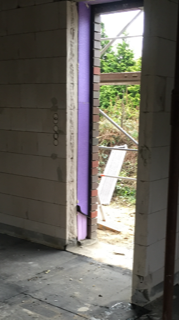

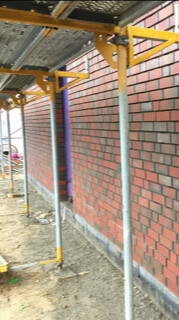

Es sieht ja nach nem offenen Giebel oder so aus. Da kann mehr passieren als bei einem normalen Giebel. Rohbaubilder wären interessant.

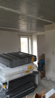

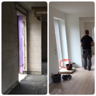

Ganz lieben Dank vorab für die vielen Infos und Tipps! Mittlerweile ist man etwas ratlos, da der Bauträger es eher lapidar runterspielt.
Aber ich werde auf jeden Fall die (Wasser)Flecken als auch nochmals die Risse als Mängel rügen, denn hier haben wir bereits Bilder per Mail versandt, nur noch keine Antwort erhalten.
Ich lade noch weitere Bilder vom Rohbau hoch (habe nur gerade die vom EG zur Hand). Der Dachboden/Giebel folgt.
Nochmals ganz lieben Dank für die tolle Unterstützung!
