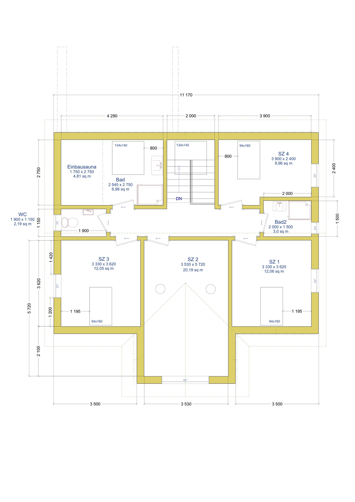

Ich seh das genauso: kleinere Schlafzimmer mit eigenem Dusch-WC, dann bleibt auch ein Raum für eine Sauna mit Ersatzdusche übrig. Schöner Allraum für alle. Ich würde versuchen, unten noch ein Schlafzimmer zu generieren, für die Eltern, die irgendwann keine Treppe mehr gehen können.
Pardan86
22.08.19 12:25

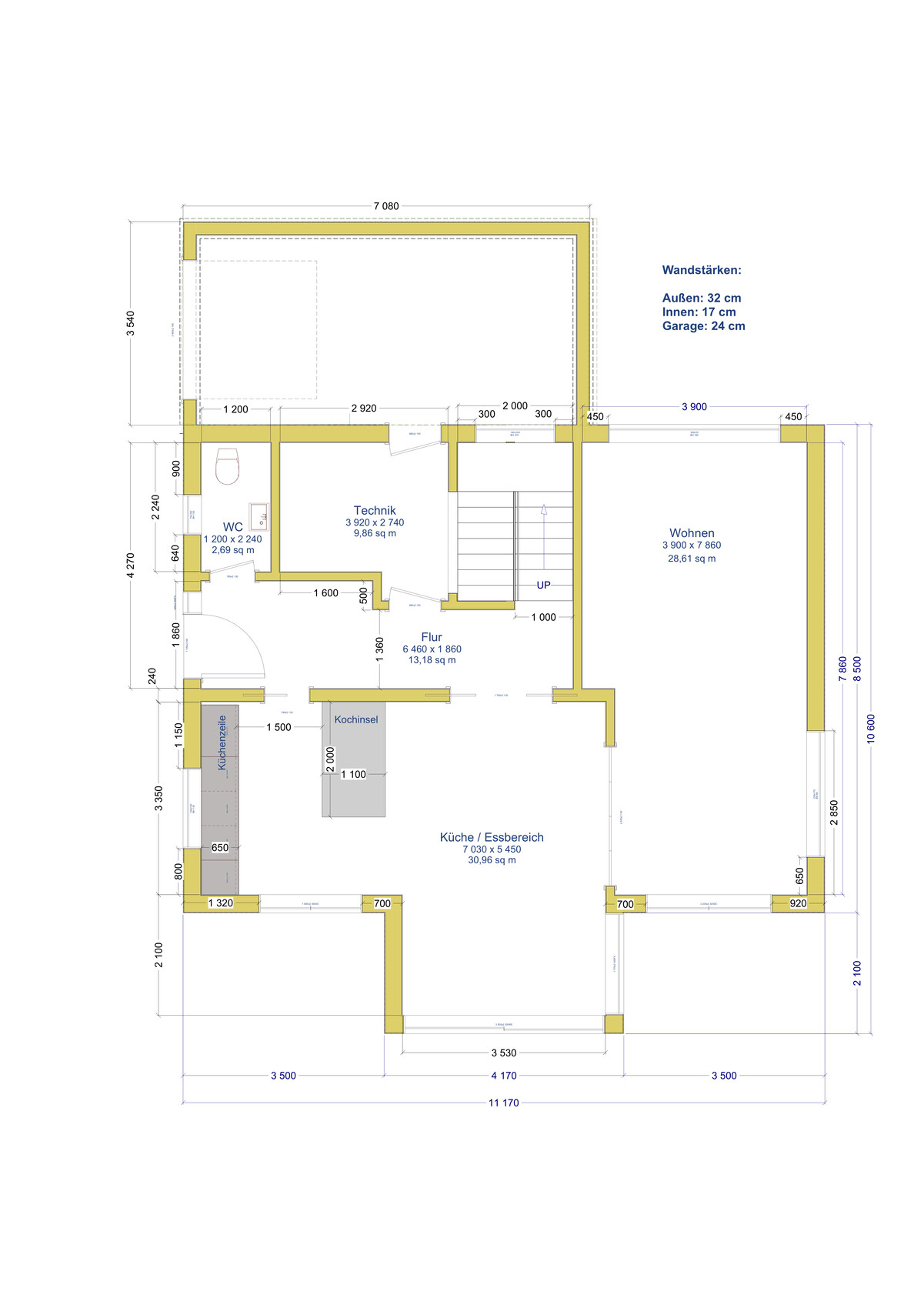

Hallo, ich habe nun noch mal neue Grundrisse entworfen.
Wir haben ein zweites kleines Duschbad oben und das WC ist nun separat. Dafür ist unten keine Dusche mehr. Der Technikraum ist dadurch auch größer, was sehr sinnvoll ist. Zudem haben wir oben ein 4. Zimmer erhalten.
Die Sauna möchte ich gerne im OG lassen.
Was meint ihr dazu?
Dachgeschoss-Grundriss mit SZ 1–4, Bad, WC, Einbausauna, Treppe und Flur.
Grundriss eines Hauses: Küche/Essbereich, Wohnen, Technik, Flur, WC mit Maßen.
