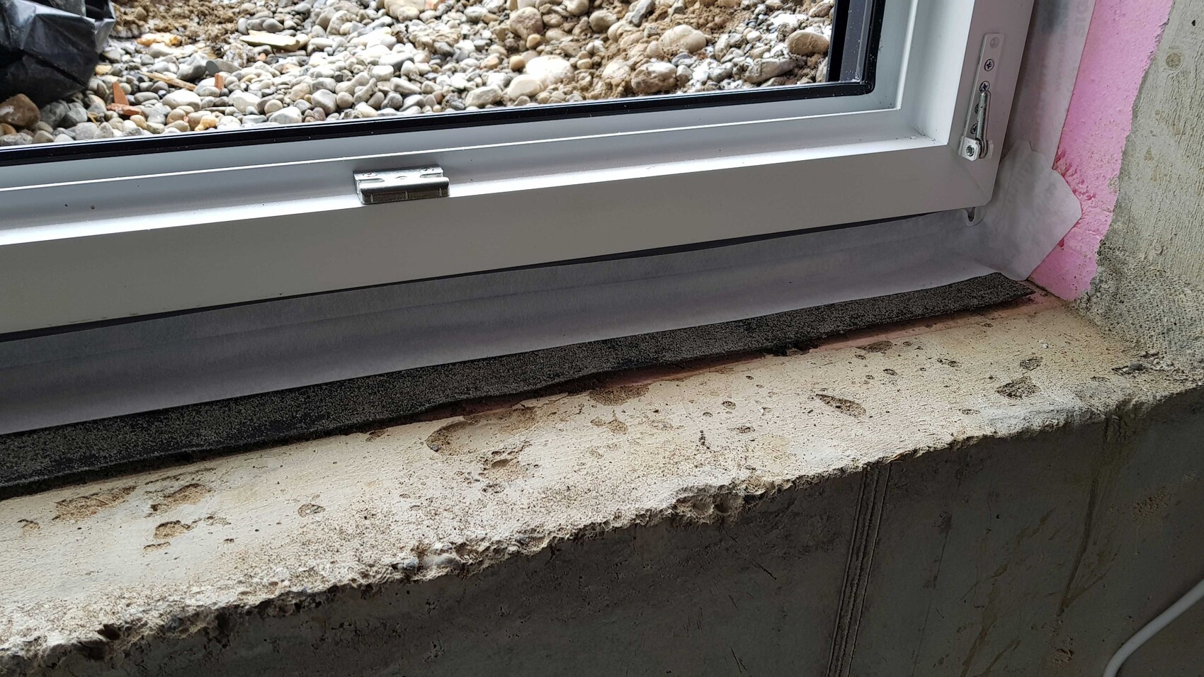

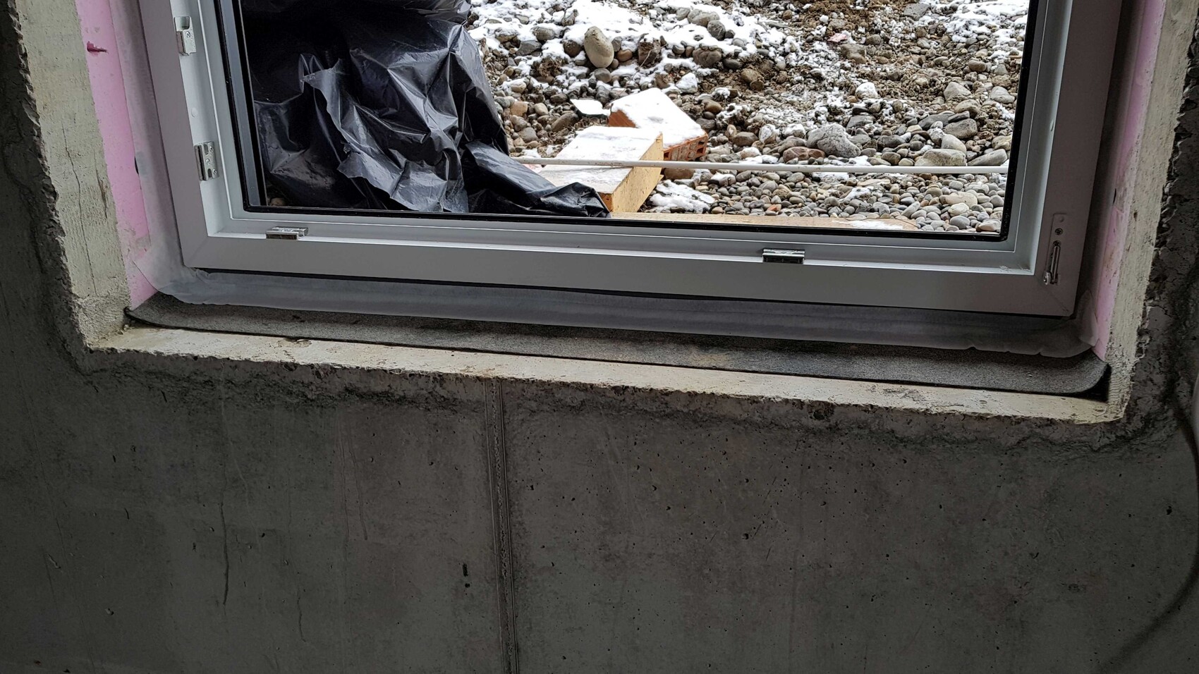

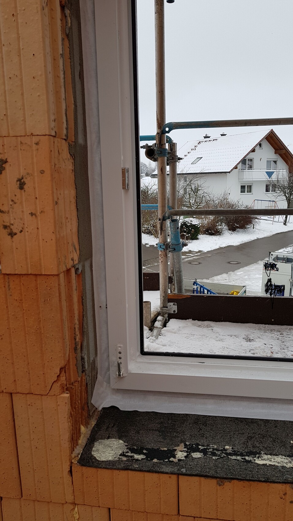

kürzlich wurden bei uns im Neubau die Fenster eingebaut. Dabei wurden die innenliegenden Dichtbänder auf eine vorhanden Bitumenbahn anstatt auf das Mauerwerk geklebt. Die Bitumenbahnen lagen dort weil die Ziegel vor Wasser geschützt werden sollten. Der Fensterbauer hat diese einfach liegengelassen und die Fenster eingebaut. Unser Bauleiter meint das wär nicht weiter schlimm.
Ich habe die Befürchtung, dass die Dichtheit nicht gegeben ist, da innen wie außen unter den Dichtbändern die Bitumenbahnen liegen und so immer ein "Hohlraum" zum Mauerwerk vorhanden ist. Wie seht ihr das?
Anbei mal Bilder damit ihr wisst was ich meine.

Zur Frage, ich finde es auch bedenklich.
Laienmeinung: Das ist nicht korrekt.
Tipp: Lass Dir sagen, welches Dichtband verbaut wurde. Frage dann den Hersteller des Dichtbands nach den Verarbeitungshinweisen. Natürlich kannst Du auch einfach den Mangel bei Deinem Vertragspartner anzeigen und Nachbesserung verlangen (das wäre im Moment noch gar keine große Sache m.E.). Je nach Reaktion musst Du dann das weitere Vorgehen festlegen.

Die Bitumenbahn scheint nicht verklebt zu sein, folglich ist diese ja auf gar keinen Fall zum Mauerwerk hin abdichtend. Somit hätte er sich im Grunde das Siga Band dort im Bereich sparen können! Ich kann mir folglich nicht vorstellen, dass dies fachgerecht ist. Würde zumindest erwarten das die Bitumenbahn am Rahmen abgeschnitten wird und dann ein neues Band verklebt wird (sofern der Untergrund fachgerecht vorbereitet ist).
Im aktuellen Zustand hätte ich deutliche Zweifel an der fachgerechten Montage!
Ich würde sagen: Noch mal raus und neuer Einbau, fachgerecht. Das tut beim derzeitigen Baustand nicht weh.

Genau. Lieber mal eine zurückgewiesene, als eine nicht fristgerechte Reklamation. Obwohl ich hier wenig Zweifel habe, daß das entgegen dem ersten Anschein fachgerecht gemacht worden sein könnte.
Das sollte die Forderung sein. Der Markt an Fenstereinbau-Subunternehmern ist aktuell leider gut mit Angelernten und Heiopeis versorgt, akkurate Operateure findet man selten.
