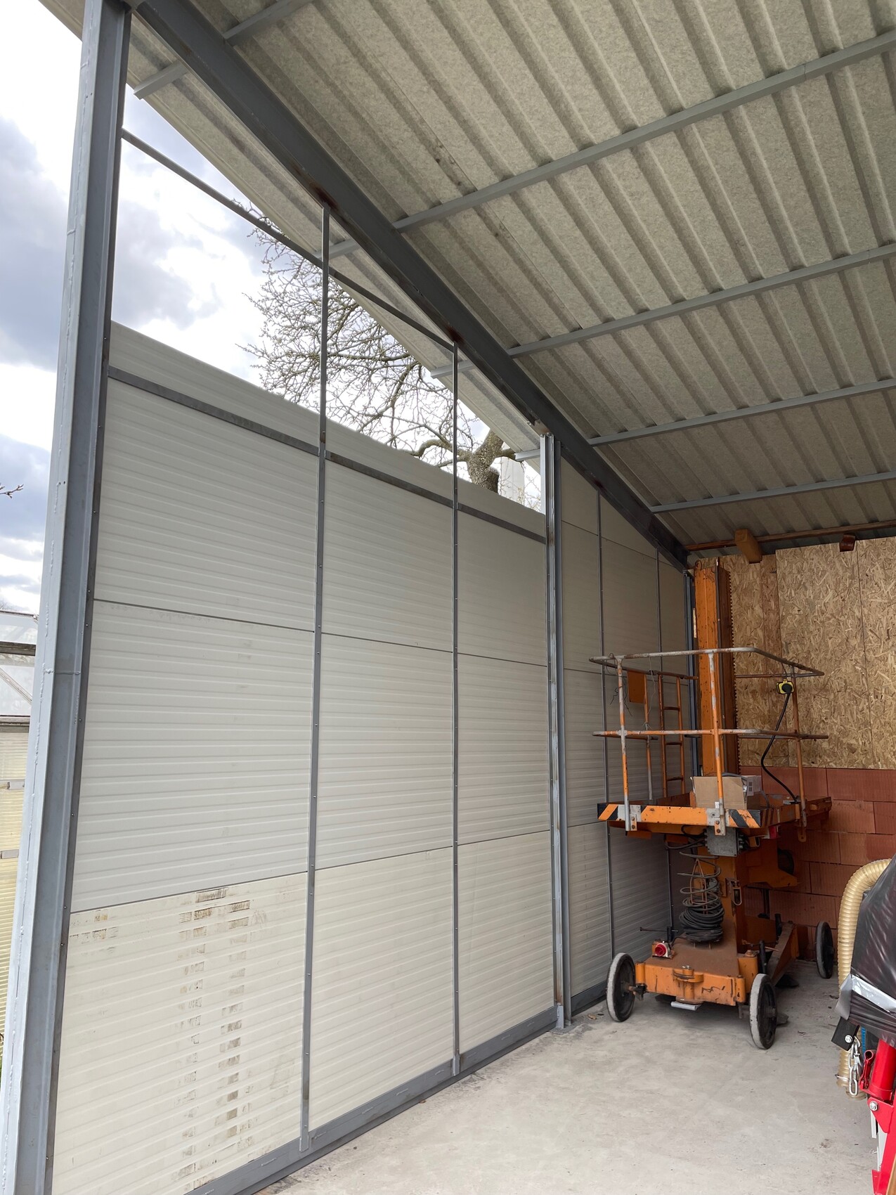

Hallo Leute,
ich bin gerade dabei meine Werkstatt zu erweitern. Für die Wände habe ich 60mm Sandwichplatten genommen. Nun würde ich gerne noch 2-3 einzelne Fenster einbauen, damit der Raum nicht zu dunkel wird. Bei Google findet man einige Firmen die Fenster anbieten, allerdings gleich mit der Sandwichplatte dazu. Weiß einer von euch was ich da für Fenster nehmen muss ? Bei der Fenstergröße bin ich mir noch unschlüssig, irgendwas zwischen 800 - 1000mm pro Seite, Kippfunktion ist vollkommen ausreichend und Doppelverglasung bzw. das Fenster kann ruhig aus Kunststoff sein.
mfg
bolle01

üblicher- und auch einfacherweise werden Fenster und Türen hinter den Sandwichpaneelen montiert.
Dazu benötigst du noch 2 horizontale Wandriegel als Sturz und Brüstung, dazwischen senkrechte Wandriegel für die Laibungen. Sieht dann ähnlich einer liegenden Leiter aus. Je nach Abstand der beiden Stützen bemisst man die statisch notwendigen Profilstärken.
Mir erschließen sich die senkrecht eingeschweißten Flacheisen allerdings noch nicht. Welche Funktion sollen die übernehmen?
Die Wandriegel müssten entsprechend weiter hinten mit ein paar Millimetern Luft eingebaut werden.
Zwecks Material der Fensterrahmen würde ich auch zu Kunststofffenstern tendieren. Alles andere wäre in diesem Fall zu viel des Guten.

Hi,
wenn du nur ein paar einfache Fenster zur Belichtung brauchst, würde ich dir empfehlen, ganz normale Kunststofffenster zu nehmen – am besten Dreh-/Kippflügel, dann kannst du auch mal lüften, wenn’s in der Werkstatt staubig wird.
Einbau ist eigentlich kein Hexenwerk: Du schneidest dir das passende Maß in die Sandwichplatte (vorher ordentlich ausmessen und am besten einen Rahmen bauen), setzt das Fenster dahinter ein und dichtest sauber ab. Sofern du keine komplette Statik brauchst, kannst du dir Fenster z. B. im Baumarkt oder online im Wunschmaß bestellen – z. B. 900 × 900 mm, das ist ein gutes Mittelmaß für Licht und Montageaufwand.
Falls du es schicker oder stabiler willst, gibt’s auch spezielle Industrie- oder Hallenfenster, aber die sind dann preislich und im Einbau aufwändiger.
Wichtig: Rahmen ordentlich befestigen und auf Dichtigkeit achten, sonst zieht’s oder es läuft Wasser rein.
