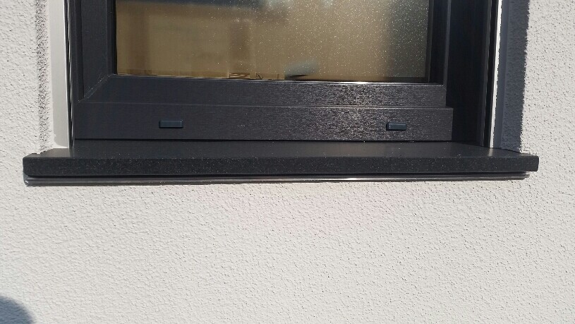

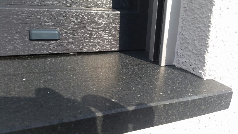

13.03.16 17:08
Schwarze Stein-Türschwelle vor weißer Fassadenwand; Holzrahmen links, Schatten einer Person.
Schwarzer Fensterrahmen mit breiter Fensterbank vor heller verputzter Wand – Außenansicht.
Die Bezeichnung ist Nero India geflammt mit Wassernase.

13.03.16 18:24
Unsere sehen fast identisch aus. Haben Nero Impala.
Passt wunderbar zu den RAL 7016 Fenstern.

13.03.16 18:40
Wir hatten Aluminium und vor 5 Jahren demontiert und gegen Granit ausgewechselt.
Die Aluminium haben nach ca. 15 Jahren unseren WDVS durch Dehnungen ausgerissen so dass Regenwasser hinter den Putz gelangen konnte und denselben aufgebläht hat. Der Gipser hat uns daraufhin Granit empfohlen.
