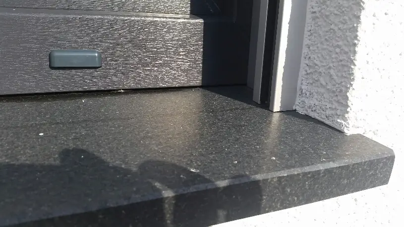

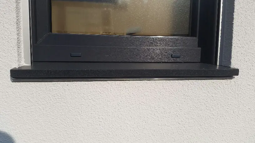

Wir hatten Aluminium und vor 5 Jahren demontiert und gegen Granit ausgewechselt.
Die Aluminium haben nach ca. 15 Jahren unseren WDVS durch Dehnungen ausgerissen so dass Regenwasser hinter den Putz gelangen konnte und denselben aufgebläht hat. Der Gipser hat uns daraufhin Granit empfohlen.
lin0r87
lin0r87
Anhang anzeigen 8270 Anhang anzeigen 8271
Die Bezeichnung ist Nero India geflammt mit Wassernase.
