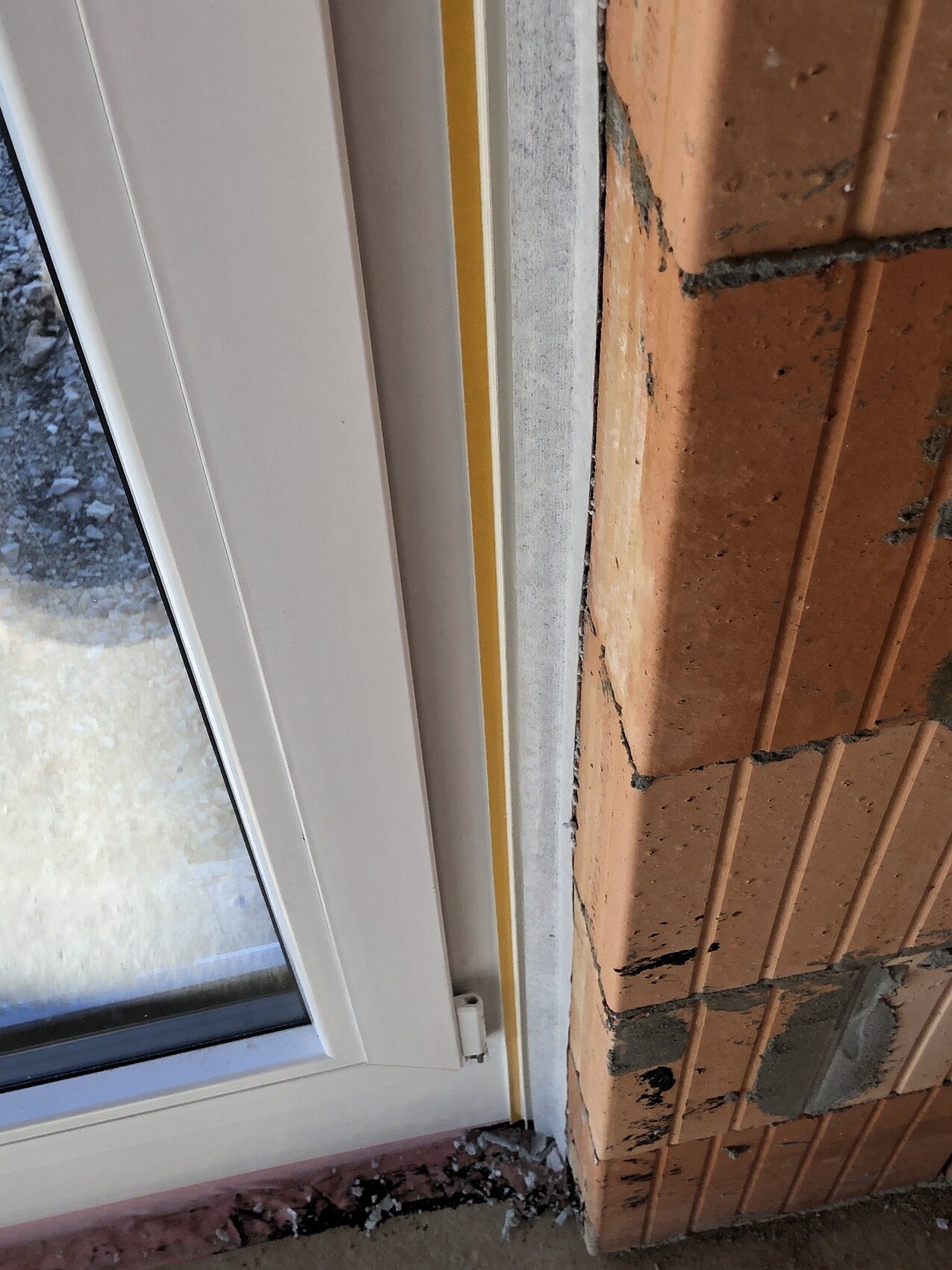

Was ist "ABO"? Ist das "Flexband mit ABO" oder reden wir von einer "ABO-Leiste"? Und hat die Putzleiste mit der Dichtigkeit zu tun, oder wurde einfach nur schon vom Fensterbauer eine gewöhnliche Anputzleiste gesetzt?
Aber ansonsten: siehe meine Liste, die haben schon so ziemlich alles vergurkt, was geht

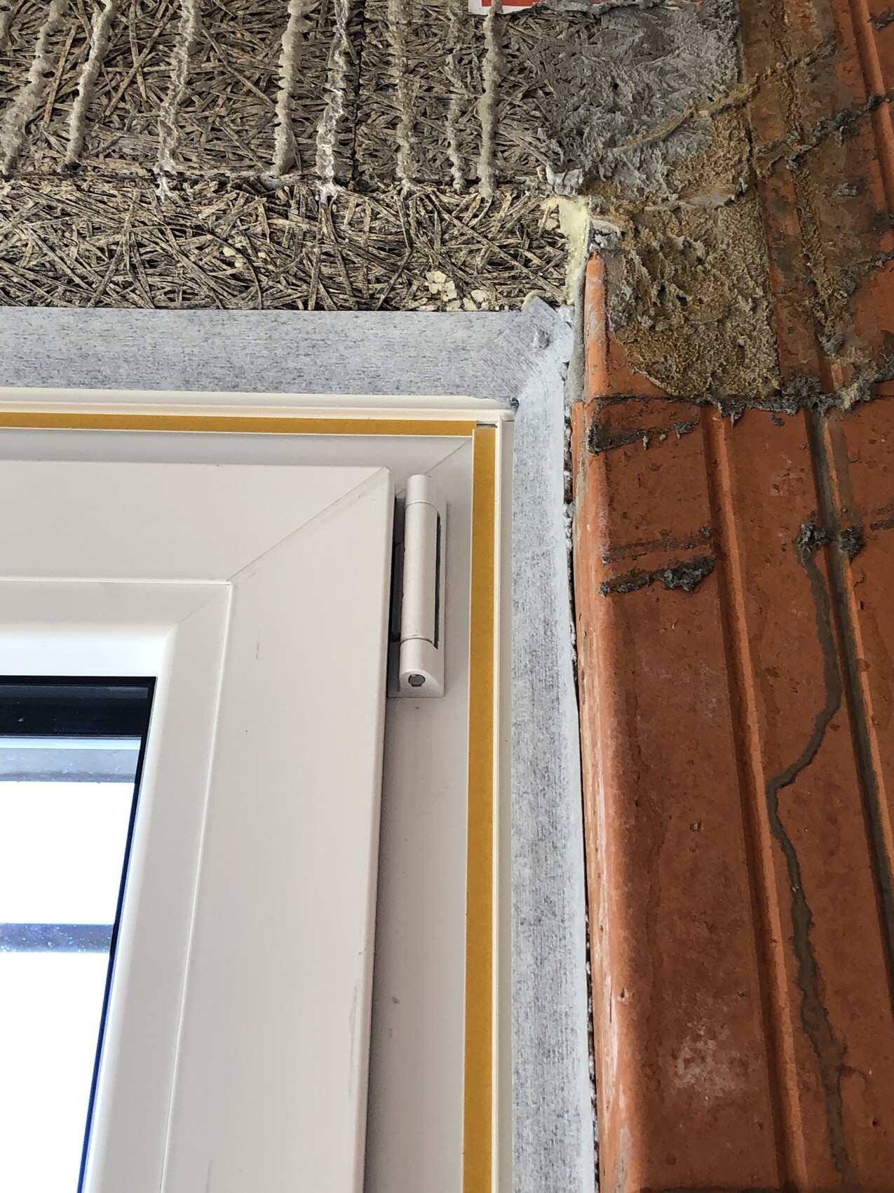

Hier schau...
Weißer Türrahmen mit gelbem Schutzband, Rohbauwand aus Backstein rechts und Strohmatten links.
Weißer Kunststofffensterrahmen neben roter Ziegelwand; gelbes Dichtband sichtbar.

Sehe ich in der Form zum ersten Mal, aber das muss ja nichts heißen. Das Band wirkt auf den ersten Blick allerdings nicht, als ob es für die Luftdichtigkeit zuständig wäre. Wie wurde unterhalb der Tür abgedichtet, das Band sieht man dort jedenfalls nicht und ein, wie auch immer gearteter, Anschluss an die dort zum Einsatz gekommene Maßnahme (das rosa Band?!) ist ebenfalls nicht erkennbar (Dreck)?
Eine AnputzDICHTleiste sollte eine Art eingelassenes Kompriband aufweisen (sitzt zwischen Fenster und dem sichtbaren Teil der Leiste). Wenn vorhanden, sollte aber zumindest die sichtbare Lücke am stumpfen Stoß auf dem ersten Bild irgendwie geschlossen werden. Würde überhaupt mal die Ecken besonders checken.
Generell würde ich bei diesem System stark darauf achten, dass die Laibung mit Liebe verputzt wird, da jeder Riss dort gleichzeitig auch zwingend eine Leckage darstellen müsste.

Es ist schon ringsum ein Band vorhanden und alles ist gut verklebt. Man sieht auch das die Ecken besser verklebt sind. Wollte es nicht schreiben aber ich bin jedes Fenster mit einer Kerze abgegangen um auf Undichtigkeiten zu prüfen.
Es waren keine Auffälligkeiten vorhanden. Die Qualität der Arbeit des Verputzers kenne ich schon. Wohne in einem von ihm verputzten Mehrfamilienhaus. Der Außenputz ist wirklich gut gemacht und innen ist es ein wenig naja. Es scheint, ihm ist die Lust ein wenig ausgegangen.

So niedlich ich den Kerzenversuch auch finde (ich kann das aus tiefstem Herzen nachvollziehen!), so nutzlos war er doch. Bei der Luftdichtigkeit geht es nicht darum, dass hier ggf. der Wind durch pfeift (das dürfte schon das äußere Kompriband verhindern), sondern darum, dass an dieser Stelle keine warme Raumluft in die Konstruktion eindringen darf.
