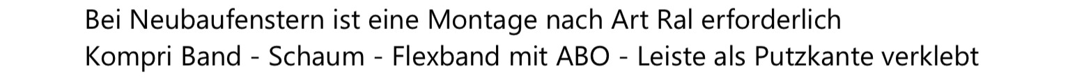

So steht es im Angebot und so wurde es auch eingebaut.
Weißes Textschild mit Montagehinweis für Neubauten und Materialien wie Kompri-Band, Schaum, Flexband
