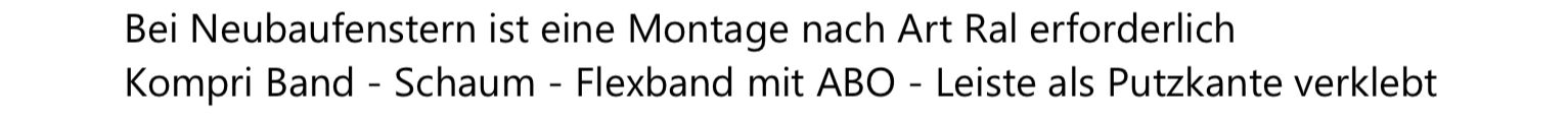

Unbedingt auf eine saubere Montage achten und am besten schriftlich eine RAL-konforme Montage verlangen, fragen wie das umgesetzt wird und kontrollieren!
Schreib mal bitte Details rein was so Katastrophal war. Sind gerade beim Fenstereinbau...würde mich interessieren ob ich irgendwas übersehen habe. Danke

Was wurde bei dir denn verwendet? Gibt ja diverse Optionen für die RAL-konforme Montage (Dreifach-Kompriband, Dichtungsbänder, Anputzdichtleisten).
Was bei uns z.B. nicht geklappt hat:
- Tragklötze entweder ganz vergessen, oder bloß von ner rumfliegenden Dachlatte abgelängt (Fichte/Kiefer)
- Befestigung nicht umlaufend ausgeführt
- Falsches Kompriband verwendet (2-4mm bei Fugen von 5-15mm) ---> füllt die Fuge, ist aber nicht schlagregendicht
- Keile "vergessen" und erst nachträglich entfernt (da fehlt jetzt der Schaum)
- Oberfläche unter Dichtungsband nicht gereinigt/geprimert (Band hält nicht)
- Befestigungslaschen nicht vollständig mit Dichtungsband überklebt (Undichtigkeit im entstandenen "Loch" neben der Lasche)
- Dichtungsband unten wollten die erst weglassen ("Kommt doch die Fensterbank vor")
- Dichtungband an den Ecken nicht korrekt verklebt, teilweise zu offensichtliche Löcher später halbherzig mit Flicken überdeckt
- Dichtungsband außen im unteren Bereich nicht korrekt überlappt und teilweise nicht als "Wanne" ausgeführt
- teilweise falsche Schrauben/Dübel verwendet (Poroton hat andere Anforderungen als z.B. Kalksandstein)
- Dichtungsband teilweise nicht mit Dehnungsschlaufe verlegt
- Für die Holzgaube Dichtungsband zum Einputzen verwendet

So steht es im Angebot und so wurde es auch eingebaut.
Weißes Textschild mit Montagehinweis für Neubauten und Materialien wie Kompri-Band, Schaum, Flexband
