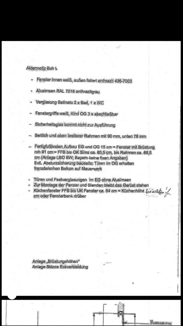

Wir haben nur das hier bekommen. Dort steht nur die Nummer. Auf der Homepage der Firma stehen aber keine Strukturen dabei, NUR eine Farbkarte bei der man keine Körnung erkennen könnte
Scan eines Bau-Dokuments mit Fensterangaben, Verglasung, Rahmen und Montagehinweisen.

Du hast bekommen was in der Bauleistungsbeschreibung steht! Wenn es kein ausführlicheres Angebot gibt, dann sieht es schlecht aus. So ist es halt bei einer Bauleistungsbeschreibung. Marken, Modelle, stehen meistens nicht zur Auswahl, denn es wird über die Menge kalkuliert. Sonderwünsche müssen schriftlich angemeldet und separat vergütet werden.
In der Bauleistungsbeschreibung steht ja noch nicht mal das es 3-fach verglast sein soll
