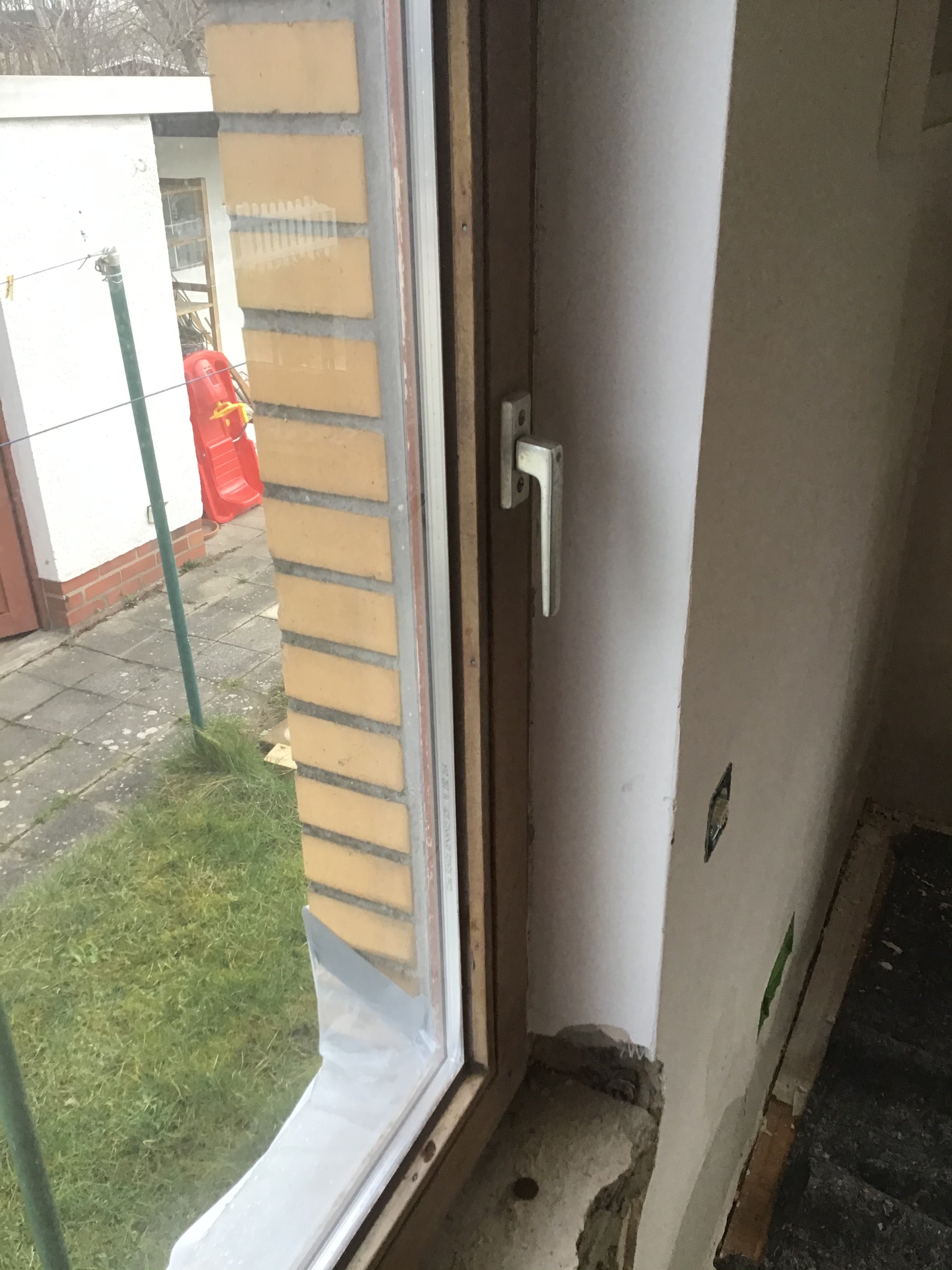

ich will in einem Anbau aus den 70ern ein altes Holz-Fenster rausnehmen und die Öffnung zumauern. Das Mauerwerk ist 2-schalig, innen weißer Kalksandsteinziegel (glaube ich), außen beige Klinker, dazwischen so gut wie keine Luft. (Ist der kälteste Raum im alten Haus, der Rest wurde auch zweischalig gebaut, ohne Klinker und mit 5-9 cm Luftschicht, die wir mittlerweile mit Einblasdämmung verfüllt haben).
Die Wandstärke beträgt inklusive Innenputz ca. 33 cm. Optik außen ist egal, da wir die Klinkerfassade eh über kurz oder lang entweder mit Rhombus verkleiden und vorher vlt. auch echt nochmal dämmen.
Ich wollte also für die Mauer nen Poroton-Blockziegel nehmen. In 30cm Stärke. Quasi unmöglich, die hier zu bekommen. 26 cm wären kein Problem im Baumarkt, im Fachhandel, ... aber dann müsste ich so wahnsinnig viel Putz aufbringen, das wäre Quatsch. Versuche seit 2 Wochen Steine zu kriegen, überall Absagen oder gar keine Rückmeldung.... und jetzt beginnt mein 2-wöchiger Urlaub, da wollte ich das eigentlich durchziehen. Also lange Lieferzeiten für Steine kommen auch nicht infrage....
Jetzt überlege ich also, die Wand einfach mit anderen Steinen, eventuell auch 2-reihig, zuzumauern. Aber welche und wie soll ich das mauern? Bin kein Fachmann, sondern DIY mit nicht ganz ungeschickten Händen. Einreihig Blockziegel übereinander, schön mit Verbindern etc. eingepasst, das hätte ich mir zugetraut. Jetzt frag ich lieber mal nach...
Danke für jeden Tipp.

Renovierungsraum mit Fenster, Werkzeugkasten und unverputzter Wand.
Blick durch Fenster: außen gelbe Ziegelwand, roter Plastikstuhl, Wäscheleine; innen Wandloch.
Blick durch ein verschmutztes Fenster auf rostigen Fensterrahmen, Gras draußen, darunter Werkzeugkasten.

tendenziell ist es besser wenn du im stein bleibt als wäre ja kalkgsandstein das beste wenn so im bestand.
warum setzt du den stein nicht einfach in der ähnlichsten dicke so dass er von innen passt für grundputz und oberputz und wenn die optik außen egal ist erstmal haste halt ein paar cm unterschied in der laibung.
das überbaust du später mit deinem neuen fassadenmaterial wenn du sogar vorher noch dämmst spielt das überhaupt keine Rolle mmn.

Ytong gibt es in 30.
Danke, guter Tipp. Hatte ich mir auch schon gedacht. Wie mauere ich denn das am besten? Also: innen eine Reihe Kalksandstein, außen eine Reihe ....? Auch Kalksandstein? Müssen diese beiden Reihen irgendwie miteinander verzahnt werden, oder reicht es, wenn die jeweils seitwärts mit Mauerverbindern mit dem alten Mauerwerk verbunden werden? Dünnbett ( wie bei den Poroton) oder mit anderem Mörtel. Gibt es dazu irgendwo ein cooles Youtube-Video?
hbergmann
28.03.21 13:30
Ach ja und bei der Gelegenheit noch eien Frage. ihr seht auf dem Foto, dass es da eine alte betonfensterbank gibt, die ich teilweise abgestemmt habe, also den Überstand in den Raum rein. Kann man die so einfach drinlassen oder sollte man die besser rausnehmen. Darunter habe ich die Heizungsnische mit Ytong zugemauert.

Du solltest es auf jeden Fall mit dem Bestand verzahnen
