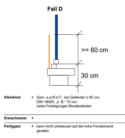

wir sind aktuell unschlüssig mit welcher Brüstungshöhe wir unsere Fenster im OG gestalten.
  • Wir hatten zunächst bodentiefe Fenster geplant.
  • Aus statischen Gründen war das dann nicht möglich und wir brauchen mindestens eine Rohbaubrüstungshöhe von 25.
  • Aus optischen Gründen haben wir uns dann eine Brüstungshöhe von 50 überlegt (schöneres Wohngefühl innen, Kind kann sich hinsetzen).
  • Allerdings hieß es jetzt, dass die Fensterbank als "Trittstufe" interpretiert wird, und daher der franz. Balkon 90cm ab Oberkante Fensterbank betragen muss.
Das ist die Story/Ausgangsbasis in kurz. Jetzt sind wir noch einmal am überlegen und schwanken zwischen Brüstungshöhe 25 und Brüstungshöhe 50.
Aus unserer Sicht spricht für die Brüstungshöhe 25 die harmonischere Höhe für die Absturzsicherung und mehr Licht im Raum.
Für die Brüstungshöhe 50 spricht aus unserer Sicht das der Raum innen vielleicht etwas gemütlicher wirkt und die Fensterbank auch mehr als Fensterbank nutzbar ist, zum Beispiel um Spielsachen dort aufzustellen oder das Kinder sich auch mal hinsetzen. Außerdem ist bei Brüstungshöhe 50 der Abstand zu den EG Fenstern etwas größer, wodurch eine potenziellere spätere Pergola / Markise nicht so gedrängt wirken könnte.
Wir sind uns aber sehr unsicher wie eine 90cm Absturzsicherung bei einem Brüstungshöhe 50 Fenster wirkt, sowas haben wir auch nie in einem Musterhaus o.ä. gesehen. Dann würde die Absturzsicherung ca. 128cm über dem Fertigfußboden enden, was gefühlt schon recht hoch ist. Bei der Brüstungshöhe 25 wäre es eben nur 103cm, was sich recht angenehm anfühlt (ähnlich wie Brüstungshöhe bei Treppe etc.).

Falls jemand den Thread später mal findet und sich für die "Auflösung" interessiert: Ich konnte mittlerweile einen Kontakt beim TÜV erreichen und das Thema klären. Entgegen der ursprünglichen Aussage vom Fensterbauer ist keine Absturzsicherung 90cm über OK Fensterbank erforderlich. Stattdessen muss nur die Gesamthöhe der Absturzsicherung min. 90cm sein und die Absicherung ab dem Fensterflügel mindestens 60cm betragen. Somit wäre die Gesamthöhe der Absturzsicherung mit ca. 105cm über Fertigfußboden immer noch leicht erhöht, aber längst nicht so schlimm wie ursprünglich befürchtet (>125cm) und vom Fensterbauer behauptet.
Daher werden wir Brüstungshöhe 50 in allen Räumen belassen um es einheitlich zu haben. Die 105cm Absturzhöhe ist ok für uns, das ist ja ähnlich wie eine Brüstung z.B. beim Treppengeländer.
Achtung: Die Aussagen oben gelten nur für Bayern und nur bei Absturzhöhe <12m und nur falls die Fensterbank keine "Übertiefe" hat (Sitzfenster).
