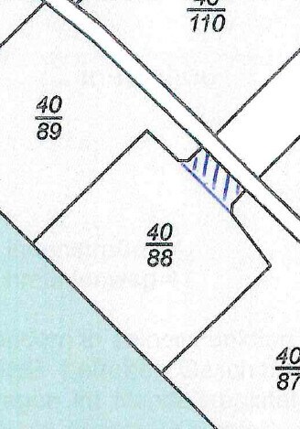

blubbernase
15.03.21 21:26
Ausschnitt eines Grundstücks- und Grundrissplans mit Parzellen und blau schraffiertem Bereich
Gab Antwort vom Verkäufer.
- Wege- und Ver-/Entsorgungsleitungsrecht zugunsten der Grundstücke 26 und 32 eingetragen (dingliche Sicherung) im schraffierten Bereich
-GFL zugunsten der Allgemeinheit
-Alle drei teilen sich Instandhaltungskosten
blubbernase
27.03.21 17:58
Auskunft vom baulastenverzeichnis war... Leer. Bezüglich Grundflächenzahl und Einfahrtsbreite sagten der Architekt, dass man sich da keine große Sorgen machen soll, in so Fällen gibs normalerweise Ausnahmeregelungen.
Wir werden nächste Woche wohl mal den Notar zwecks Termin anrufen....
