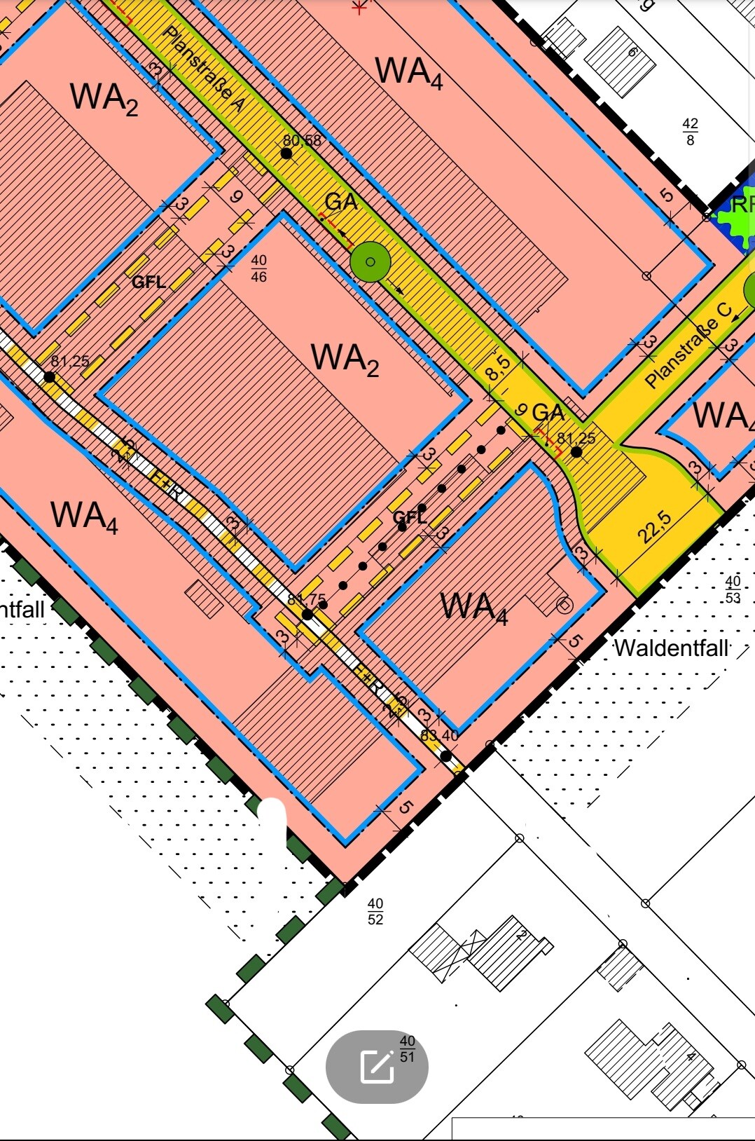

angehängt ist das Baugebiet, wo wir uns nun demächst bewerben werden. Man kann bis zu 6 Grundstücke angeben, in priorisierter Liste. Generell gibt es wohl mehr Bewerber als Grundstücke, deswegen fragen wir uns auch, on wieweit wir unsere Prioliste eventuell umstellen sollen, damit wir unsere chancen verbessern...
Wir planen ein 1,5 geschossiges Kapitänshaus mit ca. 170 m² und mit langer Garage.
Die Rotmarkierten Grundstücke sind für Doppelhaushälfte vorgesehen und das blaue für RH schon reserviert, die fläche Links neben dem Gebiet wird wieder bewaldet. Unsere Liste:
  • 26
  • 33/32
  • 33/32
  • 27
  • 25
  • 24
Für 24 muss das Haus parallel zur Straße ausrichtet sein. Bei den anderen gibt es keine Vorgaben, aber es komm anteilig der Privatweg hinzu. Wir möchten gern am Waldrand sein und nicht so "mitten" drin. Grundsätzlich kann ich mir schon vorstellen, dass irgendwie jeder son Eckgrundstück haben will. Wir fragen uns ob wir unsere Prioliste nicht eventuell auch ein bisschen so aufteilen, dass wir nicht so begehrte Grundstücke höher priorisiere, z.b. 2-5, wobei neben 2 ein Spielplatz hin soll.

ich tendiere ebenfalls zu 26, würde aber erfragen, was noch so geplant ist, denn die Lage sieht aus, als werde mit weiterer Bebauung geplant. Dann kann 26 nicht mehr so toll sein.
30.01.21 19:15
WilderSueden schrieb:
Und da kommt 26 nicht aufs Grundstück
Stimmt. Bei Nr. 2,3 und 32 haben sie auch den Fehler gemacht. Ich geh mal davon aus, dass es sich bei den Endbereichen der Privatstraßen um Verteiler handelt...

Vielen Dank für euren Input! ich geh es mal der Reihe nach durch:
Wie wird denn die Prioritätenliste abgearbeitet? Zuerst alle Rang 1 Grundstücke (bei Überbuchung verlosen), dann Rang 2...? Ohne Kenntnis des genauen Verfahrens sind alle Überlegungen hinfällig die die Vergabe optimieren.
11ant schrieb:
Würde es dabei Euer Gewicht ggü. den anderen Bewerbern für dieses Grundstück erhöhen, wenn Ihr alles auf die Karte Nr. 24 setztet ?
Leider ist das noch nicht raus und stand in den Unterlagen auch nich. Ich hab das aber schonmal nach gefragt.
Dürfen bei euch Garagen außerhalb des Baufensters gesetzt werden?
ja, dürfen sie
11ant schrieb:
Bedeutet "v2" also, daß es sich um den ersten aber vmtl. noch nicht letzten Debug eines Parzellierungsplanes mit Reifemängeln handelt ?
nee das war mein Versuch die 2 Dateien übereinander zu legen
Mir stellt sich die Frage: wo wird der Müll abgeholt?
voll gute frage! Keine Ahnung.
Und da kommt 26 nicht aufs Grundstück ohne vorne über die 27 oder den Fußweg zu fahren. Deshalb ist mir das ein bisschen schleierhaft. Die blaue Linie würde da ganz gut zu einem Wendehammer am Ende der Privatstraße passen aber das nimmt ja auch etwas vom Grundstück weg
Anbei das equivalent augm bebauungsplan

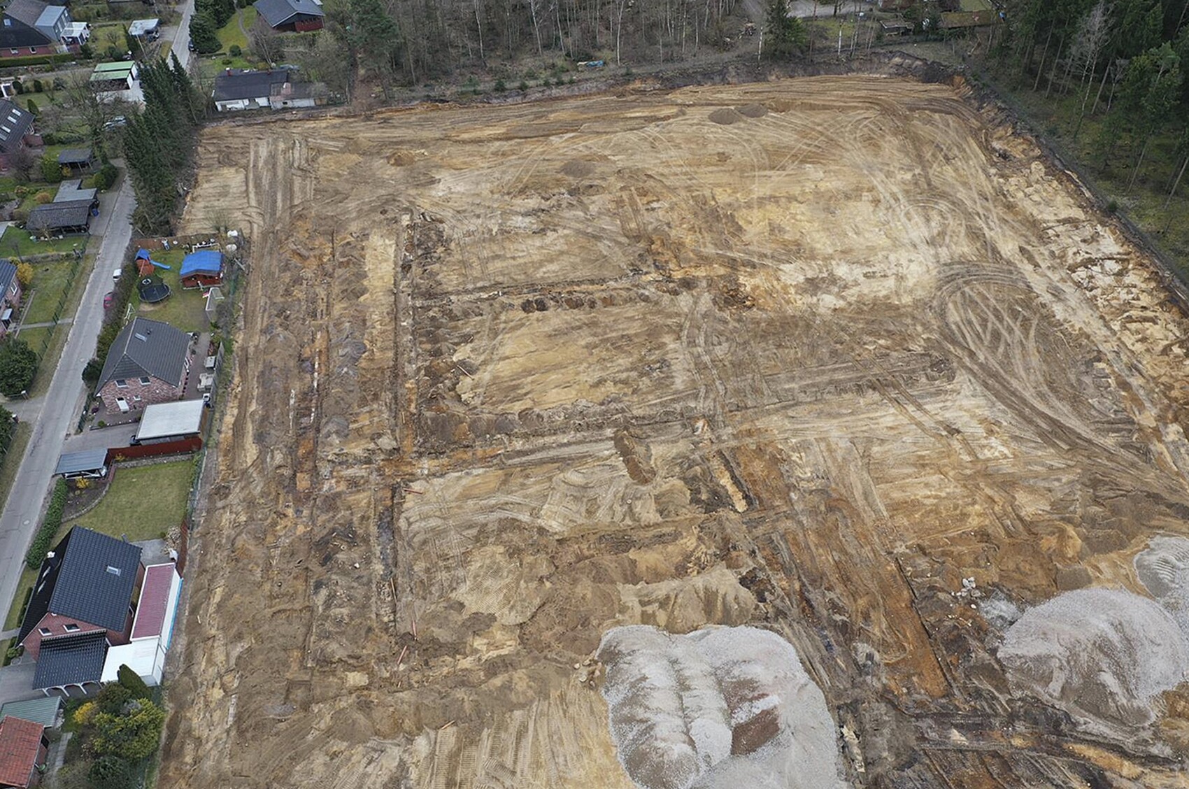

11ant31.01.21 01:14
Oh - ich dachte an Felder, aber so sieht es doch eher aus, als würde eine Gewerbebrache entwickelt.
blubbernase
31.01.21 01:53
Ja, ein alte Fabrik, ich glaube die haben da Traktoren gebaut oder so. Hier ein Luftbild, 26 wäre in der Ecke.
