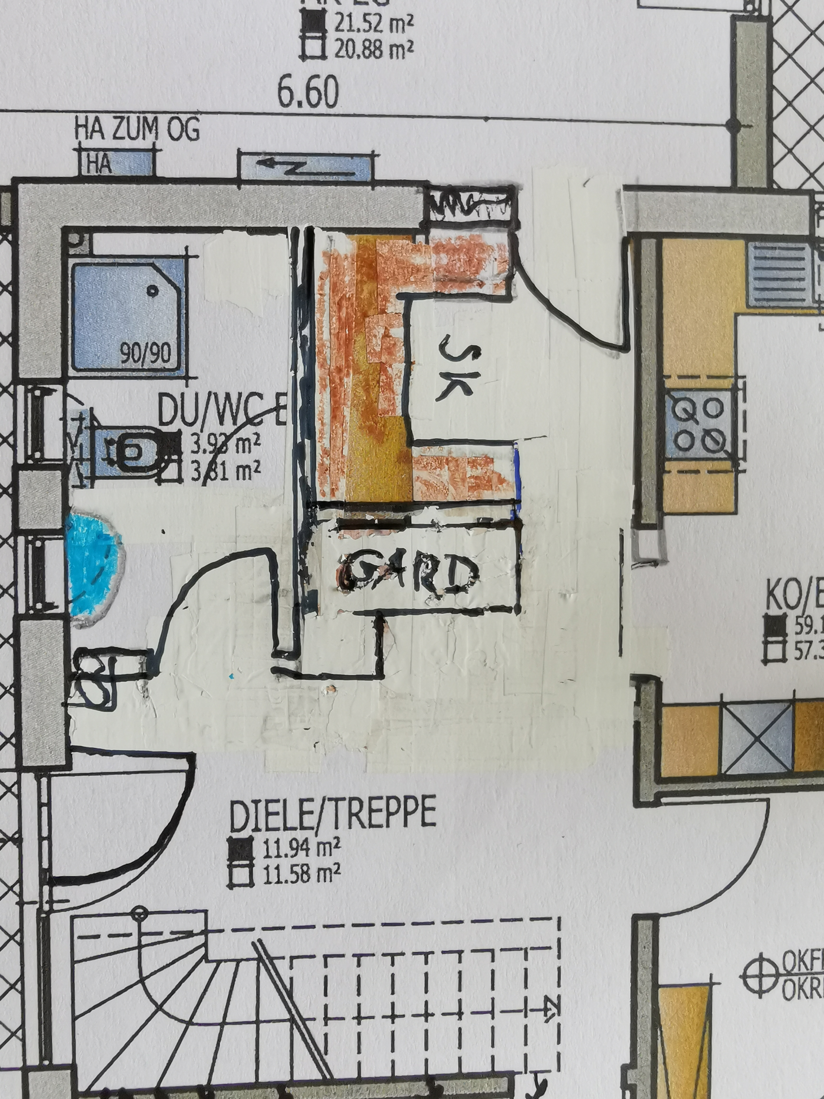

Der Ansatz ist auch nett und sollte beibehalten werden.
Ohne hinzuschauen und nur im Kopf:
Garage bleibt, bekommt ein Dach mit Kellerersatzraum/Rumpelkammer.
Der jetzige Lagerraum wird in der Größe halbiert und wird Technik und Speis. Küche in diesem Bereich zur Terrasse, jetzige Küche wird Essbereich mit Fenster in Süd und SW.
WC wechselt mit Treppe. Zudem wird die Eingangstür von der Treppe nach weiter planoben gezogen. Damit würde man dann auch an Technik/Speis anknüpfen mit großer Diele und Garderobenplatz und mit Zugang zur Kü und zum Ess. (Essbereich ist halboffenen zur Treppe?)
Erker muss nicht sein, kann als Auflockerung einen halben bis einen Meter tief und so breit, wie es das Schlafzimmer braucht.
Nur sollte er das eh kleine Grundstück nicht zerschneiden.
Büro und WZ bleiben. Man beachte, dass das WC jetzt auch dort beim Gast/Büro ist.
(Oben wechselt Kinderbad und Treppe. Dazu sollte man aber bedenken und hinterfragen, ob ein Kinderbad nötig ist. Kinderzimmer könnten bleiben (das eine kann noch etwas begradigt werden...) )
Ich würde allerdings Kinderzimmer in Süd und West legen, also Richtung Garten.
Dort, wo jetzt die Kinderzimmer sind, dann Elternbereich. Beim Eintritt ins Schlafzimmer aufs Bett schauen, kein Südfenster.
Fassade in der Front zurechtzuckeln, dass man auf ein einfaches geradliniges Dach kommt.
Garage etwas vom Haupthaus absetzen
von der Fläche wird so einiges gespart. Der Lagerraum zählt zur Garage 😉

*Sterntaler*07.06.21 18:14
Wir haben nun parallel doch nochmal selbst überlegt und den Flur etwas umgestaltet. Hoffe, man kann es erkennen.
Wie steht ihr hierzu?
Grundriss einer Wohnung: Diele/Treppe, Bad, Gard, Küche; farblich markiert.
Bertram10007.06.21 18:18
Ist SK die Speisekammer? Braucht ihr überhaupt eine? Bei einer grosszügigen Küche kann man schon sehr viel unterbringen. Ich hätte nicht gerne die Garderobe "da hinten". Wenn man mit Sack und Pack nach Hause kommt, finde ich es prima, alles gleich hinter der Tür loszuwerden. Der Schmutz bleibt auch dort.
Die eingezeichnete Garderobe ist wirklich knapp für 3 Personen mit verschiedenen Jacken und Schuhen. Da würde ich wohl SK und Garderobe tauschen.
