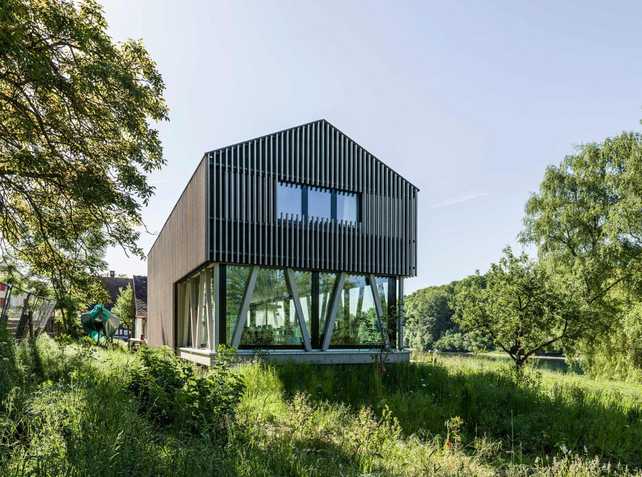

Dieses Haus steht bei uns ums Eck, was mir total gut gefällt, allerdings ist unser Grundstück nicht für eine derartige Totalverglasung geeignet. Finde den Stil aber genial und sehr mutig.
Modernes zweistöckiges Haus mit dunklen vertikalen Lamellen, große Glasfronten am Ufer.
