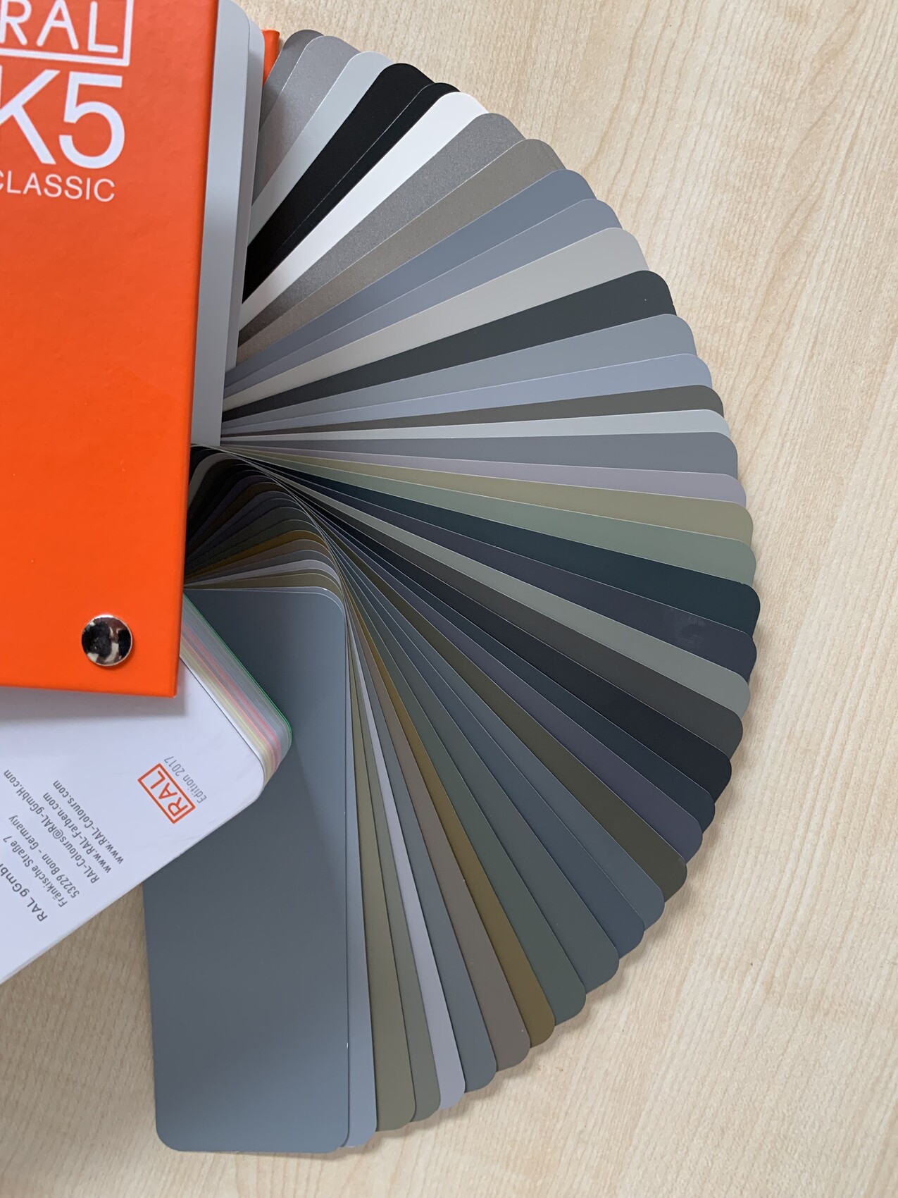

Es ist immer ein bisschen "auf gut Glück", weil die Hersteller nur "ähnlich RAL 1234" versprechen und sich Farben auch je nach Material und Oberfläche unterscheiden.
Mein Foto zeigt einen K5 Farbfächer. Kleiner würde ich nicht gehen, das hilft irgendwann nicht mehr. Wenn man einen "Lieblingsfarbton" heraus gefunden haben sollte, kann man den auch einzeln als größere Karte kaufen und gegen alle anderen Muster anhalten um zu gucken, ob das passt.

Farbfächer mit vielen Grautönen und orangefarbenem Deckel, RAL K5 Classic.

Dazu bräuchtest Du eine normneutrale Projektionsfläche und eine normneutrale Lichtfarbe ... und auch das alles würde nichts daran ändern, daß RAL nicht Pantone ist (Pantone normiert das Ergebnis, RAL hingegen nur die Bemühung, einen bestimmten Farbton zu "treffen").
