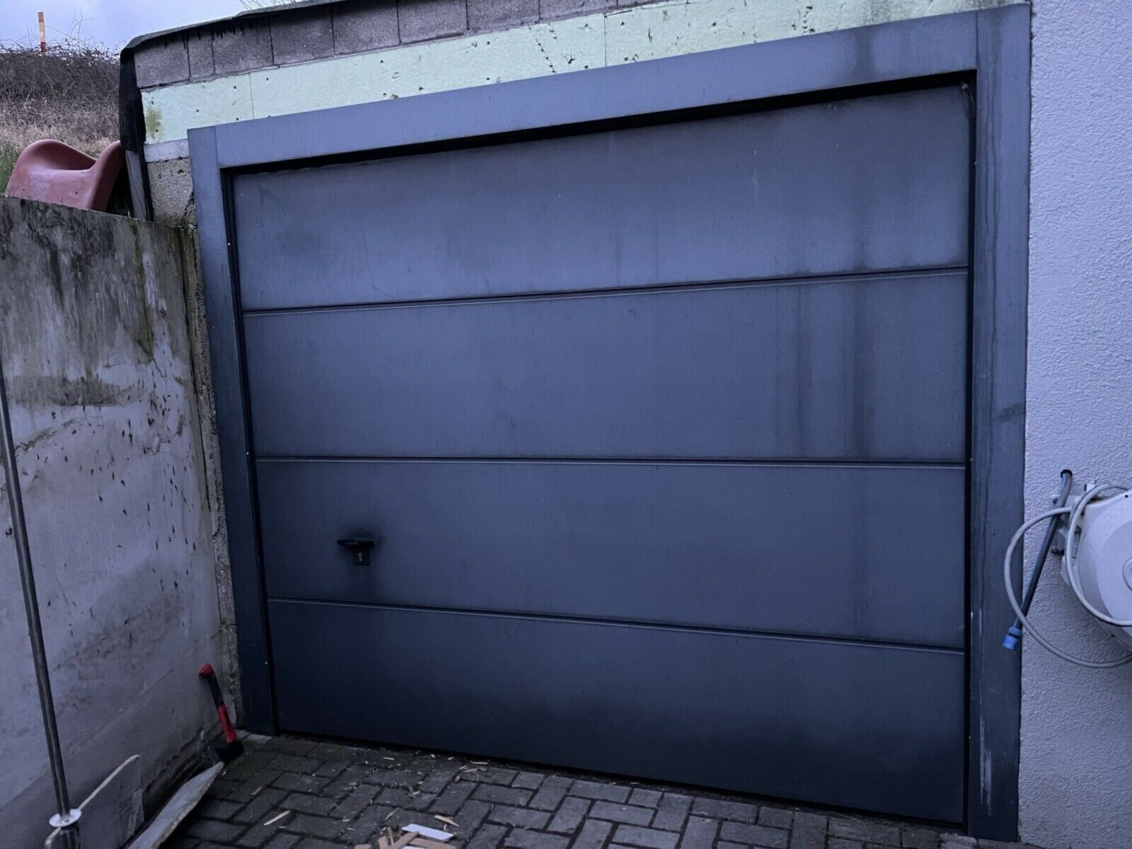

Wenn du Pech hast, wird schwarz eloxiertes Aluminium dann goldig oder kupferfarben.

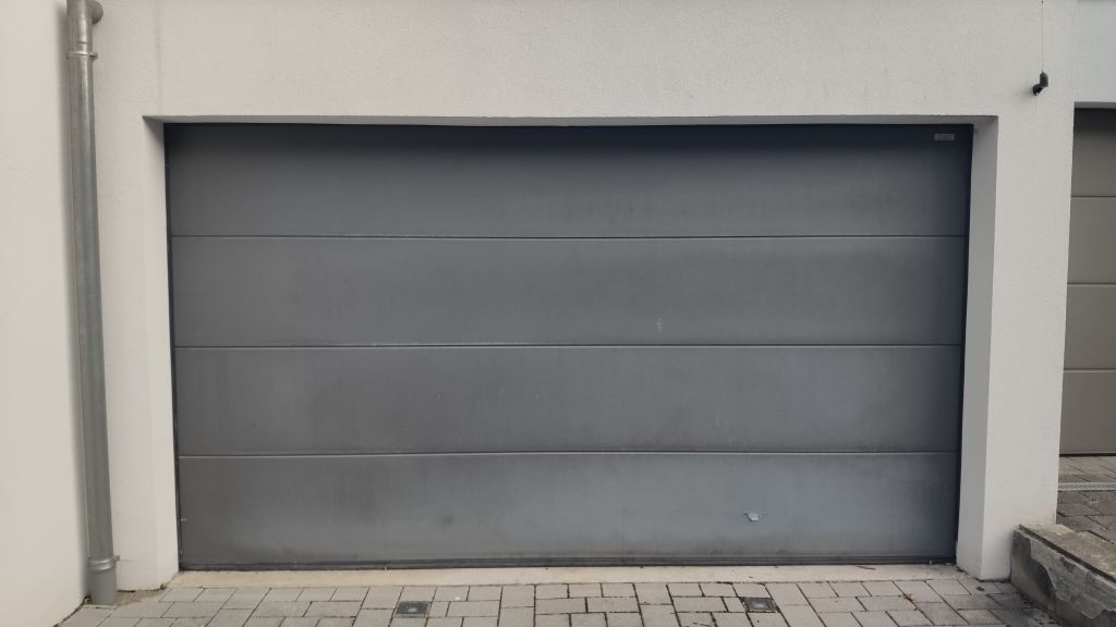

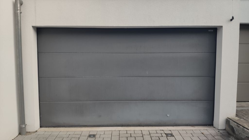

Hab mal Beispielbilder im Netz gesucht, die sind jetzt absolut sehr krasse Beispiele und mit Sicherheit nicht unbedingt ein Paradebeispiel, aber einfach um mal ein Bild zu haben, was ich mit ungleichem ausbleichen meine.
Große graue Metall-Garagentür mit horizontalen Paneelen vor einer Außenwand.
Geschlossenes graues Metall-Garagentor vor weißer Hauswand, seitlich Fallrohr sichtbar.
Wie gesagt ist extrem, aber vor solchen Wolken habe ich Sorge. Das untere Tor ist wohl DB703, gepulvert und noch keine 10 Jahre alt 😱.
Okay! Also auch keine Option 😕.

Weiß ist tatsächlich am unkritischsten.
Ich habe außerdem den Verdacht, dass es risikoreicher wird, je dunkler eine Farbe ist. Also ein helles Silber oder Lichtgrau könnte wohl auch noch relativ lange halten...
