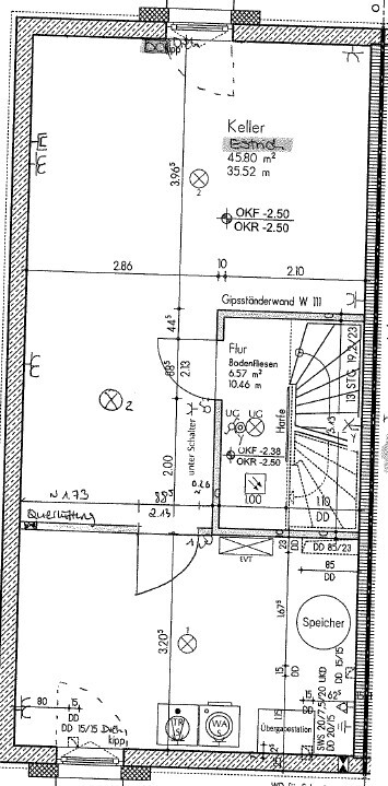

Also der Keller der Doppelhaushälfte ist folgendermaßen aufgebaut:
Grundriss eines Kellergeschosses mit Flur, Treppen, Speicher und Maßen.
Die drei Außenwände sind aus WU Beton. Die Innenwände werden in Ständerbauweise mit Rigpisplatten mit einfacher Beplankung ausgeführt. Ich weiß nicht welcher Estrich verwendet wird. Aber er ist noch nicht drinnen. Wird im Oktober gemacht. Einzug ist erst ca. Mai 2021. Wir wollen vor dem Einzug den Keller noch fliesen.

Wenn die Innenwände sowieso in Trockenbau gemacht werden dann die Wände nur Spachteln und schleifen und dann alles Grundieren und mit normaler aber guter Farbe streichen.
Was soll aus dem großen Raum werden? Wenn das einen wohnlichen Charakter bekommen soll würde ich alle Wände inkl. Außenwände putzen. So haben wirs gemacht. Als Abstellraum siehe oben.
