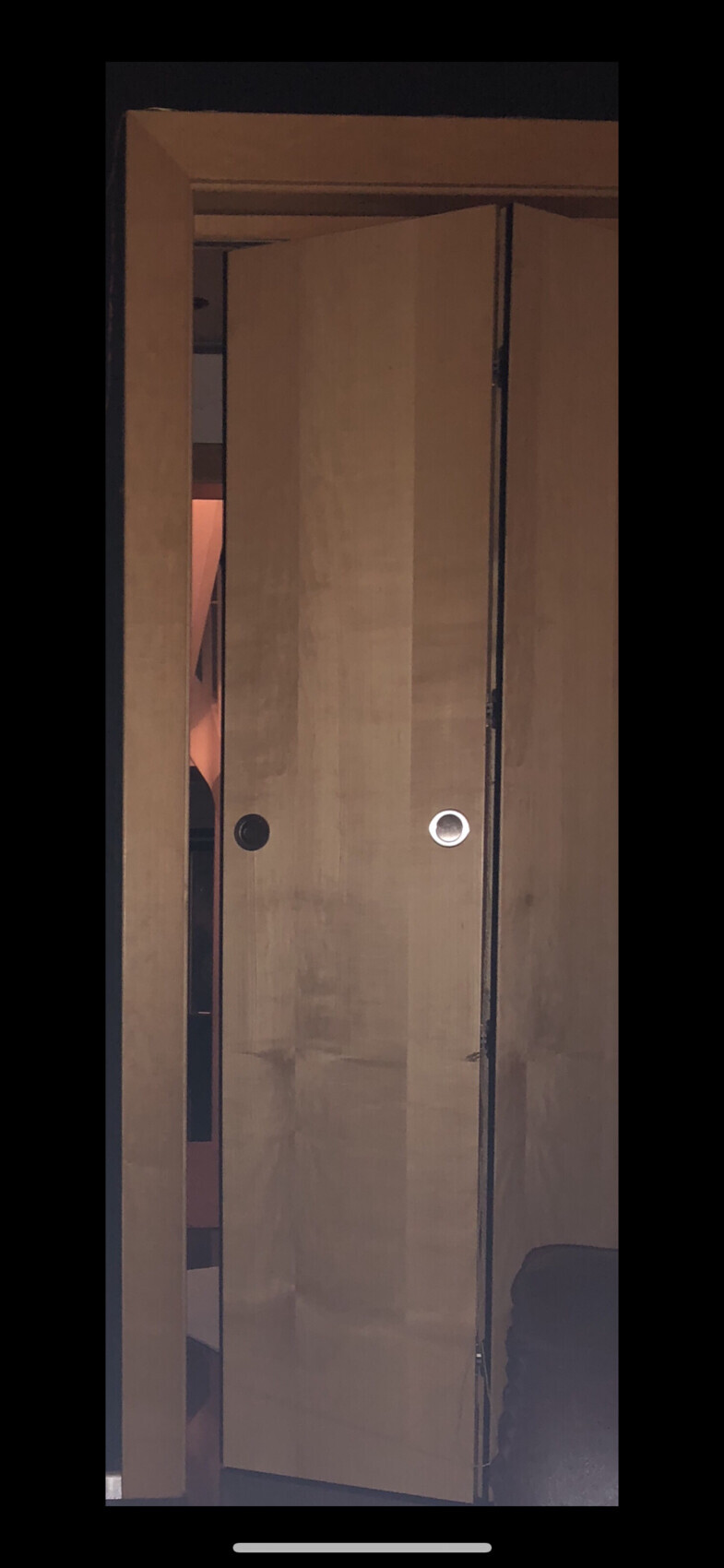

Guten abend liebe Community,
bei uns steht demnächst die Sanierung/Renovierung unseres Eigenheims an! Es werden einige Dinge erneuert bzw. ersetzt.
Bei einer Sache sind wir uns allerdings unschlüssig!
Der Vorbesitzer hat im EG Türzargen mit faltbaren Innentüren verbauen lassen.
Diese sind eigentlich im neuwertigen Zustand-allerdings sagen uns die faltbaren Türen überhaupt nicht zu!
Wäre es rein theoretisch möglich die Zarge beizubehalten, die Faltbare Tür aber durch ein normales Türblatt zu ersetzen?
Was ist eurer Meinung nach sinnvoll: die Zarge gleich mit zu wechseln oder diese drinnen zu lassen und wenn ja, ist es ein enorm großer Aufwand gänginge Türblätter auf die vorhandene Zarge einzupassen?
Zur Veranschaulichung mal ein Bild:

Zarge muss mit getauscht werden, alles andere ist unwirtschaftlich.
Warum sollen die Türen unbedingt raus?
Ich find die auf den ersten Blick ganz witzig.
Winniefred04.01.19 07:18
Du kannst das beim Türenhersteller mal erfragen, eventuell geht es ja und sie haben das farblich passende Türblatt noch im Programm; bzw kann der Schreiner es noch ändern. Ist das denn ein Normmaß? Ich kenne mich mit Falttüren nicht aus und auf dem Foto sieht man die Scharniere nicht (haben diese Türen denn normale Türblattscharniere?) aber so würde ich es mal angehen. Zargen rausreißen macht nur Sinn, wenn die oben genannten Optionen nicht klappen bzw euch die Farbe eh nicht gefällt.
Wenn diese Türen wirklich neuwertig und auch hochwertig sind würde ich sie aber eher drin lassen. Neue ordentliche Türen sind teuer.
Warum nicht ? - ich hatte nach der Überschrift erst diese Scheußlichkeiten aus den 70ern erwartet, die aussehen wie eine braune Kunstlederjacke mit Griff dran, aber das auf dem Foto sieht ja richtig nobel aus. Das hätte ich nicht eilig rauszureißen.
