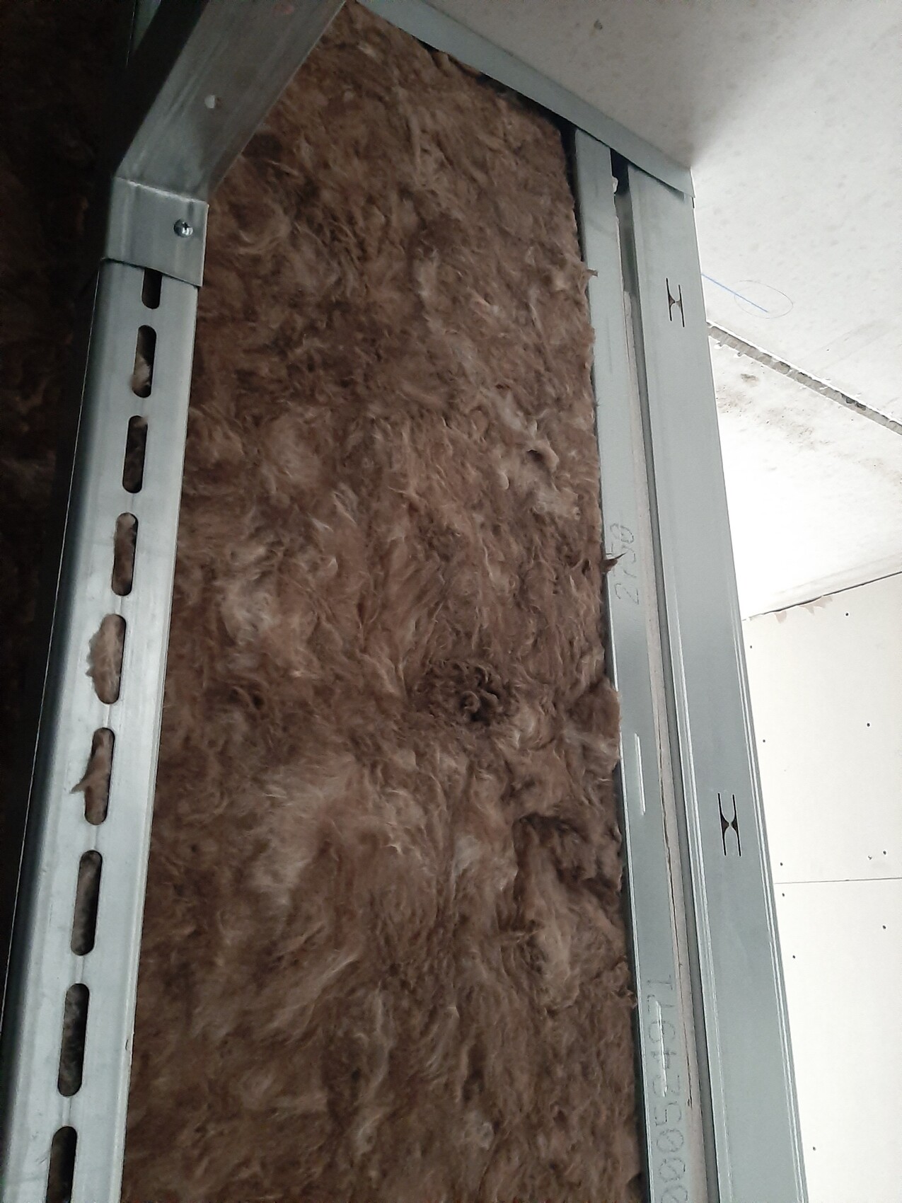

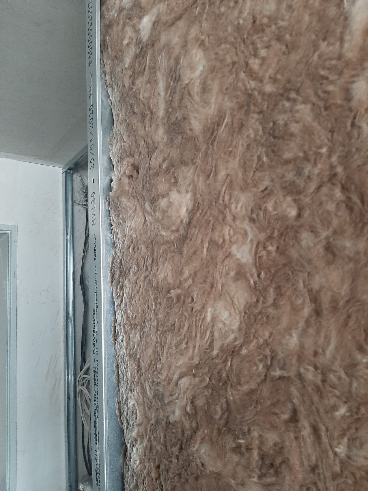

Ich war etwas zu vorschnell mit der Aussage, dass eine 40mm Dämmung in einem 75er Profil zu dünn ist. Das kommt aufs Produkt an!
Ich habe eben einmal eine 40ger Platte in ein 75er Profil gesteckt und die Platte füllt den Hohlraum sehr gut aus. Die Dämmung hält von allein.
Ich nehme damit meine Aussage, dass ihr mit Lärmproblemen zu rechnen habt, zurück. Durch die 1-fache Beplankung fehlt natürlich etwas Masse, die daraus resultierenden Schallprobleme möchte ich aber nicht beurteilen. Erstmal so viel um die Sorge zu nehmen, wenn die Dämmung so aussieht wie auf dem Bild ist es für mein Verständnis in Ordnung. Ich würde es nicht beanstanden. Es müssen ja auch noch Dosen und Kabel in die Wand.

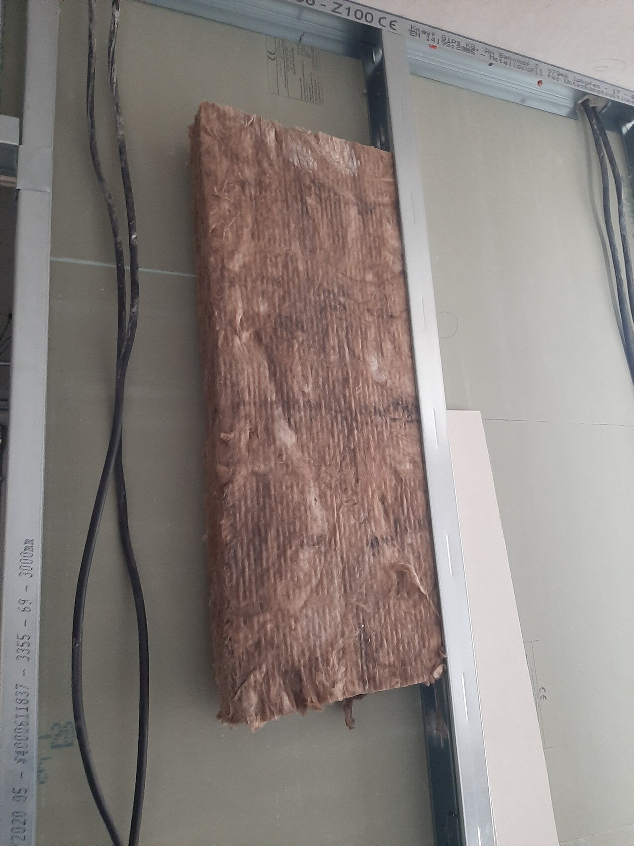

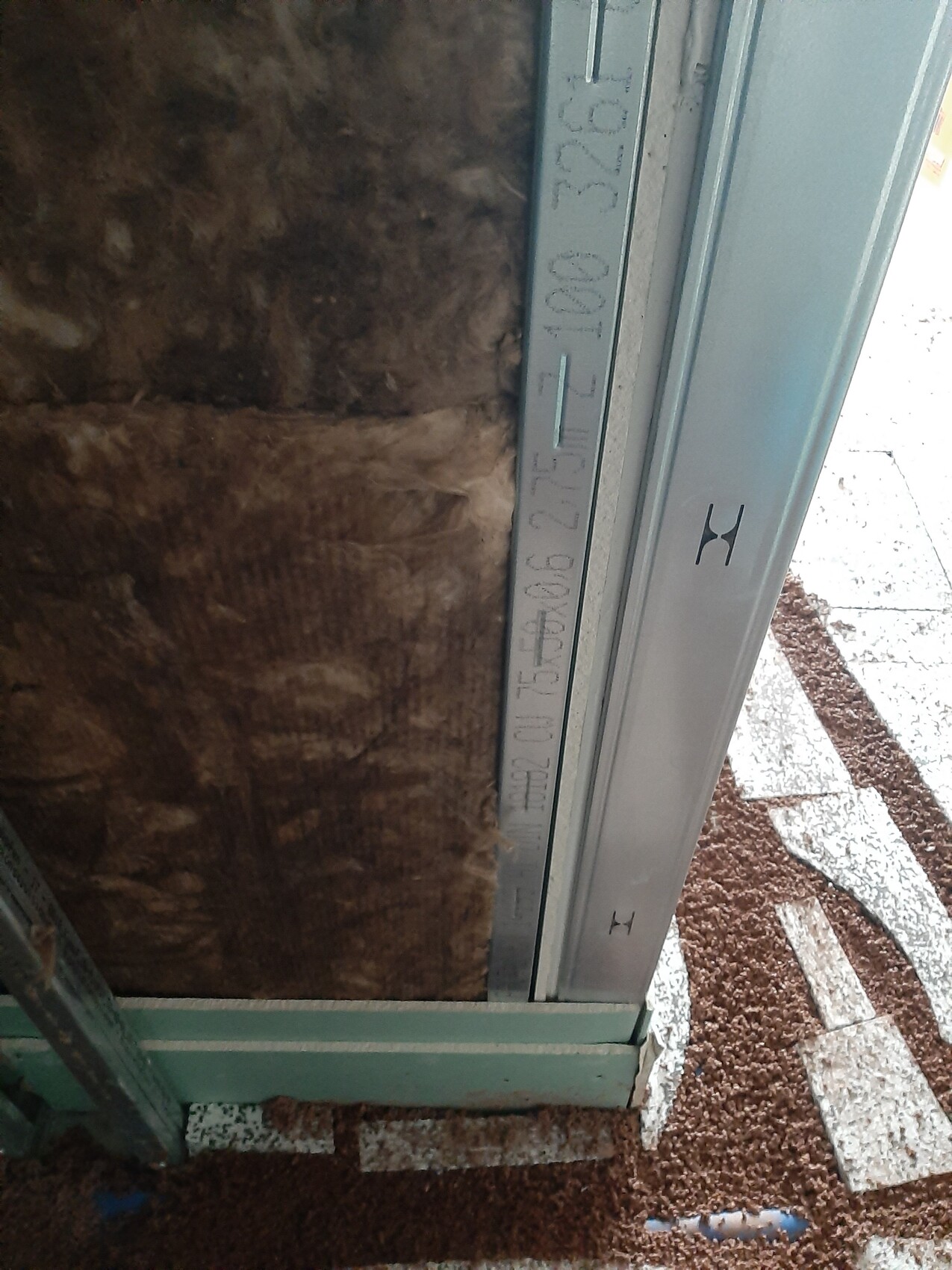

Außerdem habe ich den Fall fotografiert, wo eine 40er Platte in einem 100er Profil ist. Dort sieht man, dass der Hohlraum nicht ausgefüllt ist. Dies werde ich bspw. als Mangel anzeigen und beheben lassen (Nein das war jetzt kein Zufall, sowas bemerkt man i.d.R. vor einer "Wand- und Schachtabnahme" vorm Schließen ).
