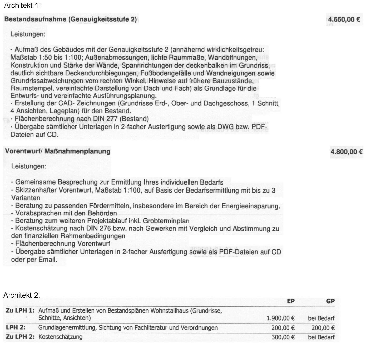

Wir haben bereits 2 Architekten durch Haus gehen lassen, diese haben uns einen Kostenvoranschlag für Leistungsphase 1 und 2 erstellt.
Allerdings sind die veranschlagten Kosten sehr unterschiedlich (siehe Anhang). Wie kann das sein?

11ant10.08.20 23:09
Na, dann ist ja alles klar.
Wie das sein kann, liegt doch auf der Hand: die Sorgfalt der Angebotserstellung unterscheidet sich sogar noch in erheblich höherem Maße wie die Preise. Gut, Du kennst mich noch nicht sehr lange, deswegen erspare ich Dir das zurückblättern - meinen treuen Lesern bräuchte ich es wohl nicht extra zu erwähnen, daß ich den Kollegen Gründlich dem Kollegen Dünndrüber vorziehen würde.
michert
11.08.20 10:15
Für 2400€ kann ich mir kaum vorstellen, dass du eine vernünftige Leistung bekommst. Das sind bei üblichen Stundensätzen gerade mal ca. 20Std. Arbeit. Wie soll da vernünftig Aufmaß genommen werden?
T_im_Norden
11.08.20 15:03
Fachwerk und Denkmalschutz, und der eine will Fachliteratur suchen.
Ich sag mal so ,haben die Erfahrungen mit sowas ?
Referenzen ?
Das wär mir erstmal wichtiger als der Preisunterschied, insbesondere wenn ich bedenke was ihr da alles machen wollt.
