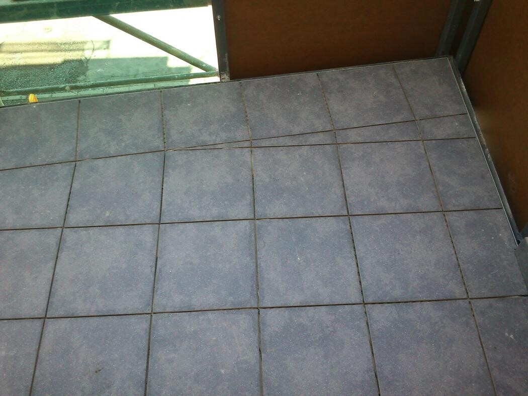

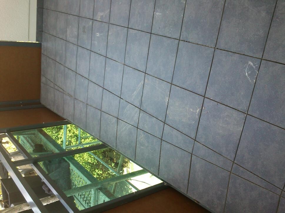

hallo,
muss demnächst einen Balkon abnehmen mit dem ich nicht zufrieden bin. Könnte mir jemand sagen, ob die gewählte Verlegung so abgenommen werden muss oder ist das nicht fachgerecht?
Boden aus grauen Fliesen im Innenbereich mit Glasgeländer.
Graue quadratische Terrassenfliesen auf Balkon mit Geländer im Hintergrund

Auf jeden Fall siehts be***en aus : )
Warum ist der Raum so schief?

Nach wessen/welchen Vorgaben arbeitet der Fliesenleger, wer ist Vertragspartner?
Wer hat den Verlegeplan gemacht?
Der Balkon geht nach rechts breiter weg. Daher muss irgendwas schief sein.
Der Bauleiter hat dem Fliesenleger wohl gesagt, dass er die letzte Außenreihe mit ungeschnittenen Fliesen belegen soll. Da der Fliesenleger von der Wand her angefangen hat, hat sich der Rest dann so ergeben.
Muss man das so akzeptieren?

Naja, insbesondere bei Mörtelarbeiten im Außenbereich sollte man da dieses Jahr das Wetter
nicht vergessen - die Baufirmen haben's da echt nicht leicht. An deiner Stelle wäre ich froh, dass
es erst jetzt gefliest wurde...
Das Bild ist jedoch optisch gestört. Aber wenn du keine Angaben gemacht hast, gilt mittlere
Qualität als vereinbart - inwieweit da optische Gesichtspunkte eine Rolle spielen keine Ahnung.
Mir würds nicht gefallen, da dir Vorgabe fehlt, dürftest du aber auf den "machallesneu-Kosten" sitzen bleiben.
