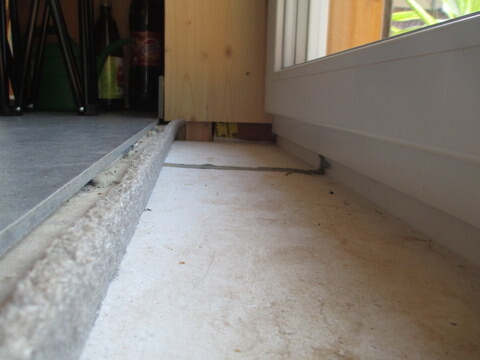

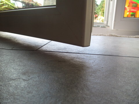

Hallo, ist das mittlerweile so üblich?
Bei uns wurde das aus irgendwelchen Gründen nicht gemacht. Das hätte optisch sicher besser ausgesehen, wenn die Fliesen bis in die Laibungen laufen würden von den Zusatzkosten ganz zu schweigen, wenn wir uns jetzt vom Steinmetz irgendwelche Steinplatten anfertigen lassen, um die Laibungen auszufüllen.
Wir hatten schnelltrocknenden Estrich mit Fußbodenheizung. Unter den Fenstern und Terrassentüren Dämmkeile aus Styropor o.ä.

So wie es aussieht ist das Fenster zu tief eingebaut oder wo soll der estrich liegen.
31.07.16 09:36
Ist das denn das einzige Fenster oder betrifft es alle?
Wenn das Fenster zu tief eingebaut ist, was habt Ihr dann für Folgekosten? Das müsste doch durch den Hausbauer übernommen werden?!

Von der Höhe müsste es eigentlich passen.

Hae? Hattet ihr Innenfensterbänke geplant oder so?

Bau war mit Architekt und Einzelvergabe. Der hatte sich auch gewundert, genauso wie der Fliesenleger, aber offensichtlich hat es keiner für notwendig erachtet die Sache zu hinterfragen. Das werden wir jetzt natürlich nachholen.

Möglich, dass man das noch anarbeiten kann.
Vielleicht auch extravagant mit Mosaik oder Holz in Farbe des Balken. Dann sieht es so aus wie geplant.
