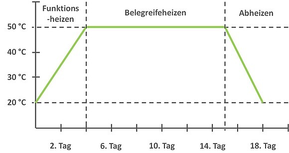

ich habe am 03.04. den Estrich ins Haus bekommen. Der ursprüngliche Plan war, dass nach einer Woche die Fußbodenheizung aktiviert wird. Und zwar mit dem Estrich Trockenprogramm.
Da wir jetzt zeitlich nach hinten gerutscht sind, will der Bauträger gerne Zeit rausholen und die Fußbodenheizung nach einer Woche gleich ganz hoch drehen (wie war das auch immer sein wird).
Der Bauleiter meint, dass es dann sein könnte, dass Risse im Estrich entstehen. Wenn das so wäre, würden sie die Risse mit einem speziellen Harz abdichten.
Meine Frage ist nun, ob das so eine gute Idee ist und ob im Nachhinein irgendwelche Probleme auftreten können. Auf der einen Seite möchte ich natürlich, dass alles ordentlich gemacht wird. Auf der anderen Seite wäre es von Vorteil die verlorene Zeit wieder etwas einzuholen, da auch die Mietwohnung bereits gekündigt wurde.
Was denkt ihr darüber?

Das Aufheizprotokoll ist eine Vorschrift zum kontrollierten Funktions-, Belegreif- und Abheizen eines Estrichs mit einer Fußbodenheizung. Es dient als Dokumentation der Arbeitsschritte, besitzt Urkundencharakter und ist dem Auftragnehmer spätestens vor der Oberbelagsverlegung zuzustellen.

Bei Fußbodenheizung ist ein Aufheizprotokoll zu führen, das dem Oberbelagsleger nach VOB DIN 18365 Bodenbelagsarbeiten vorzulegen ist. Hinweise zur Koordination der bei der Planung und Ausführung Beteiligten findet man in "Schnittstellenkoordination bei beheizten Fußbodenkonstruktion" des Bundesverband Flächenheizungen e.V. (BVF).
Diagramm: Temperatur steigt von 20°C auf 50°C (Tag 2–6), bleibt dort bis Tag 14, sinkt bis Tag 18.
Schematische Darstellung des protokollmäßigen Vorlauftemperaturverlaufs in einer Fußbodenheizung beim Auf-, Belegreife- und Abheizen von Estrich. (Grafik: Energie-Experten.org)
Expertenwissen: Wird eine Fußbodenheizung verlegt, nutzt man statt einem herkömmlichen Estrich sogenannten Heizestrich. Der unterscheidet sich unter anderem in den Richtwerten für die Restfeuchte vom herkömmlichen Estrich, der ohne Fußbodenheizung zum Einsatz kommt.
Ablauf der Estrich-Trocknung nach Protokoll
Für die Inbetriebnahme einer Fußbodenheizung unter dem Estrich, gibt es Vorschriften, die den Ablauf genau definieren. Sich an die vorgeschriebenen Abläufe zu halten, ist von höchster Wichtigkeit, denn nur dann trocknet der Heizestrich fachgerecht, schadlos und kann mit dem Fußbodenbelag belegt werden. Man spricht in diesem Zusammenhang auch von der Belegreife des Estrichs, die mit dem vorschriftsgemäßen Aufheizen erzielt wird.
Nach dem Aufbringen und einer entsprechenden Liegezeit des Estrichs sowie der Funktionsprüfung, also der Dichtigkeitsprüfung der Fußbodenheizung-Rohre, ist die Belegreife des Estrichs mit einem kontrollierten Beheizen der Konstruktion nach dem sogenannten Aufheizprotokoll (auch Maßnahmen-Protokoll genannt) für die Vorbereitungs- und Verlege-Maßnahmen von elastischen, Textilien Belägen sowie Parkett und Holzfußböden sicherzustellen.

ja, keine Frage dass das besser ist. Ich habe auch mittlerweile mit einem Bausachverständigen gesprochen. Werde auf jeden Fall darauf bestehen, dass das Estrichtrockenprogramm genutzt wird.
