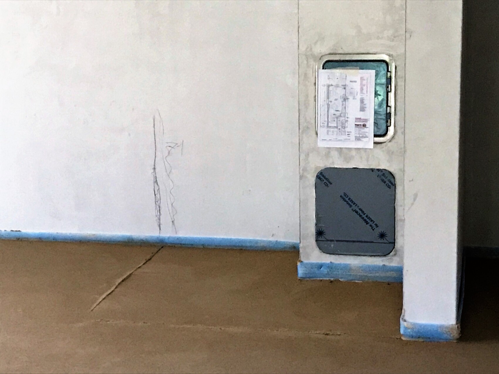

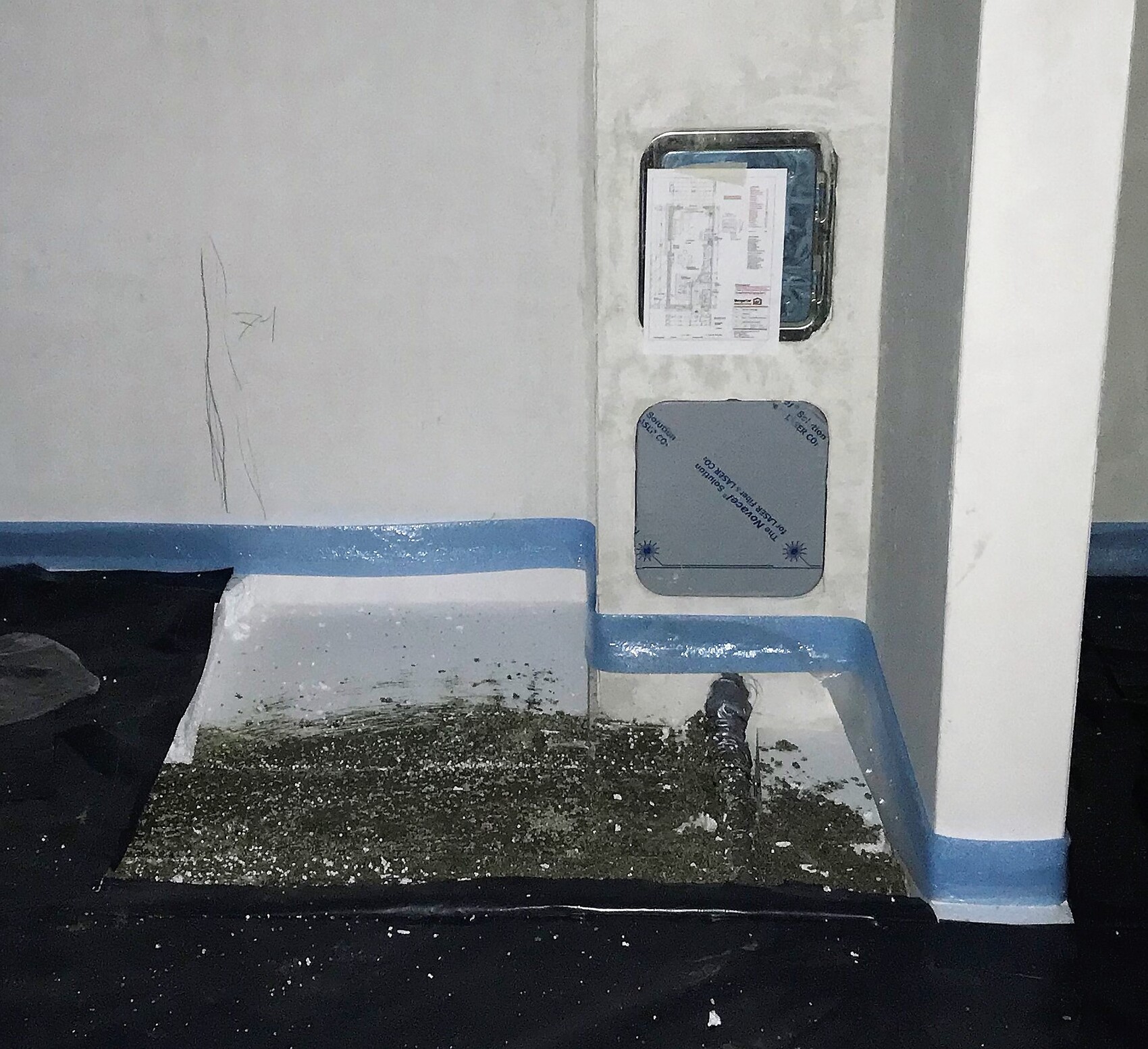

Die Betonbodenplatte befindet sich direkt im Erdreich, kein Keller. Darauf ist Dämmmaterial verbaut, laut Aussage des Bauleiters handelt es sich um Polystyrol.
Folgendes Foto habe ich zur Ergänzung gefunden:
Betonwand im Rohbaukeller mit blauem Bodenschutzrand und Installationskasten
Auf diesen Aufbau wurden unterschiedliche dicke Schichten Calciumsulfatestrich gelegt. Im Bereich des Ausschnitts ca. 85mm, im Wohnbereich um die 60mm.
Der Kaminausschnitt wurde mit blauen Dämmstreifen vom Wohnbereich getrennt:

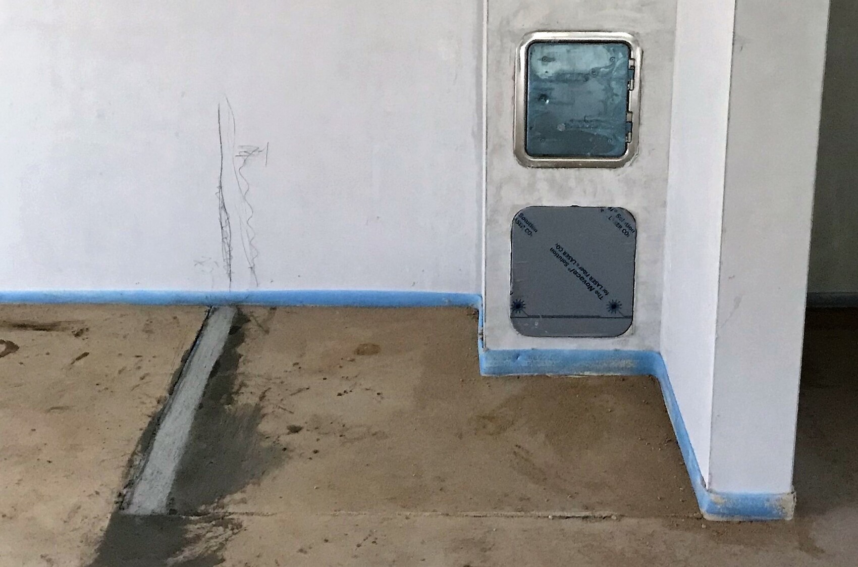

Anschließend wurde neben dem ursprünglichen Ausschnitt ein weiterer Streifen aus dem Wohnbereich herausgetrennt und mit dem Kaminausschnitt verbunden. Dort wurde offensichtlich anderes Material eingefügt, grauer Streifen. Zwischen grauem Streifen und Kaminausschnit befindet sich kein blauer Dämmstreifen, da dies ja der neue Kaminbereich sein soll. Zwischen grauem Streifen und Wohnbereich befindet sich hingegen wieder ein Dämmstreifen:

Hallo "Seol". Das erste Foto, welches Du angefügt hast, ist für mich aussagefähig. Hilfreich zudem Deine aktuellen Angaben, die nun ein umfassendes Bild des Aufbaus zeichnen.
Die erdberührte Bodenplatte wurde offenbar oben abgedichtet. Nichts unübliches, doch damit geht eine Verbundkonstruktion, wie ich sie vorgeschlagen hatte, natürlich nicht mehr.
Bei einer Unterkellerung, welche ich unterstellt hatte, wäre diese Abdichtungsebene ja nicht vorhanden gewesen.
Das Bild 1 zeigt, dass die Aussparung der Dämmschicht für den Kamin/Kaminofen geschaffen wurde, heißt: der Kamin steht nicht auf der Dämmschicht. Das wäre nicht gut gegangen!
Dass man den Calciumsulfatestrich mit einem zementären Material "angeflickt" hat, nun, das ist nun mal so. Das kann man so akzeptieren, Nachteile entstehen dadurch nicht.
Das schwarze Rohr auf dem Foto 1, so frage ich mich, was auf den Kamin zuläuft, hat welche Aufgaben?
Letztendlich aber wird es so, wie ausgeführt, sehr wahrscheinlich keine Probleme geben. Die Bewegungsfugen wurden ja zum schwimmenden Estrich hinführend angelegt.
Nichts spricht also dafür, dass der zukünftigen Freude am Kamin durch bauliche Belange oder Unwägbarkeiten im Aufbau irgendwo Einhalt geboten würde.
