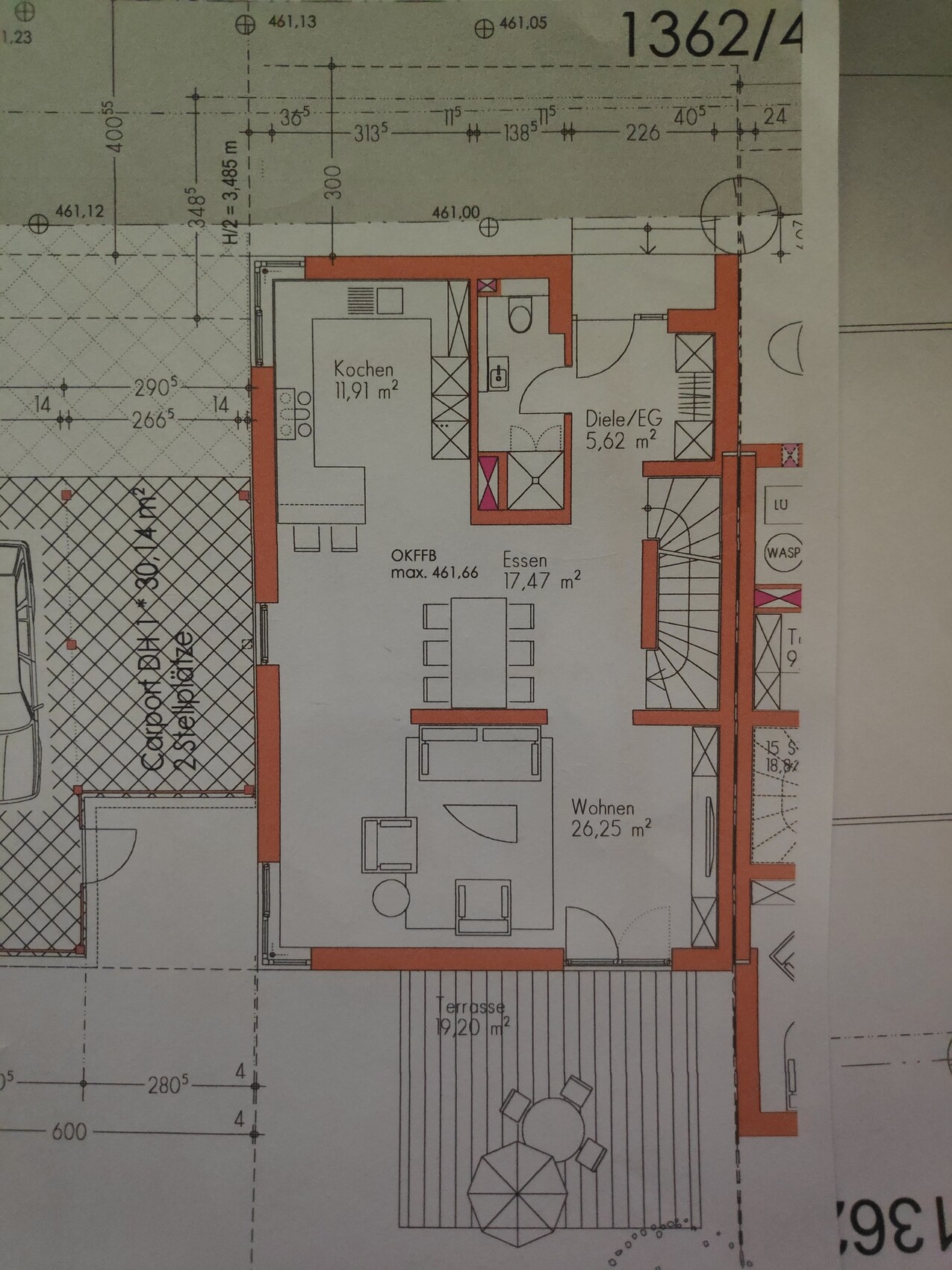

nachdem unser Bebauungsplan auf Grund eines initialen Fehlers seitens der Stadt nun endlich fertig gestellt ist wollte ich hier den ersten Entwurf unserer Bauzeichnerin präsentieren. Der ursprüngliche Kauf des Grundstückes war 11/2019 (damals eigentlich mit bereits fertigem Bebauungsplan). Dank des Fehlers, entsprechender Änderung, Wiederauslegung und Corona hat es bis jetzt gedauert um planen zu können.
Ich habe den empfohlenen Fragenkatalog aufgenommen und versucht in nach bestem gewissen abzuarbeiten, falls Fragen auftauchen gerne stellen. Ist mein erster Thread also bitte etwas Nachsicht walten lassen

Was gefällt besonders: Eigentlich ist es das was wir erwartet haben, viel Spielmöglichkeiten im OG, DG und Keller gibt es meines Erachtens nach nicht, im KG könnt man noch diskutieren die 2 südlichen Räume zu einem zusammenzufassen.
Was gefällt nicht? Im EG sind wir uns etwas unschlüssig mit der Einteilung besonders der "Wand" in der Mitte sowie Couch/Loungebereich zentral, großer Abstand zum Fernseher und jeder müsste zwischen Couch und Fernseher zur Terrasse durchlaufen. Fehlendes Fenster im Dusch/WC im EG.

Grundsätzlich sind Tipps/Anmerkungen zu allem gerne gesehen. Vor allem wie oben geschildert sind wir mit dem EG noch nicht recht zufrieden. Die Frage ist ob jemand da eine alternative Lösung der Raum- bzw. Platzaufteilung sieht.
Selbst hatten wir überlegt neben der zentralen Wand bis zur westlichen Wand eine Art Raumtrenner/Wand einzufügen, die Couchecke in die Südwestliche Ecke, den Fernseher damit an die südliche Wand zu verschieben.
Hier die Grundrisse:
Übersicht mit Carport:
Keller:
EG:

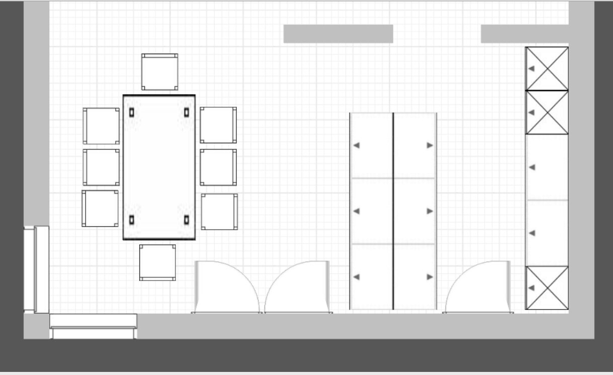

9 x 9 Meter finde ich persönlich für eine Küche auch absolut ausreichend, aber z.B. die Darstellungsweise nur bis in die Fensterlaibungen hinein und danach die Sintflut (also Außenwand unendlich dick und mit dem Grundstück verschwimmend) ist sehr ungewohnt zu lesen.
die Außenwand ist irrelevant für die Küchenplanung, kannst du zwar darstellen, macht die Planerei etwas schwieriger.
wenn ich ein Objekt anklicke, zeigt es mir, wie weit es von jeder Innenwand entfernt ist. Ich kann dann einfach etwas verschieben, ohne die Außenwand jedes Mal abzuziehen oder dazu zurechnen.
Auch hat der Planer den Vorteil, dass jeder die Abstände anhand der Kästchen selbst feststellen kann. Ein Kästchen = 10cm.

Ideensucher03.08.20 03:01Endlich1985 schrieb:
Möglichkeit wäre ja das jetzige Schlafzimmer und das nördliche KZ anzugleichen und letzlich zu spiegeln, in dem das Ankleiderzimmer wegfällt und die Trennwand etwas nach Süden gezogen wird. Insbesondere in Anbetracht des Elternzimmer unterm Dach (s.u.). Später auch für die Kinder die Möglichkeit gleich große Zimmer zu haben.
Zunächst werden wir sicher auf der selben Ebene wie die Kinder schlafen wollen, insbesondere die 1-jährige verirrt sich selbst in unserer Wohnung mit 4 Zimmern nachts auf der Suche nach dem Elternschlafzimmer gerne mal. Aber perspektivisch siehe obige Überlegungen und dann könnte das kleinere Kinderzimmer umfunktioniert werden.Ich stimmt ypg da komplett zu. Plane die Etagen gleich so, wie du sie langfristig haben willst.Also direkt oben ein grosses Zimmer mit Duschbad (oder zumindest Waschbecken und WC). Und da wo ihr momentan 2 Kinderzimmer und ein Schlafzimmer plant nochmal Wände schieben.
Ich persoenlich wuerde ein Kind unters Dach schicken. Faul wie ich bin haette ich keinen Bock abends 2 Etagen bis zu meinem Bett laufen zu muessen.
Ergo: unterm Dach ein Kind mit kleinem Bad.
Drunter: Ihr mit Schlafzimmer, ein Kinderzimmer, schoenes grosses Badezimmer, kleiner Abstellraum (Staubsauger, Reinigungszeugs fuers Bad, Handtuecher?).
Bis das grosse Kind hochzieht (Einschulung koennte ein guter Zeitpunkt sein) koennen die beiden kleinen sich das grosse Kinderzimmer teilen.
