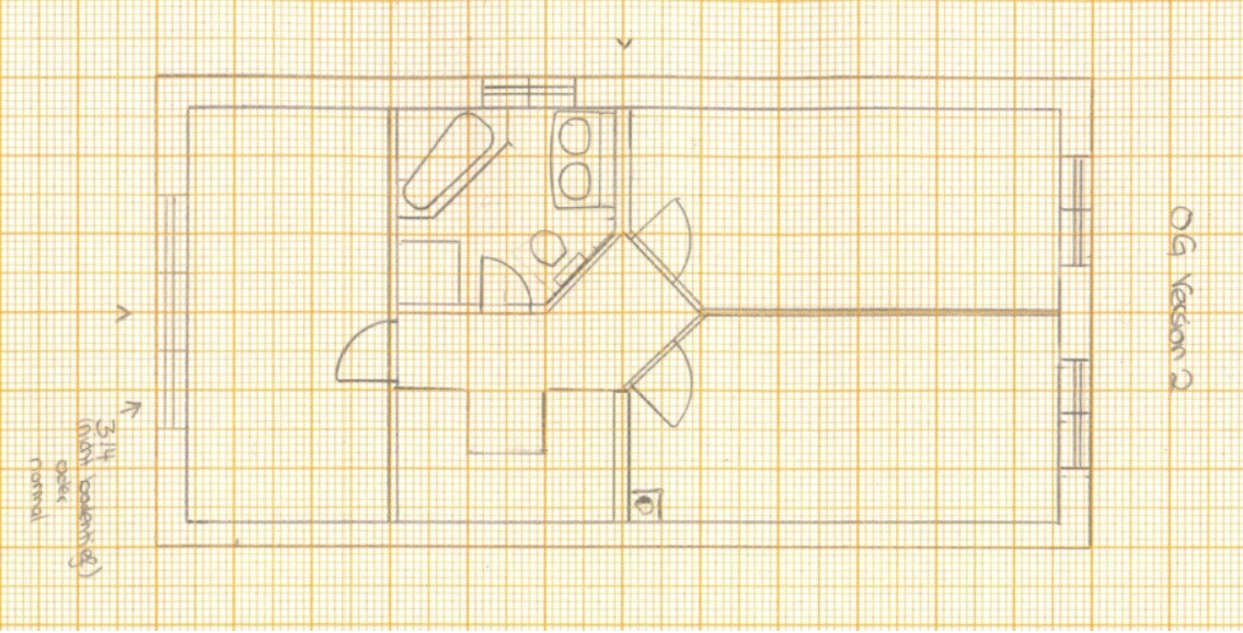

Vielen Dank für die bereits vielen tollen Hinweise !!!
Nun zu Euren Hinweisen/Fragen:
- geplant ist eine Gastherme mit Solarunterstützung (da direkte Südausrichtung) inkl. 300 Liter Pufferspeicher
- haben für das OG noch mal eine weitere Option gezeichnet - wobei hier die beiden obereren Bäder übereinander liegen -> siehe Anhang
- den Schrank von 2,85m Breite haben wir bereits - würden den gerne mitnehmen - Lichtschalter war für die gegenüberliegende Seite vom Schrank direkt an der Tür geplant (also rechts wenn man rein kommt - Tür geht nach links auf)
Uns stellt sich noch die Frage wie "schmal" man die Treppe machen kann, damit diese noch gut gehbar ist um in der Küche und im Flur an Breite zu gewinnen. Kann da jemand helfen oder Tipps geben?
