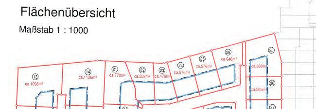

Ich komme aus Niedersachen, wir haben ein Grundstück (voll erschlossene Baulücke im Dorf) also im Innenbereich (§34 Baugesetzbuch) wo DANEBEN ein Waldgrundstück ist. Wir haben sehr viel Ärger mit der hiesigen Waldbehörde und auch schon eine Anwältin eingeschaltet, wahrscheinlich müssen wir uns unser Recht einklagen. Die Waldbehörde sagt wir dürfen das Grundstück nicht bebauen da wir 25m Abstand zur Waldgrenze halten müssen (Das Grundstück hat 23m). Wir müssen und wollen nichtmal Bäume fällen. Das Grundstück selbst ist kein Wald. Rechts und Links wurde bis zu 3m an den Wald gebaut... Würde mich mal interessieren wie ihr es lösen konntet :-)

SaniererNRW12309.09.22 17:11
Das wird schwierig. Da hat das Bauamt in Abstimmung mit der Waldbehörde aber Spielraum. Stichwörter sind Kompensationsflächen und tatsächliches Gefährdungspotential.
Wir hatten in NRW keine Chance. So sah unser damaliger (neu aufgestellter) Bebauungsplan aus. Das Baufenster wurde durch den Wald nach Norden festgelegt. Nr. 13/14 und 35 waren etwas veräppelt (35 war mein Grundstück). Geeinigt haben wir uns alle mit den Ämtern, dass Terrassenüberdachungen in den 35m Abstand ragen durften. Das war leider auch schon alles.
