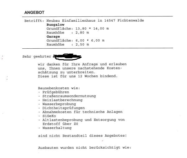

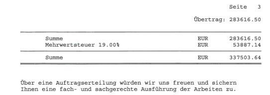

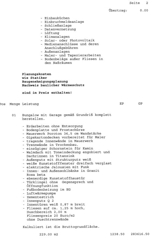

Ich habe jetzt ein erstes Angebot erhalten von unserem Wunsch-Unternehmen. Jedoch finde ich es sehr grob und ungenau. Was sagt ihr dazu?
Angebotsschreiben: Neubau Einfamilienhaus mit Maßen 13,80 × 14,00 m und Baunebenkosten.
Dokumentseite mit Baukostenliste und Baumaßnahmen für Bungalow mit Garage.
Seite 3 eines Dokuments mit Summe, Mehrwertsteuer 19.0% und Übertrag 283616.50 EUR.
Mycraft14.07.20 14:27
Ja es ist eben ein Standard Angebot für eine ganz ganz einfache Sparausstattung. Ohne weitere Merkmale, da es ja das erste ist und die wollen sich auch nicht sofort in die Karten schauen lassen.
Ist also nicht ungewöhnlich und sagt nichts über das Unternehmen aus? Wenn ich nach dem Schema gehe und die Doppelgarage weg lasse bin ich bei ca. 2.000 € / qm Wohnfläche und ca. 280.000 €. Da wären noch ca. 50.000 € - 70.000 € Luft für Photovoltaikanlage und anderes Schnickschnack.
