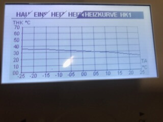

An den Einstellungen sind wir bereits dran, hier unsere aktuelle Heizkurve
Display zeigt Heizkurve Graph mit Achsen und Skala THK°C

blackm8822.11.19 19:37
Hey! Filter tauschen nach drei Monaten? Sind die echt zu?
Wir haben Kegelfilter in den Abluftventilen, seitdem ist nichts mehr in der Anlage.
Was sind denn deine Einstellungen der Heizkurve? Sind die Werte für HK1 und HK2 identisch?

Ob ihr/euer Haus viel verbraucht oder die Wärmepumpe nicht effizient läuft bekommst Du nur raus, wenn Du produzierte Wärme und verbrauchten Strom gegenüberstellst. Idealerweise hast Du einen externen Wärmeengenzähler. Am Gerät kannst Du aber sicher auch entsprechende Werte ablesen.
Wichtig ist, dass der Heizstab möglichst nicht läuft, die Wärmepumpe durchläuft und wenig taktet und die Vorlauftemperatur möglichst niedrig ist (Thermostate deaktivieren, Heizkurve runter). Im Netz findest Du sicher Hilfe spezifisch zu deiner Wärmepumpe.
