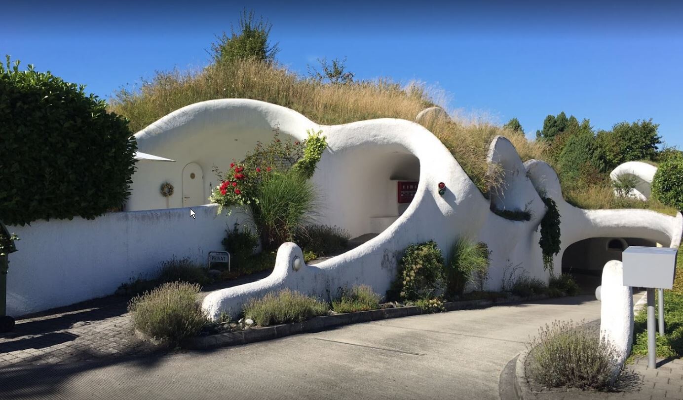

Das hier finde ich auch noch irgendwie cool; ist aber aus Beton.
Weiße, kurvenreiche Wohnarchitektur mit bepflanztem Dach und Durchgangstunnel.
