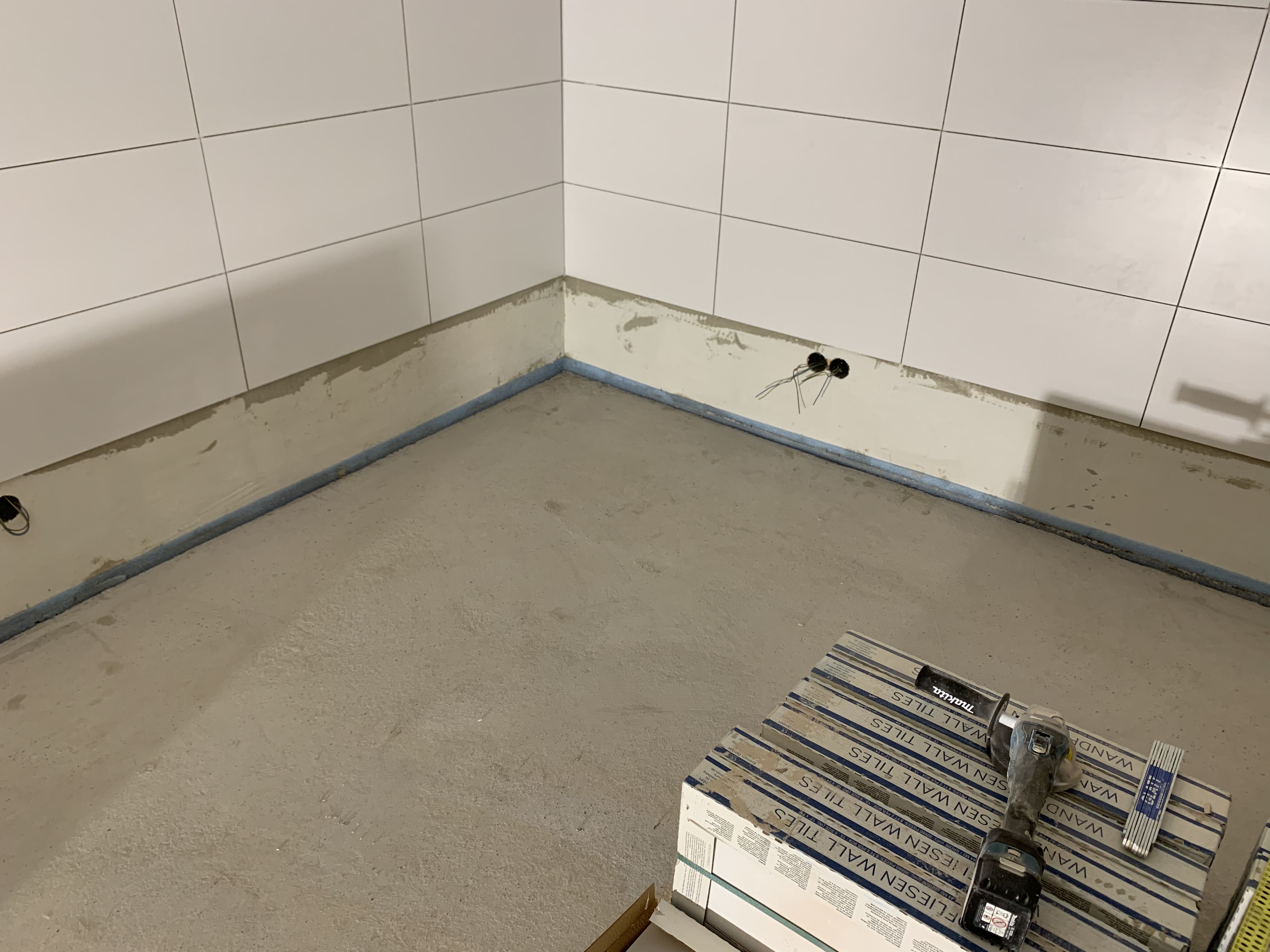

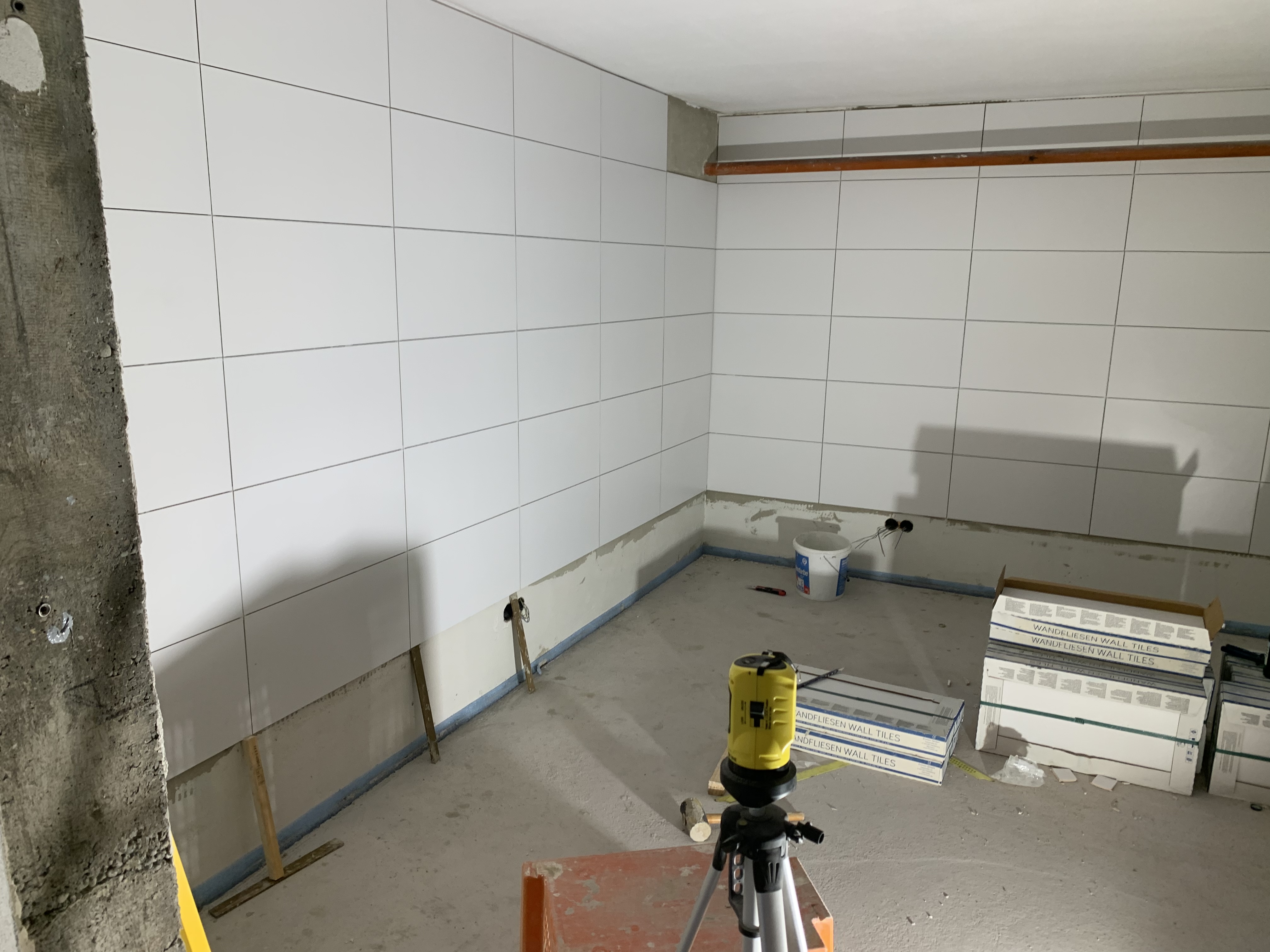

Ich bin neu hier im Forum und möchte mich zunächst kurz vorstellen. Bin 36 Jahre alt, komme aus Süddeutschland und bin gerade an der Renovation unseres Hauses, erbaut 1969.
Aktuell bin ich dran den Keller zu renovieren.
Wir haben den kompletten alten Beton, Pflaster und Naturboden ausgegraben. Es wurde dann eine neue Bodenplatte betoniert (10-15cm dick) und mit Eisenstäben mit dem Fundament verbunden. Darauf kam eine Katia Folie als Sperrschicht und dann eine Beton-Estrich (industriequalität). Die einzelnen Räume und die Wände wurde durch Rammdämmstreifen vom Estrich getrennt.
Nun möchte ich an der Wand eine Hohlkehle mit Epixidharz formen und anschließend den kompletten Boden mit Epoxidharz beschichten.

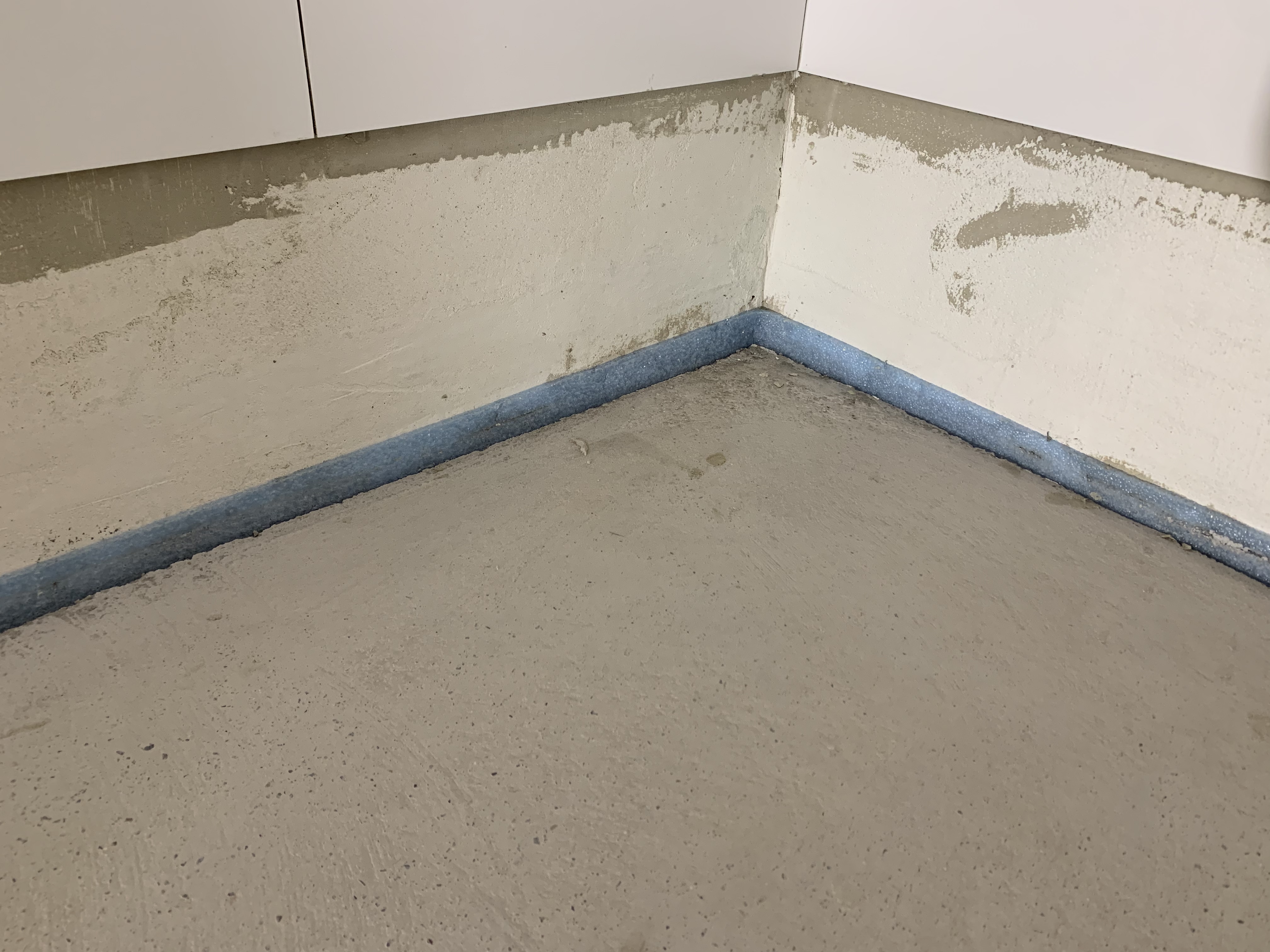

ich Habe schon gehört, dass man die Hohlkehle auf den Randdämmstreifen aufbringen kann / sollte. Habe nun allerdings das Problem, dass der randdämmstreifen und der Wandbelag aus Fließen schon bündig sind und ich keinen Überstand der Hohlkehle haben möchte. Zudem ist der Randdämmstteifen durch das schleifen des Betons an manchen Stellen beschädigt.
Kann ich den Randdämmstteifen auch abschneiden und einen neuen Streifen zur Trennung von Hohlkehle + Boden und Wänden anbringen (mit geringerer Stärke) damit die Hohlkehle bündig mit den Fließen wird?
Welches Material soll dieser Streifen haben, damit der Epoxidharz-Mörtel eine gute Haftung eingeht?
Kann der Streifen an die Wand geklebt werden, falls ja mit welchem Kleber?
oder habt ihr ganz andere Vorschläge?
Ich über eure Tipps sehr dankbar!
viele Grüsse
Bulli

Dämmstreifen mind. auf Niveau Estrich runter schneiden, Hohlkehle mit Acryl ziehen, Harz drüber.
BulliBW
29.07.21 17:53
Hallo guckuck,
danke für deine Antwort, das bedeutet ich ziehe die Hohlkehle (5cm hoch und 5cm tief) komplett mit acryl? Kann man das dann auch mit solch eine Hohlkehlen-Kelle abziehen? Ich dachte das macht man mit einem Gemisch aus Quarzsand und Epoxidharz als abgestellte Hohlkehle.
guckuck2
29.07.21 18:46
Warum soll das 5cm sein? Ist das so deine Absicht? Zieh da doch einfach ne Acrylfuge wie bei einem Fliesensockel auch, die einfach mit dem Harz überstreichst ist
Die Variante mit Sand und Harz ist mir unbekannt, was natürlich nix heißen muss
BulliBW
29.07.21 19:43
Das soll Wasserdicht und gut zu reinigen sein,
Da in diesem Raum Lebensmittel verarbeitet werden sollen (Honig). Der Raum hat auch einen Bodenablauf und einen Anschluss für einen Wasserschlauch.
guckuck2
29.07.21 19:52
Das stellt das Harz, mehrschichtig aufgetragen, Ja sicher. Die Fliesen an der Wand ebenso.
Ist es nicht möglich, einfach bis nach unten zu fliesen, den Estrich zu versiegeln und den Wandanschluss „konventionell“ herzustellen?
