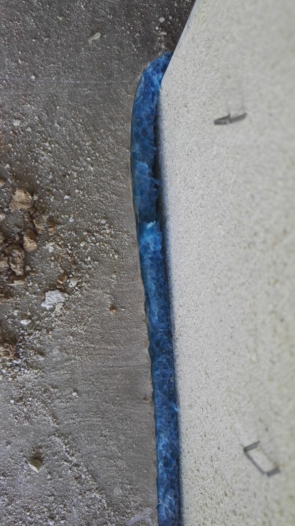

ich habe außerhalb des Hauses einen Massiven Raum aus gemauerten und betonierten Wänden und einer Betondecke.
Größe 6 x 4m. Er hat Estrich ohne jegliche Leitungen darunter.
Genutzt wird der Raum wie ein Gartenschuppen.
Rundherum um den Estrich wurde, wie im Hausbau üblich, eine (blaue) Schaumstoffbahn gezogen, die als Dehnungsfuge dient. Im Hausbau wird diese durch den Bodenbelag bzw. durch Sockelleisten verdeckt.
In meinem Fall möchte ich einfach nur einen speziellen Betonanstrich direkt auf den Estrich aufbringen.
Das geht prinzipiell und steht auch außer Frage. Fliesen möchte ich nicht.
Das Problem ist aber, dass der Randstreifen ja nicht feste ist, sondern aus dem Kunststoff besteht. DA kann ich die Farbe nicht einfach drüber kippen.
Ich möchte auch keine vollflächige Ausgleichsmasse auftrage um eine Gesamtdecke zu erhalten, der Estrich ist bereits schön gerade und glatt.
Nun Frage ich mich, ob ich am Rand nicht einfach überall ein bisschen Schnellestrich reinkippen kann und diese mit dem normalen Estrich glattziehe.
Allerdings habe ich sorge, dass der Untergrund nicht genug trägt und die Ränder dann brüchig werden mit der Zeit.
Hat vielleicht jemand eine Meinung dazu?

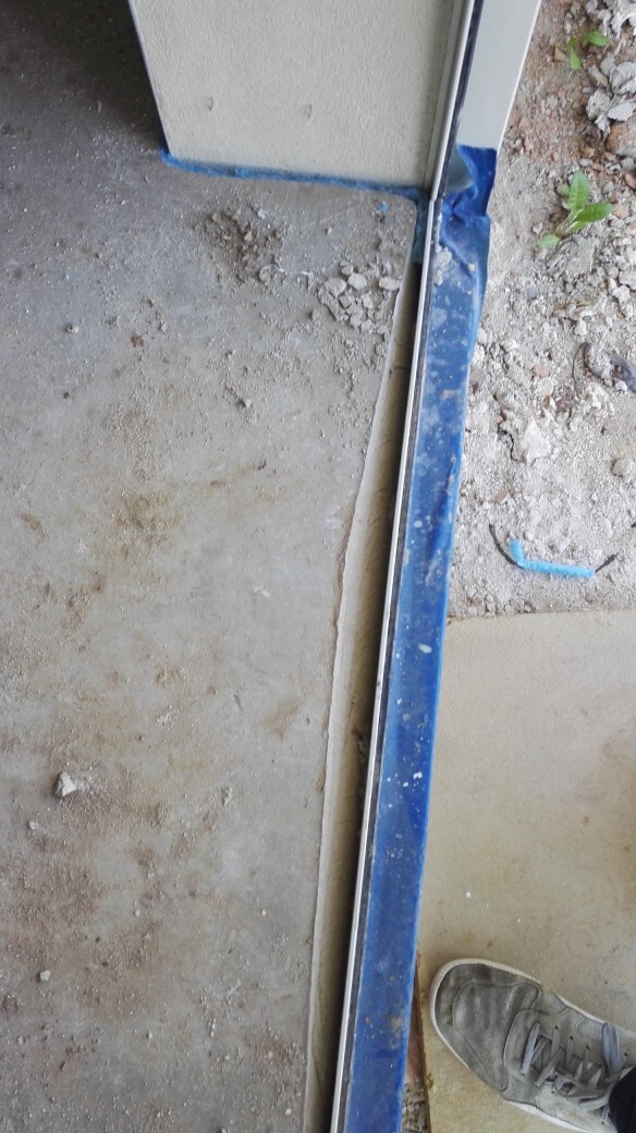

Hier noch ein paar Bilder auf denen der Randstreifen, sowie eine Lücke zur Tür zu sehen ist.

Entweder du setzt ringsum ein Übergangsprofil oder Hohlkehlprofil ein. Die gibt es aus Plastik z.B. von Korte. Da ziehst du deine Estrich-Beschichtung dann gleich mit drüber. Oder du müsstest rundum verfugen, am besten mit Polyurethan, und dabei eine Hohlkehle formen.
Ich gehe davon aus, dass du die Fuge auch dicht haben willst - sonst läuft dir ja jede Flüssigkeit sofort in den Spalt.
Das funktioniert sicher nicht!

11.05.18 14:19
Das ist insbesondere auch eine fuge zur Entkopplung. Die darf nicht zugemacht werden sonst hast du den Trittschall aus dem Raum überall im Haus

Schaumstoff abschneiden, bündig mit Boden. Boden mit Garagenfarbe versiegeln. Randfuge mit Fußleiste kaschieren. Fußleiste einfach an die Wand kleben. PU Fugenmasse ginge auch, aber ist nicht einfach, das sauber hinzukriegen. Und PU Masse ist auch nicht billig.

beim Baustoffhändler wurde mir empfohlen da einfach dick Acryl reinzumachen und das überzustreichen
Ist das ein schlechter Rat?
von den hier genannten, wäre die Fußleiste noch das eheste für mich, aber die wäre auch etwas störend zum bündigen anbringen von (Schwerlast)Regalen etc.
Nordlys
12.05.18 09:58
Mh. Acryl. Wie pingelig bist Du? Acryl würde in der Dicke schon schrumpfen und ggf rissig werden. Elastizität würde dort an der Stelle genügen. Wäre auch am Billigsten. Probiere es doch. Karsten
