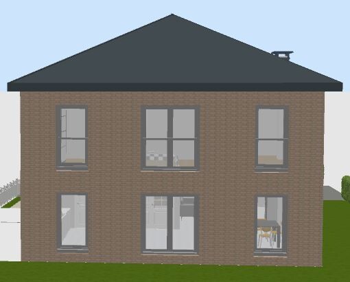

Hallo Hausbau-Forum Freunde,
Ich habe hier ein Entwurf geplant und bitte um Tipps zum Entwurf des einer Stadtvilla 10,3x10,3m.
- Unglücklich bin ich mit Hausfront. Die Fensteranordnung der Front finde ich mäßig. Aber wie die Proportion behalten zur Tür.
- Der Kaminzug macht mir sorgen, aber besseren Platz finde ich nicht.
- Bestehen solche L-Form Vordächer aus Werkstoff Trespa?
- Muss man bei L-Form Vordächer die Baugrenze beachten? (hier 3m zur Straße)
- Wie kann man so ein Vordach mit 5m Breite beim Klinkermauerwerk anbringen?
- Wer hat noch Tipps für mich?
Trespa sind HPL-Platten. Eher kein Werkstoff, sondern ein Verkleidungsmaterial.
Es gibt Regeln von untergeordneten Vorbauten, je nach Land verschieden. Bitte selbst mal in die Landesbauordnung schauen.
Frag Deinen Architekten oder sonstwen. Ist keine Aufgabe für einen Laien.
mondbau schrieb:
Persönliches Preislimit fürs Haus, inkl Ausstattung: 300.000€
Ist knapp für ... 160qm?!
mondbau schrieb:
10,3x10,3m. Irgendwie muss ja alles reinpassen.
Du hast viel Platz im WZ, Bad und Ankleide eingeplant. Gut geplant spart Wohnfläche ein.
