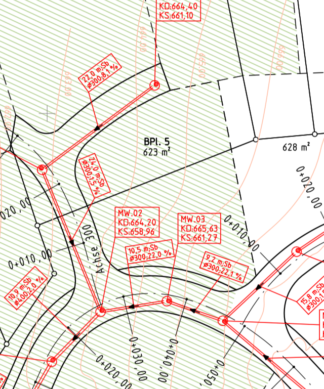

Das hatten wir schon mal probiert - dann ist die Garage aber zu klein. Podesttreppw braucht ja so 3*2m. Spart gegenüber den zwei geraden Treppen (jeweils 3.5qm) doch nicht wirklich was oder?
Dann mach das Haus doch länger und dafür schmaler... aber dazu müsste man die Lagepläne haben usw...

Was ich immer noch nicht ganz verstehe ist der Geländeverlauf?
22.10.18 11:38
Duran schrieb:
Ist mir schon klar nur passt dann entweder kein Auto mehr in die Garage oder die Zimmer im OG passen nicht mehr. Wenn jemand einen alternativ Vorschlag hat wie man dies kombinieren kann bitte melden
Nur mal für die Theorie: in Deiner letzten Zeichnung kann man über die Kellertreppe die Treppe ins OG setzen, wenn sie vom Flur aus halb gewendelt hochgeht. Oder man macht es umgekehrt. Das kommt dann ganz auf das OG an, welches ich jetzt nicht mehr im Sinn habe...
Die tun dir im EG gut, im UG gibt es einen Platz für Reifen, Verdünnung und Co.
Im OG kannst du die Räume anders anordnen

Norden ist oben
