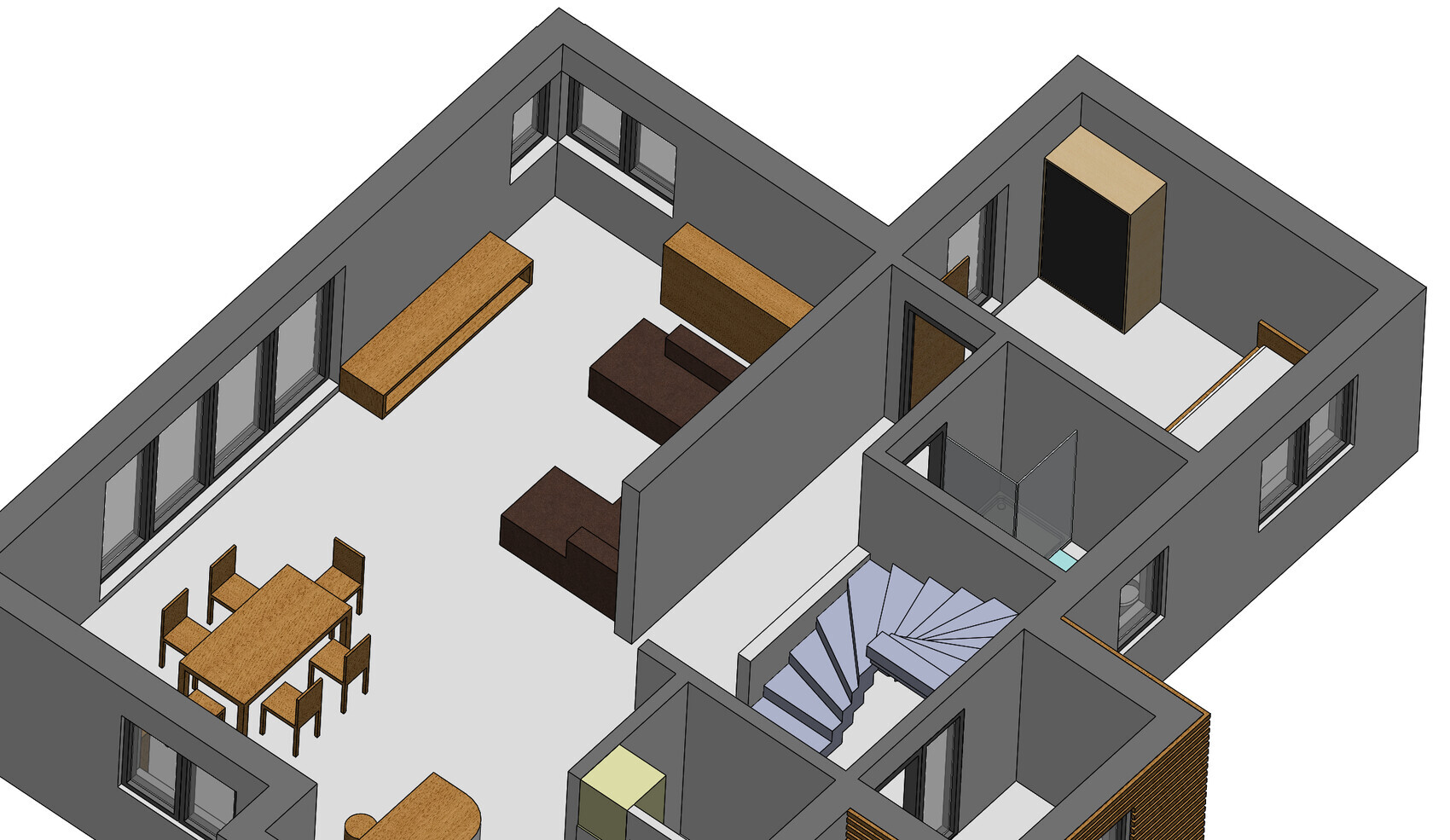

Vielen Dank für eure Antworten. Unsere Einschätzungen dazu:
Zum Flur im EG: Die Planung sieht vor, die Treppe so offen wie möglich zu gestalten, so dass der Flur auf der einen Seite bis zum Bad natürlichen Lichteinfall aus Richtung Windfang/Treppe ermöglicht und ansonsten aus Küche/Esszimmer mit natürlichem Licht versorgt wird. So sollte dort nach unserer Einschätzung kein Schlauchgefühl einstellen. Ich hoffe, wir liegen da nicht so falsch. Anbei noch eine 3D Ansicht dazu.
Den Windfang müssten wir mal möblieren, um zu sehen, ob der Platz ausreichend ist. Ggf. müsste man da noch etwas mehr Platz schaffen.
