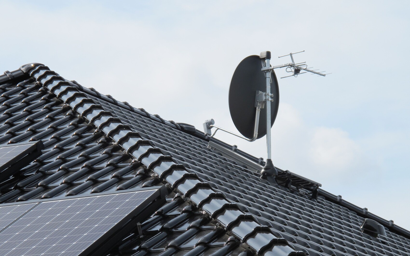

Mahri2306.09.22 12:36
die TS Anlage ist prima und ausreichend. Habe ich mir auch installiert.
Dach mit schwarzen Tondachziegeln, Solarpaneele und Satellitenschüssel sowie Antenne
