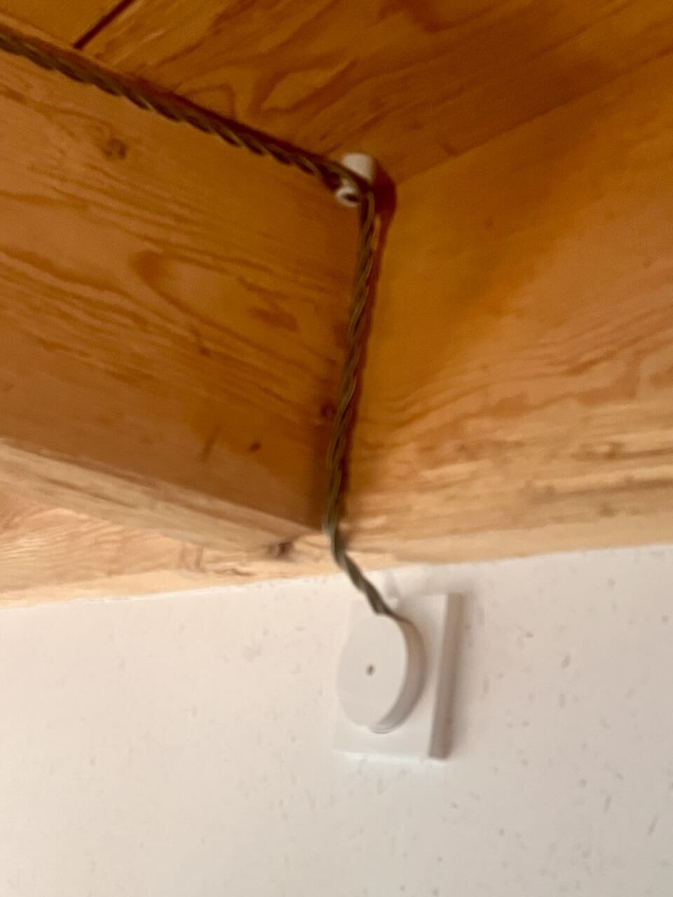

Es fällt mir schwer das Problem zu verstehen, da ich den Fortschritt der Baustelle nicht kenne. Ich habe auch nicht genau verstanden, wo die Brennstellen hin sollen. Eigentlich sollte die Verlegung in der Konstruktion unproblematisch sein wenn der Ort der Brennstelle bereits geplant und das Leuchtmittel ausgesucht ist - vielleicht mache ich da in meiner Unkenntnis auch einen Denkfehler.
Wie man eine Wandauslassdose verwenden und von dort mit einem Kabel - wie ich finde - hübsch an die Brennstelle kommt kann ich mit einem Bild vorschlagen. Die Dose ist von Berker, das Kabel von Gi Gambarelli.
Wir haben uns für die Variante entschieden, da das Kabel zu einer Dunstabzugshaube führt, die unter einer massiven Holzdecke, in der man keine Kabel verlegen kann hängt.
Kabel läuft über Holzbalken zu einem weißen runden Schalter an der Wand.

Verstehe ich das richtig das der Kabelauslass auf einer normalen 68er Hohlwanddose / Klemmdose sitzt? D.h. du bist mit deiner NYM-Leitung bis zur Dose und von dort aus mit dem finalen Kabel weiterverfahren?

Wenn die Installationsebene noch offen ist, dann führst Du einfach eine "ausreichende Menge" Kabel bis an einen Ort hinter der künftigen Sitzbank. Wenn die Sitzbank dann eingebaut wird erfolgt die Integration des Lichts und der Dosen in die Sitzbank und alles ist fein.
Genau so haben wir das gemacht.
