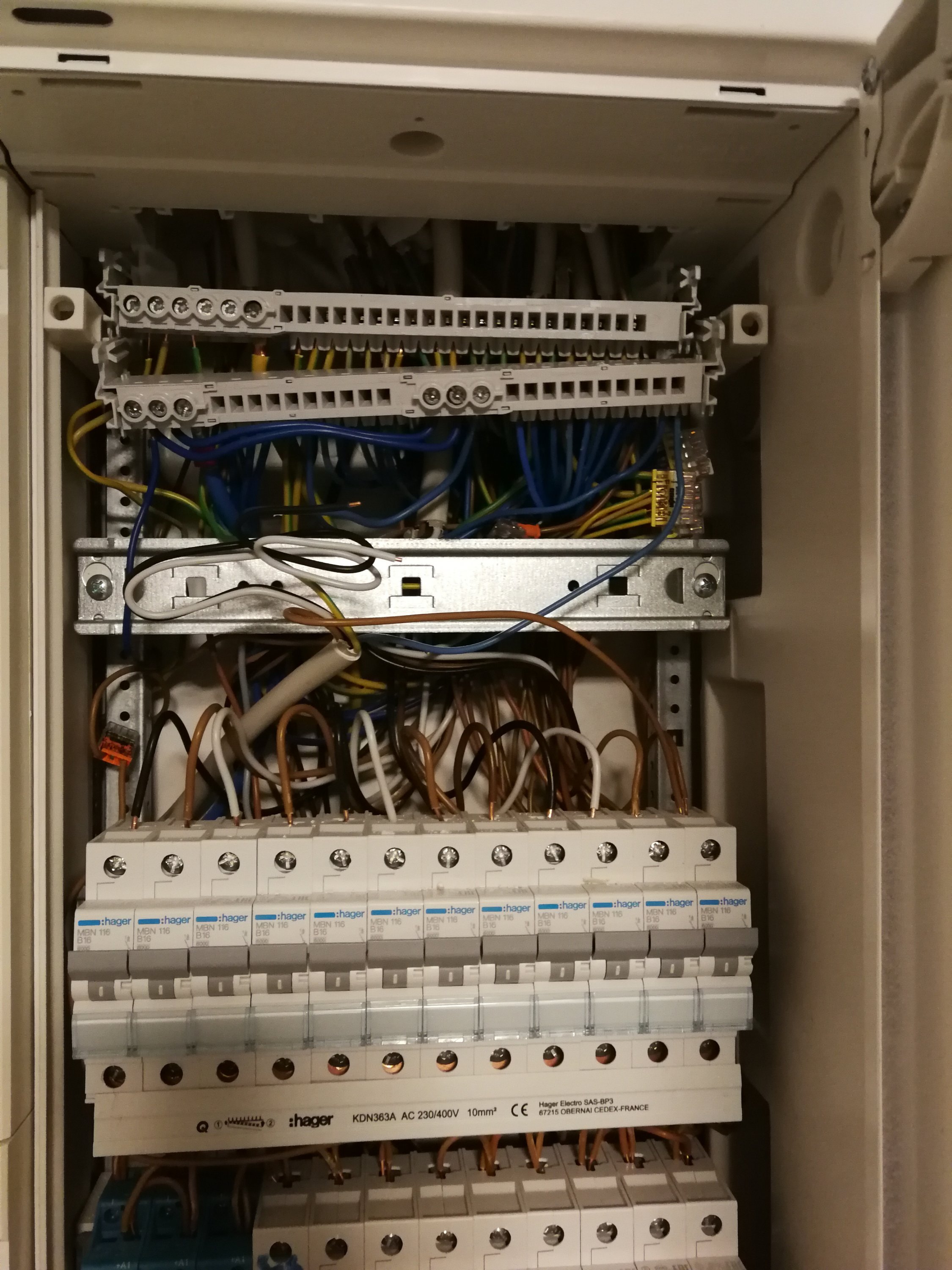

Wir haben Ende Februar unser neues Reihenendhaus in der Nähe von Singen (Htw) bezogen und sind weitestgehend auch zufrieden. Allerdings macht mir die Elektroinstallation Sorgen:
In unserem Elektrokasten haben wir drei Schmelzsicherungen, von denen ich immer wieder mal eine austauschen musste (Es waren zwei 10 A Sicherungen, welche durch 16 A ausgetauscht wurden, und eine 16 A Sicherung) Jetzt am Wochenende ist zum ersten Mal eine 16 A Sicherung „durchgebrannt“, es ging also garnichts mehr… leider weiß ich nicht, wann das passiert ist, da wir es erst morgens beim Duschen gemerkt haben, weil kein Heisswasser da war weil die Wärmepumpe eben auch keinen Strom hatte.
Ich habe dann mal in den Verteilkasten geschaut und die Abdeckung hinter den Sicherungen aufgemacht. Das Resultat seht ihr im Anhang.
Was meint Ihr? Sieht das öfters so aus oder ist das schon Pfusch? Kenn mich in Elektrik leider gar nicht aus und der Elektriker vor Ort sagt nur, die Messungen seien ja alle gut, alles andere ist Optik… hat er Recht?
Danke euch schon mal für Euer Feedback, ich hoffe, Ihr könnt mir ein bisschen weiterhelfen.
Viele Grüsse,SimKN

toxicmolotof
23.04.18 14:08
Ist das ein Neubau?
Wow, katastrophal ist zwar was anderes, aber in einem Neubau hätte ich diese "Optik" nicht erwartet.
Leider bin ich kein Fachmann und glaube nicht, dass Eure Probleme von der Optik abhängen, aber wenn gleiche Qualität der Optik auf den Rest übertragen wird.... Ich weiß ja nicht.
Mycraft23.04.18 14:23
Tja Schön ist anders. Wago Klemmen haben eigentlich nichts zu suchen im Verteiler.
Ich sehe keine Schmelzsicherungen von denen du sprichst.

Die Schmelzsicherungen habe ich nicht fotografiert, das hole ich heute Abend nach... Die sind links oben in einem separaten "Feld".
Knallkörper
23.04.18 14:33
Ich würde mir die Messprotokolle aushändigen lassen, falls du sie nicht schon hast. Die Messungen dann überprüfen lassen.
Messprotokolle sind schnell ausgefüllt. Geht sogar ohne Messgerät..

Ich bin Jetzt nicht vom Fach aber das Foto könntest du auch in der Facebookgruppe „Pfusch am Bau“ posten .
Alleine auf die Idee zu kommen eine 10A Absicherung einzubauen ist doch schon total bescheuert.
Sieht nach Azubi aus.
