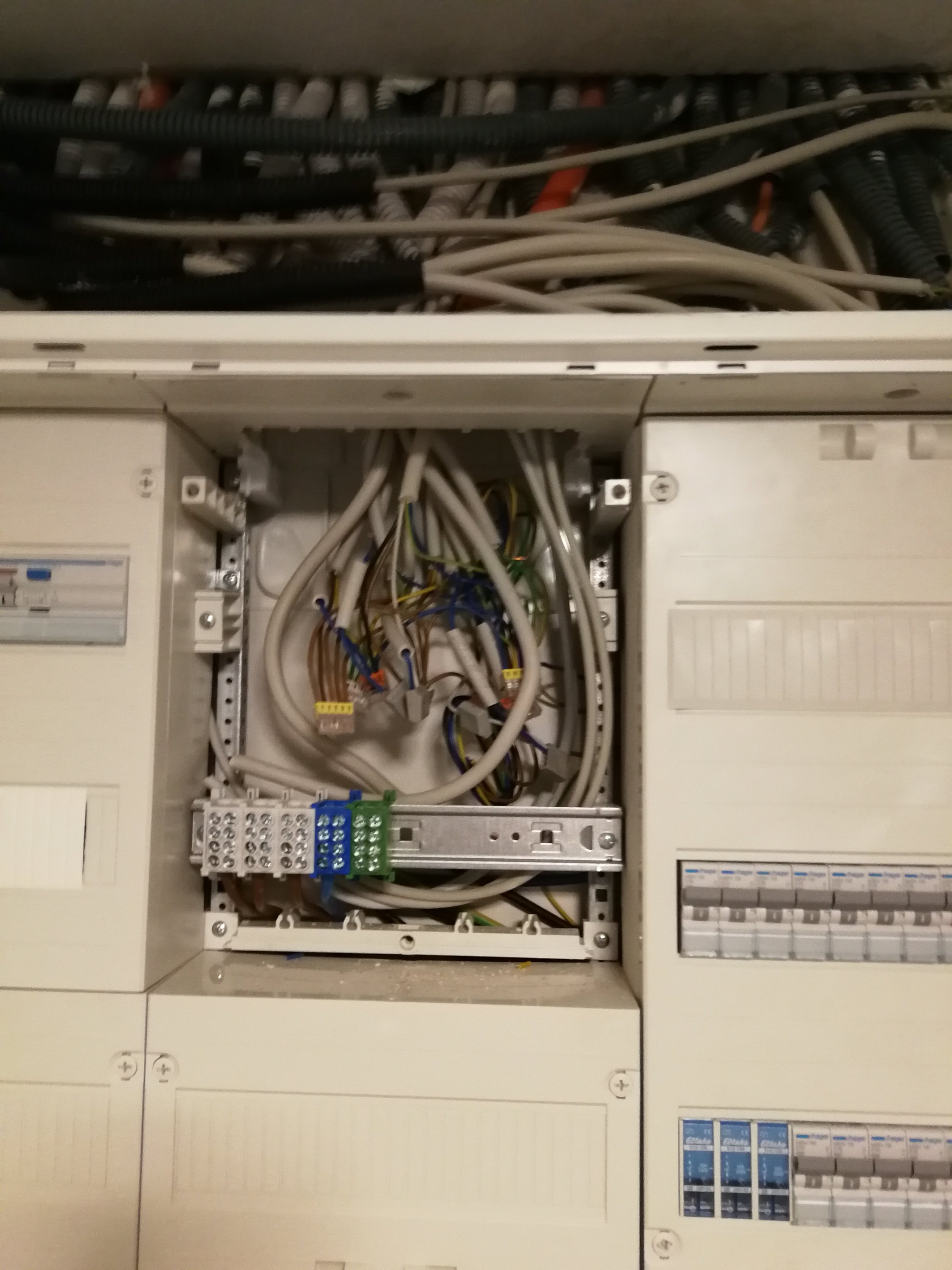

dies ist mein erster Beitrag hier im Forum, ich habe in der Vergangenheit eher als Gast mitgelesen und mich über einige Dinge informiert. Jetzt erhoffe ich mir aber Feedback, weil ich wirklich unsicher bin.
Wir haben Ende Februar unser neues Reihenendhaus in der Nähe von Singen (Htw) bezogen und sind weitestgehend auch zufrieden. Allerdings macht mir die Elektroinstallation Sorgen:
In unserem Elektrokasten haben wir drei Schmelzsicherungen, von denen ich immer wieder mal eine austauschen musste (Es waren zwei 10 A Sicherungen, welche durch 16 A ausgetauscht wurden, und eine 16 A Sicherung) Jetzt am Wochenende ist zum ersten Mal eine 16 A Sicherung „durchgebrannt“, es ging also garnichts mehr… leider weiß ich nicht, wann das passiert ist, da wir es erst morgens beim Duschen gemerkt haben, weil kein Heisswasser da war weil die Wärmepumpe eben auch keinen Strom hatte.
Ich habe dann mal in den Verteilkasten geschaut und die Abdeckung hinter den Sicherungen aufgemacht. Das Resultat seht ihr im Anhang.
Was meint Ihr? Sieht das öfters so aus oder ist das schon Pfusch? Kenn mich in Elektrik leider gar nicht aus und der Elektriker vor Ort sagt nur, die Messungen seien ja alle gut, alles andere ist Optik… hat er Recht?
Danke euch schon mal für Euer Feedback, ich hoffe, Ihr könnt mir ein bisschen weiterhelfen.
Viele Grüsse,SimKN

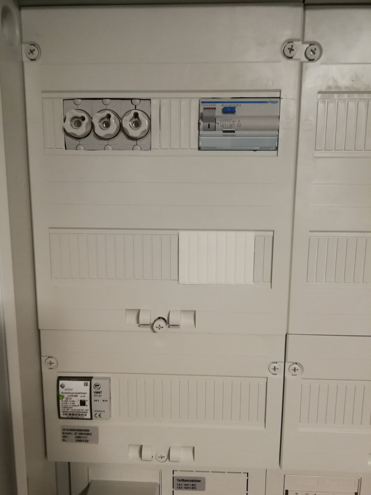

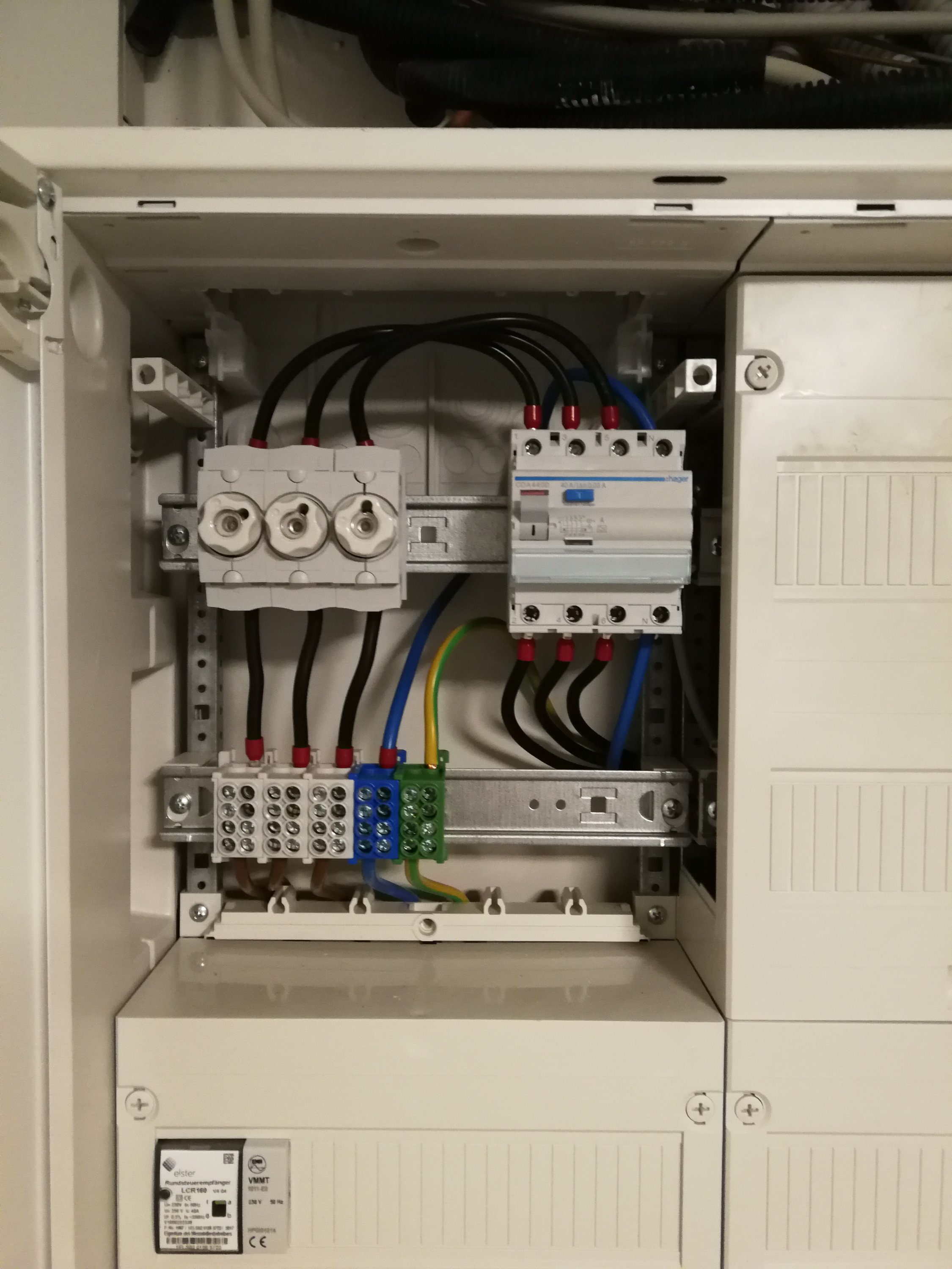

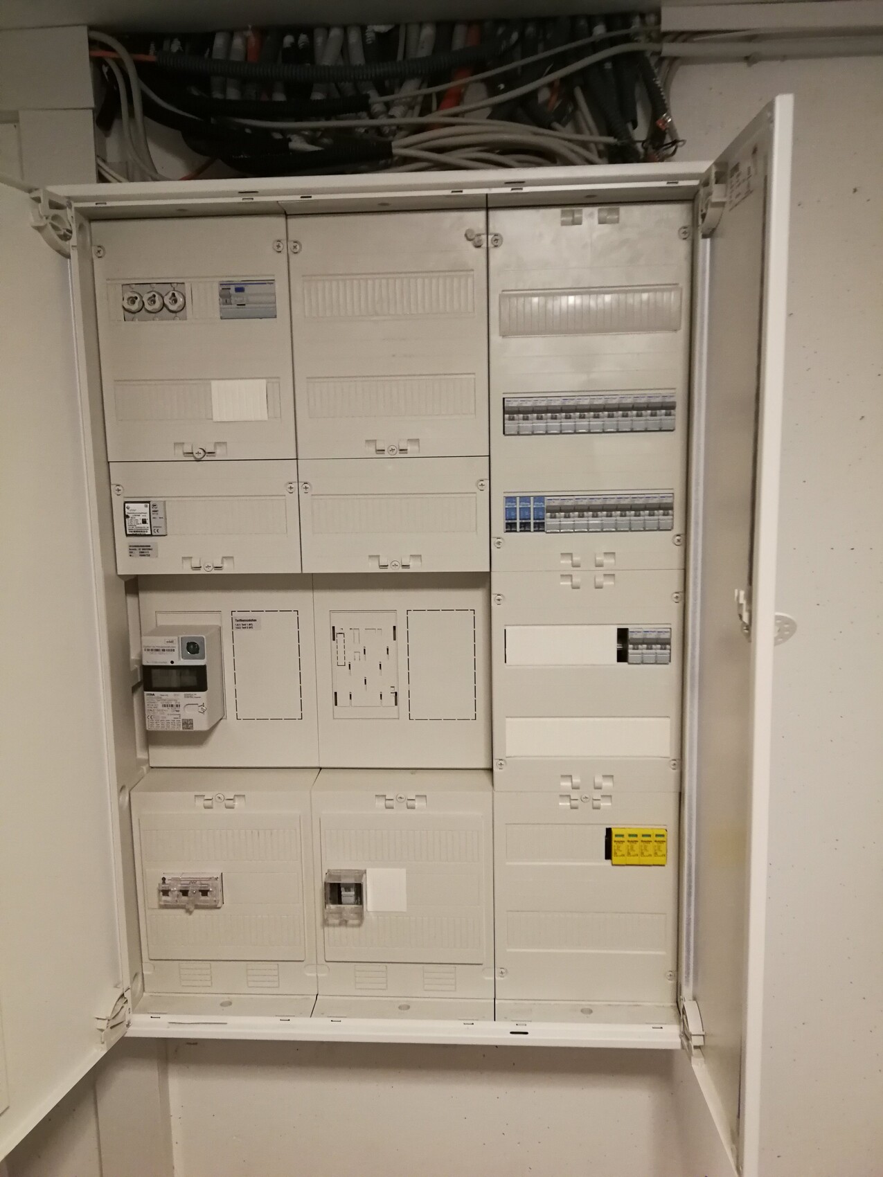

Habe wie versprochen noch ein paar Fotos gemacht, vielleicht hilft das ja weiter...

Musstest du immer die selbe Sicherung tauschen oder verschiedene?
3x 16A ist natürlich auch nicht zu viel für ein ganzes Haus.
blackm8823.04.18 21:32
3x 16A mit WP und dann so eine Verteilung?!
Oha.
Lass mal einen Meister ran, also Elektromeister der Ahnung hat.
Meiner Meinung nach sollte das grundlegend geprüft und erneuert werden.
F
FundS
23.04.18 21:35
3x16A ist für ein normales Haus zu wenig. Wenn die Wärmepumpe an ist und dazu noch einige andere Sachen, zb in der Küche, kommt eine 16A Sicherung sehr schnell. Da die drei Sicherungen ja deine Vorsicherungen sind, sollte der Elektriker noch mal ans Werk und prüfen, wie stark die Zuleitung ist. Meistens wird vom Hausanschluss zum Zählerschrank ein 10qmm bzw 16qmm Kabel gelegt. Diese kann man mit 50A bzw 63A absichern. Da im Hausanschluss evtl. 63A drin sind, müsste man im Zählerschrank 50A rein machen, wegen der Selektivität.
Mycraft23.04.18 21:36
So schaut es aus, ich sehe nur noch mehr lose Kabel und Klemmen
blackm8823.04.18 21:44
Das mit der Wärmepumpe interessiert ja schon deinen Energieversorger. Jedenfalls wir mussten das schon angeben. Haben auch so eine Leitung, dass ein e Auto möglich wäre. Mit Wärmepumpe muss das gut aufgeteilt sein. Bei 3 Leitungen sollten die Kreise und Verbraucher auch einigermaßen aufgeteilt werden!
