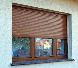

Preis ist für ein Vorbau oder Aufsatzrollladen? Aluminium oder PVC?
Wenn Aufsatzrollladen, mit Putzplatte innen oder sehr ihr den "weißen Kasten"
Der Preis für ein Rollladen mit "China-Motor" ist erst mal OK, fast schon zu preiswert.
Milambar
25.08.13 16:07
gedämmte Aluminium-Lamellen
Außenfenster mit braunem Rollladen, Fassadenelemente und Nachbarhäuser im Blick
chrizzt
25.08.13 16:11
Dann ist der Preis inkl Motor gut
