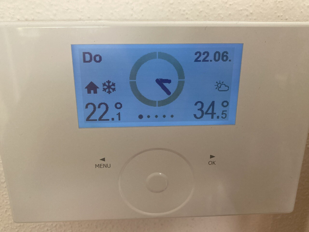

Was ist Euch denn am Eisspeicher so wichtig? Die Klimatisierung im Sommer?
Dazu mal ein aktuelles Foto hier aus dem Arbeitszimmer, links ist innen, rechts ist außen.
Autarkie steht konstant auf 100%.
Ja, genau, es ist dieses System das angeblich nicht funktioniert und das man nichtmal geschenkt haben will, nämlich einfach die Kühlung über die Wärmepumpe. Funktioniert prächtigst und ich arbeite aktuell nur zuhause weil ich da Temperaturen habe bei denen ich klar denken kann.

Ja, genau, es ist dieses System das angeblich nicht funktioniert und das man nichtmal geschenkt haben will, nämlich einfach die Kühlung über die Wärmepumpe. Funktioniert prächtigst und ich arbeite aktuell nur zuhause weil ich da Temperaturen habe bei denen ich klar denken kann.Kann ich bestätigen, passive Cooling über meine Sole-Wasser-Wärmepumpe verhilft definitiv zu angenehmeren Temperaturen (bei gleichzeitig verbautem sommerlichen Wärmeschutz über Wand- und Dachaufbau sowie Raffstoren). Aber irgendwann hilt das natürlich nicht mehr so viel (sehr lang andauernde Hitzeperiode)Allthewayup23.06.23 13:05
i_b_n_a_n schrieb:
Kann ich bestätigen, passive Cooling über meine Sole-Wasser-Wärmepumpe verhilft definitiv zu angenehmeren Temperaturen (bei gleichzeitig verbautem sommerlichen Wärmeschutz über Wand- und Dachaufbau sowie Raffstoren). Aber irgendwann hilt das natürlich nicht mehr so viel (sehr lang andauernde Hitzeperiode)Wie habt ihr das Problem mit dem Kondensat gelöst das ja bei dieser Art der Kühlung durchaus relevant ist?HeimatBauer23.06.23 13:10
Allthewayup schrieb:
Wie habt ihr das Problem mit dem Kondensat gelöst das ja bei dieser Art der Kühlung durchaus relevant ist?Es gibt einen Innensensor der Temperatur und Feuchtigkeit misst. Bei Kondensationsgefahr regelt die Anlage automatisch ab.Ähnliche Themen
