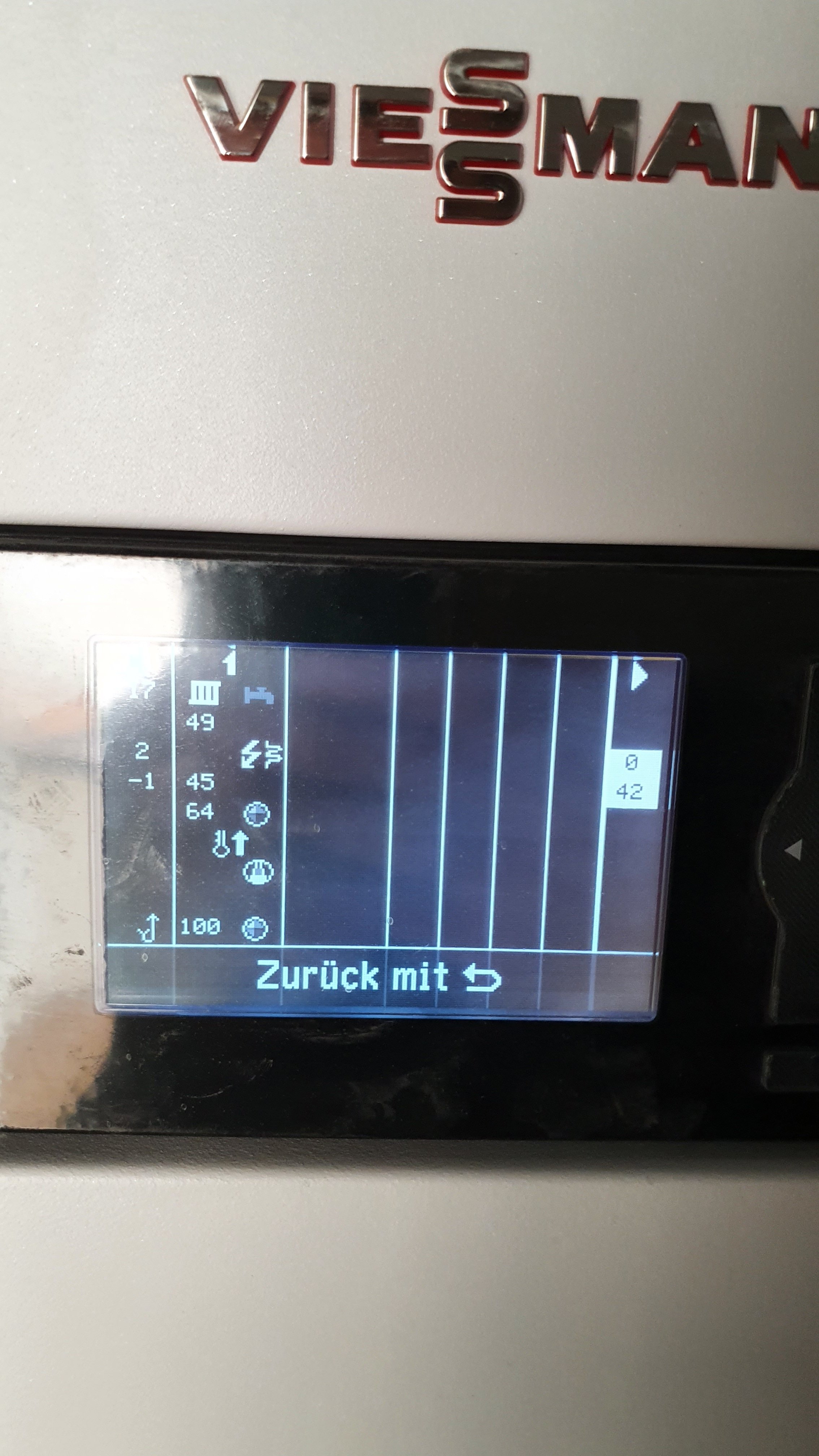

Also man Merkt schon das der Fußboden leicht warm ist, im Bad merkt man es am meisten da hier eine höhere Temp. eingestellt wurde.
Der Außentemperatursensor sagt momentan 18° ist aber auf -1,5° korrigiert. Vorlauftemperatur und Rücklauf der Heizung ist momentan 24° Anlage lief jetzt aber schon länger nicht, seit ich den Kühlkreis aus habe....
vielleicht eine blöde Frage: wie sind die Temperatur-Soll Werte für Rücklauf im Heizbetrieb, und wie im Kühlbetrieb ?
Stadtvilla19 30.09.2020 14:43
Das eine gute Frage auf die ich leider keine Antwort finde, kann im Menü kein Rücklauf Soll finden

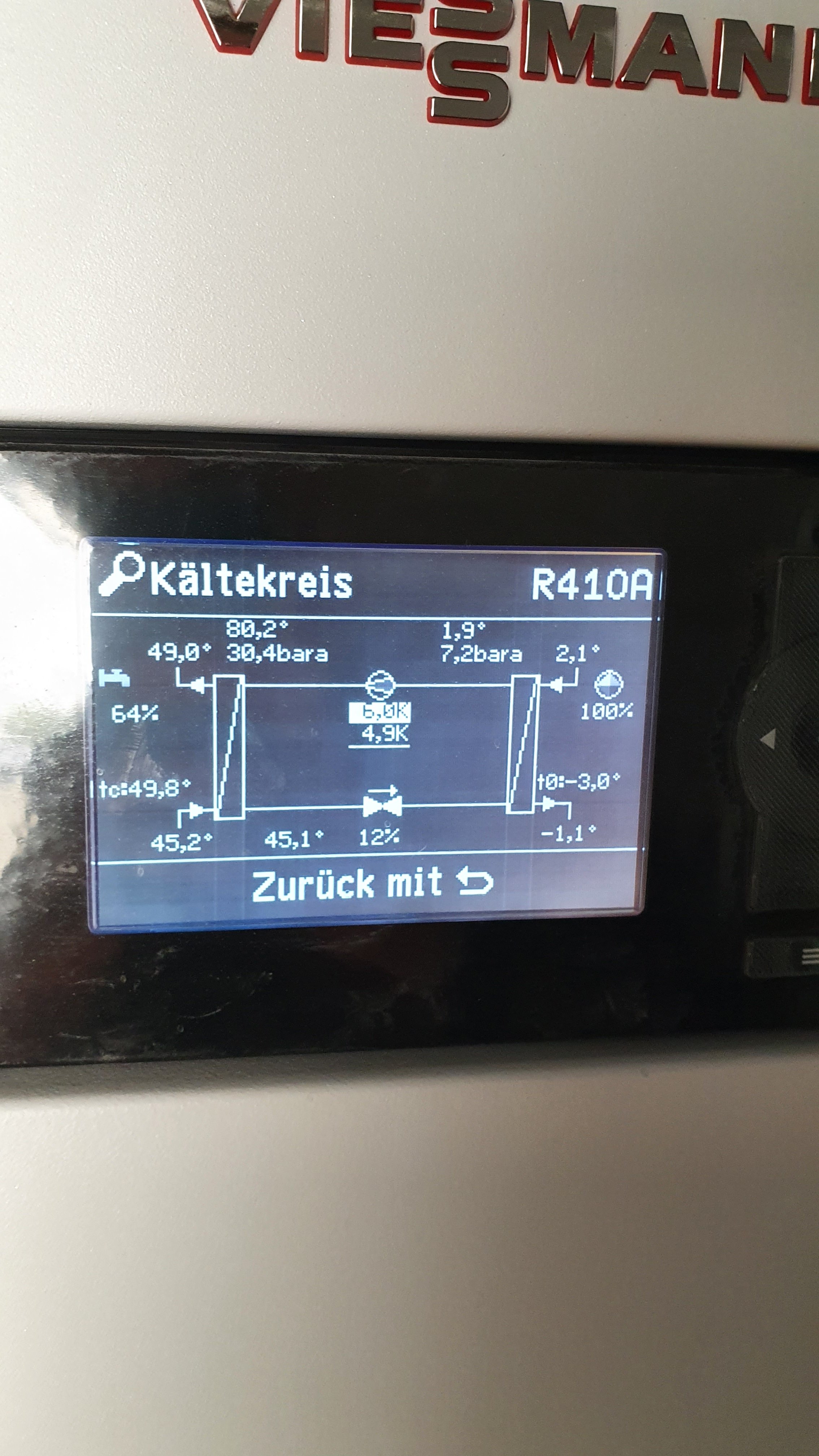

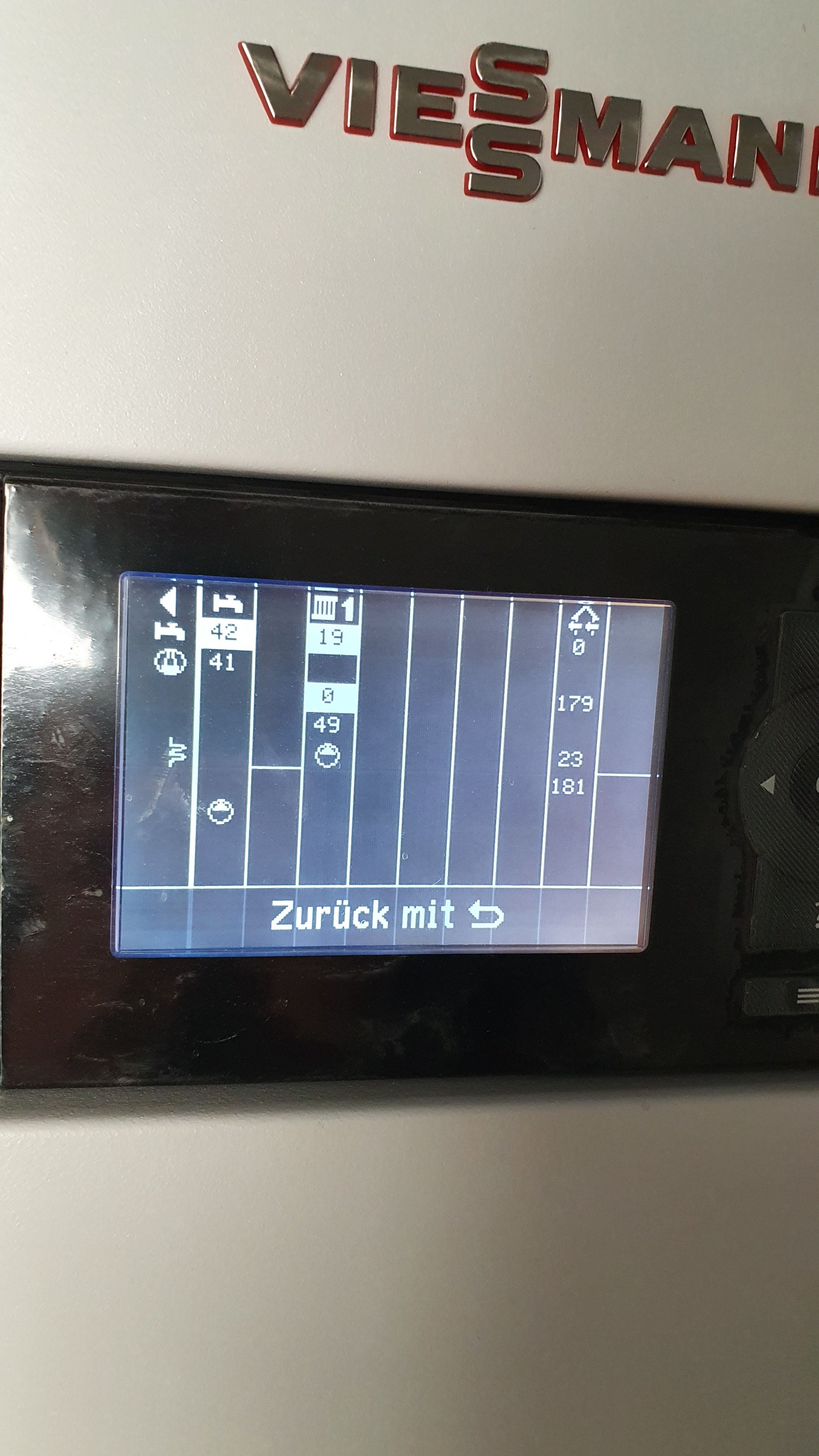

Die Anlage lief jetzt nach über 2h Pause kurz für paar Minuten, hab mal paar Bilder gemacht, vielleicht hilft es...
neo-sciliar 30.09.2020 14:52
beobachte mal die Heizung und deren Verhalten, nachdem du die Kühlung abgeschaltet jast. Vorher hattest du ja alle ca. 20 Minuten einen Takt der Heizung. Wie ist es jetzt? Kann es sein, dass Kühlung und Heizung sich gegenseitig gestört haben ß Wenn ich in dein Betriebstagebuch schaue und sehe, in einer Woche hat sie sowohl geheizt als auch gekühlt, dann stimmt doch da was nicht. Ich meine, wenn du deinen Estrich auf 25°C anhebst und dann direkt wieder runter kühlst, damit die Heizung ihn wieder anhebt, dann weiss ich auch, weshalb der Verdichter so viel läuft und wo deine Wärme hin gegangen ist - nämlich in die Kühlung.
Stadtvilla19 30.09.2020 14:54

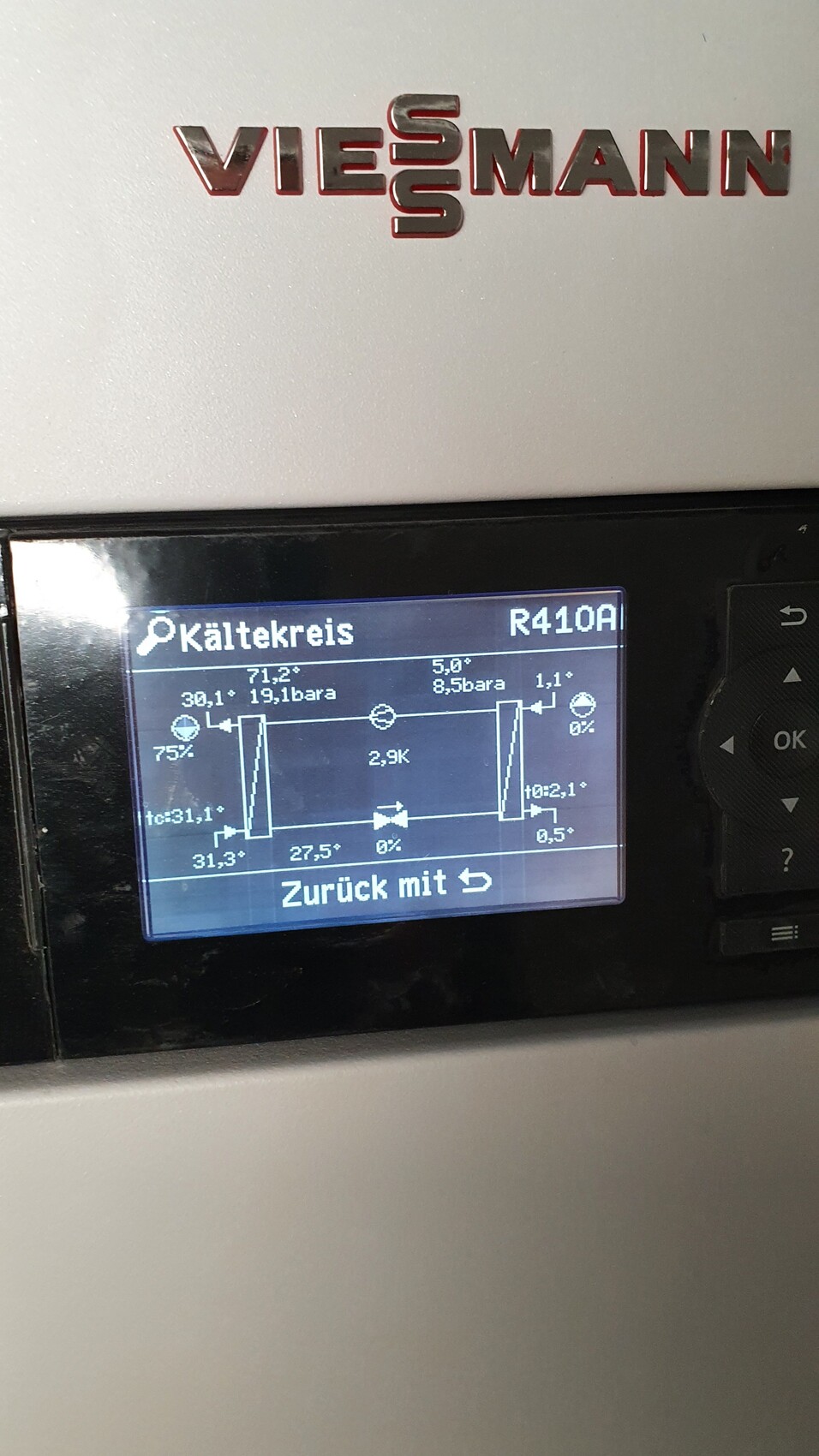

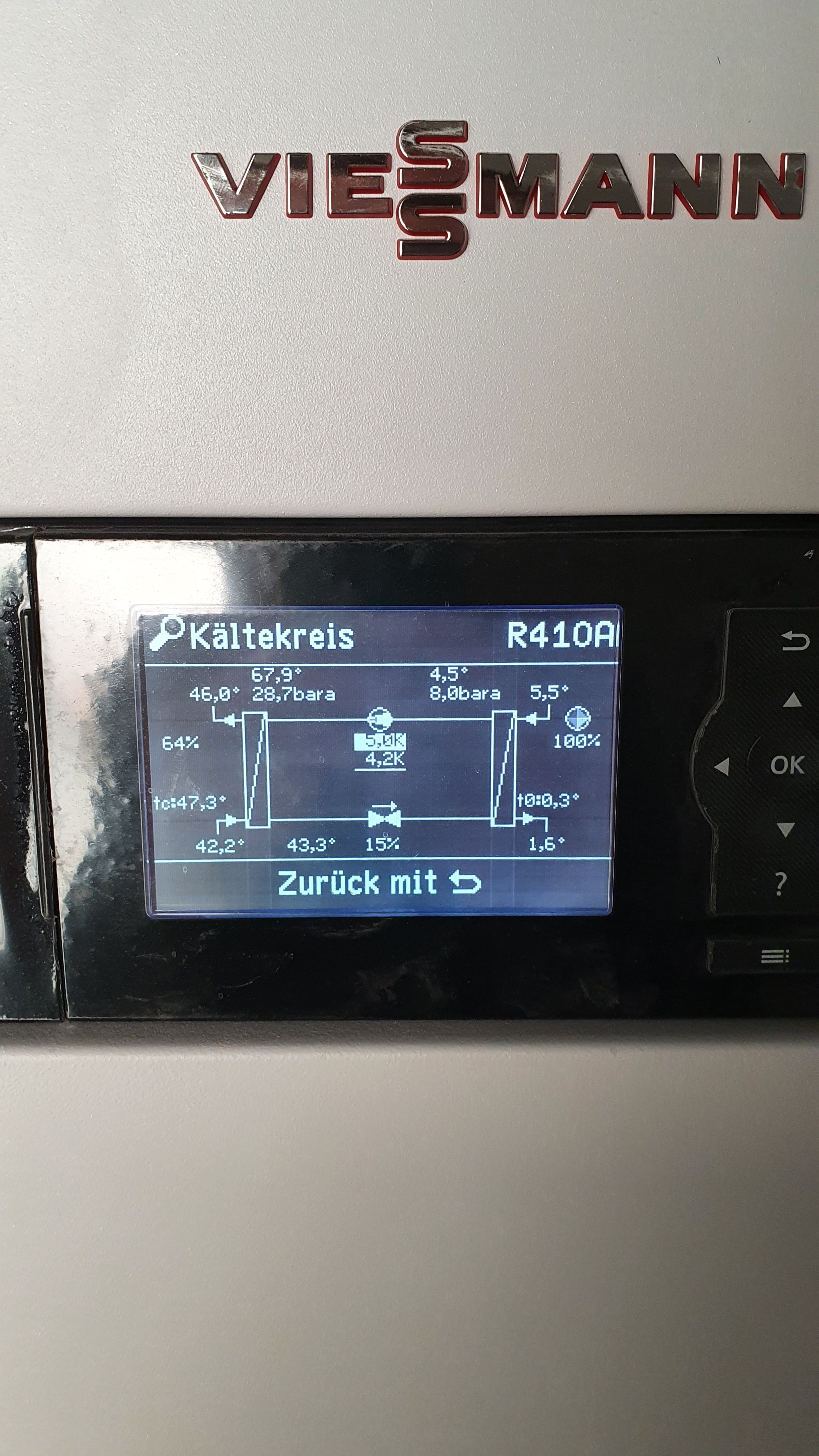

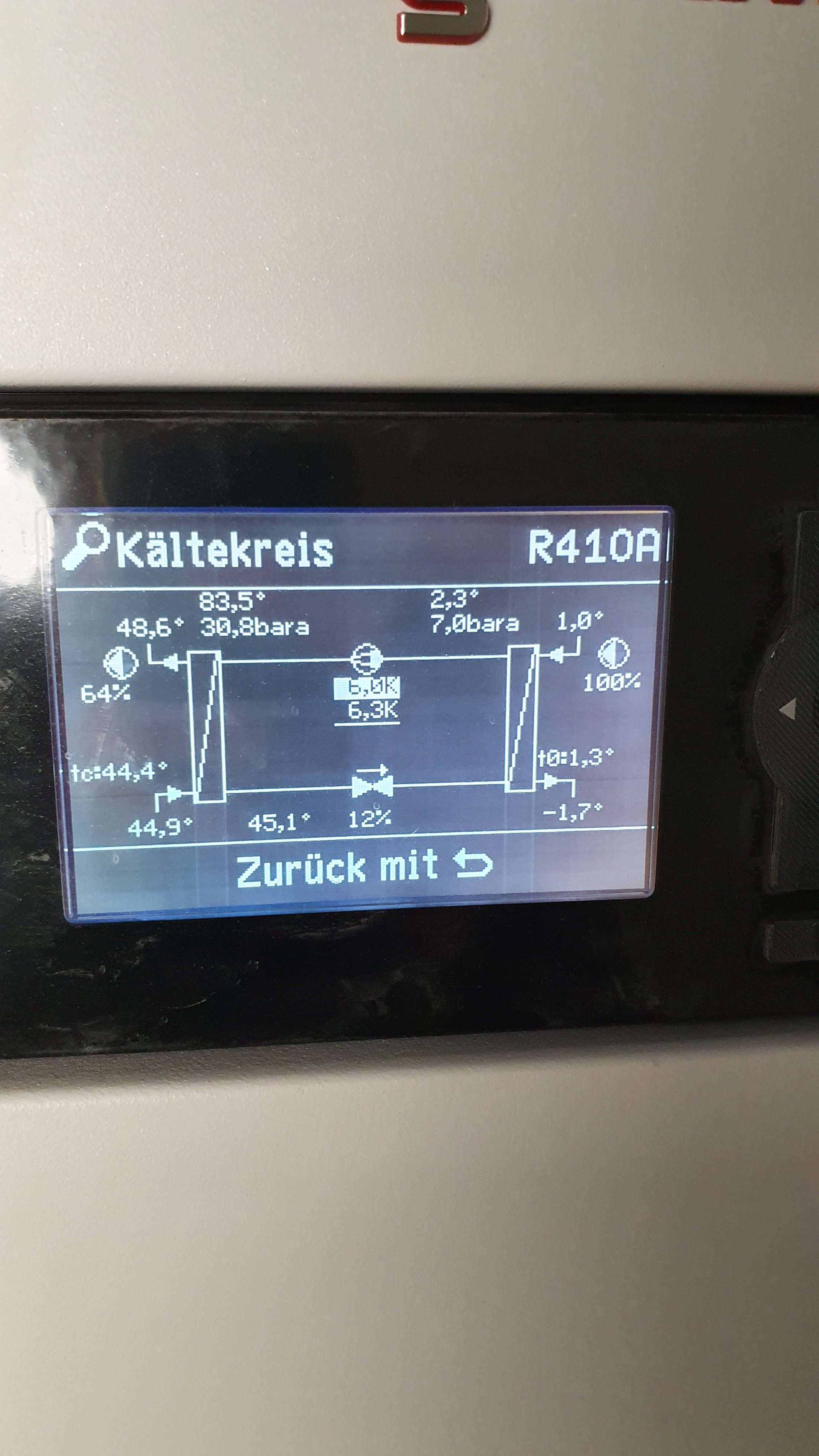

Ich habe nochmal paar Bilder rein gestellt. Die Woche mit dem Heizen und kühlen kann sein weil wir anfang der Woche noch 28° und Sonne hatten und ende der Woche nur 10° und Regen. Vielleicht deswegen ?
neo-sciliar 30.09.2020 14:59
die neuen Fotos sehen doch schon besser aus. Ich gehe davon aus, dass du nur Fotos machst während der Verdichter läuft, richtig ? Temperaturwerte während Stillstand der Heizung sind nichtsaussagend.
Stadtvilla19 30.09.2020 15:10
Ja nur wenn er läuft Er lief amaximal 5 min aber wie gesagt seitdem die Kühlung aus ist war jetzt über 2h kein Verdichter an...
