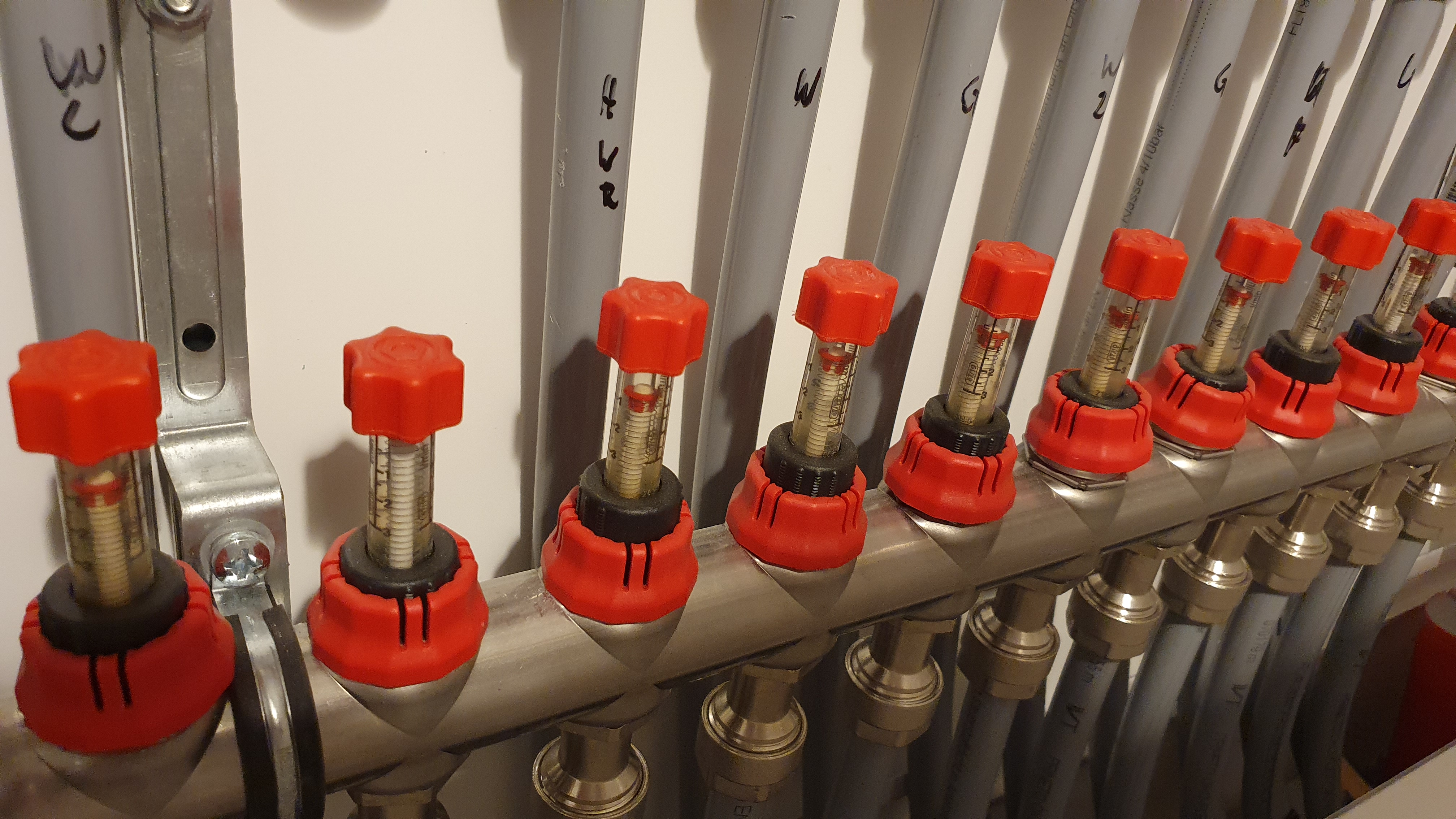

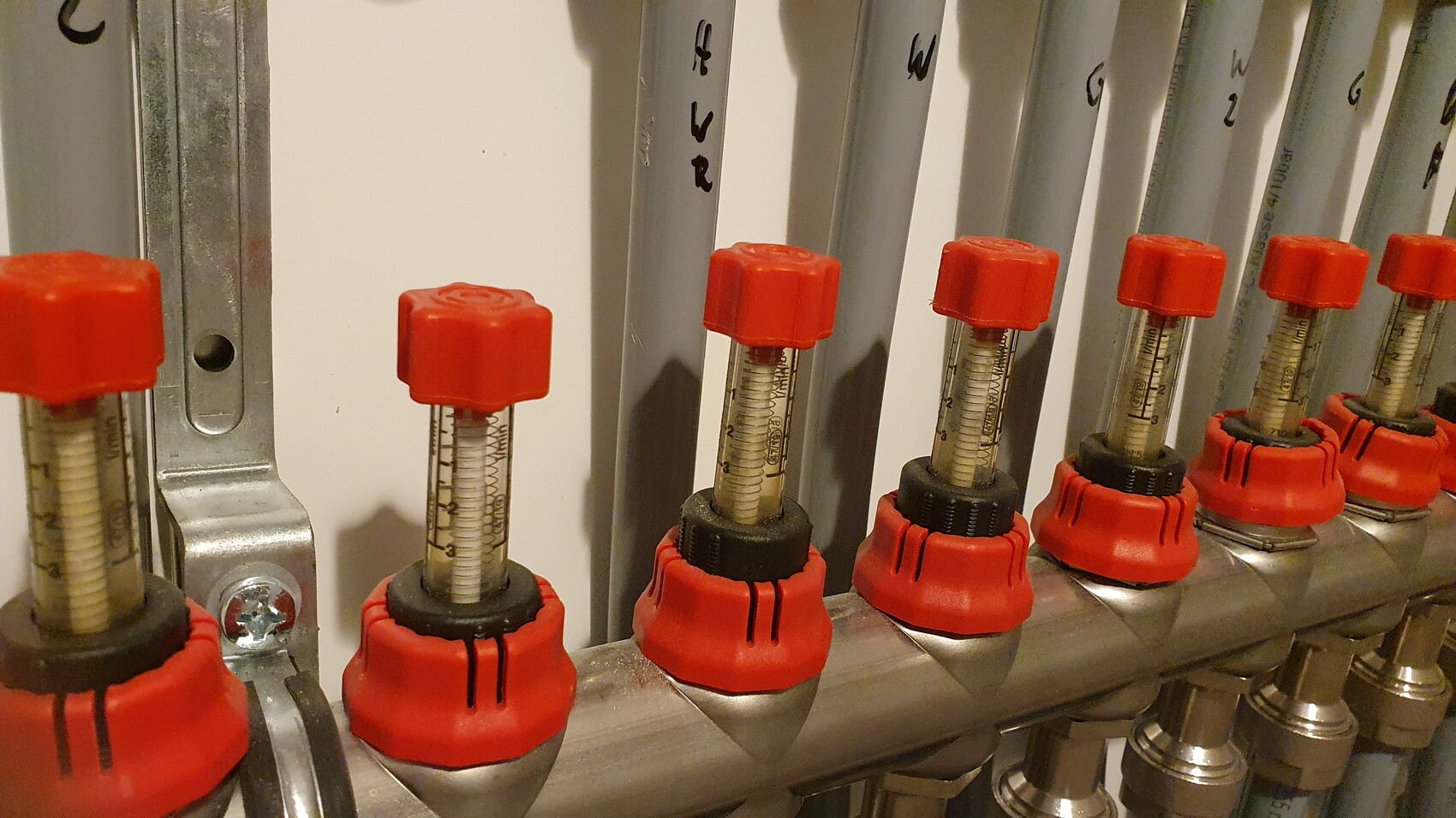

Ich habe mal in den Heizkreisverteiler rein geschaut, normal stehen ja diese Markierungen in den Röhrchen bei den Zahlen, wie sie halt eingestellt wurden.
Jetzt ist mir aufgefallen das wenn die Anlage nicht läuft alle Röhrchen zu sind, siehe Bild 2 ist das Normal ?

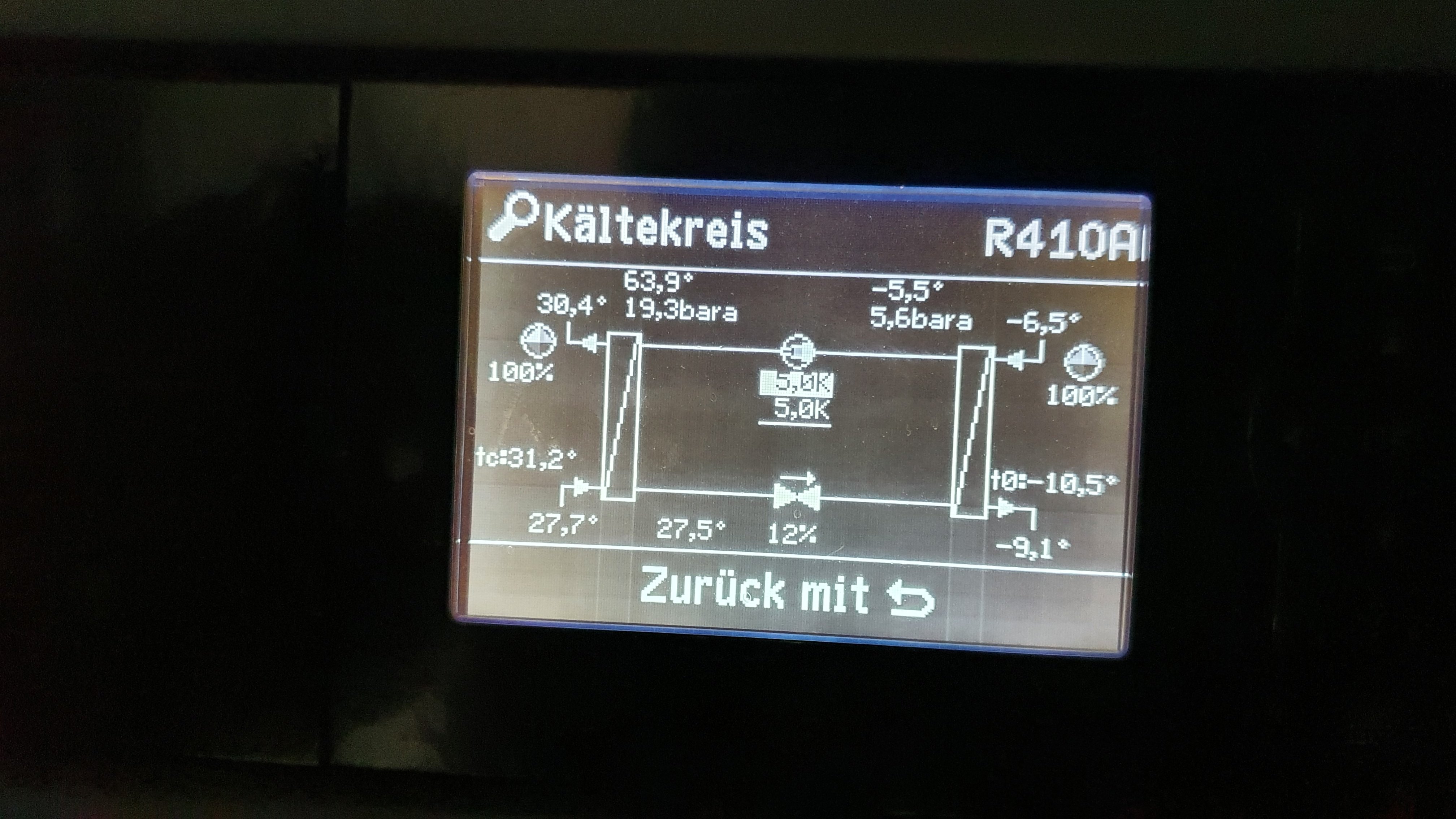

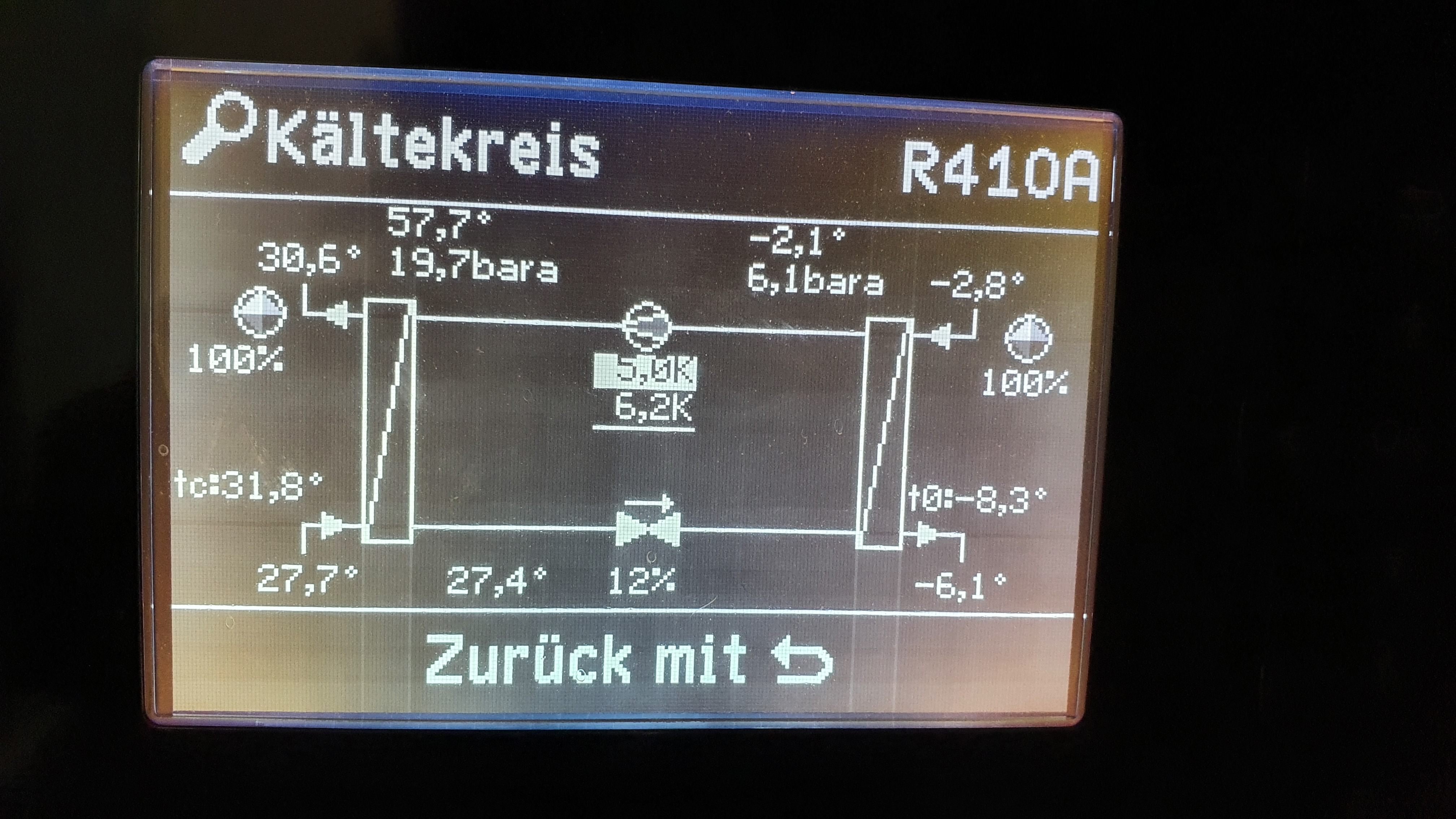

Ich hab auch nochmal Paar Bilder vom Kältekreis im Betrieb gemacht, sieht man hier auch was ?

Nein das ist nicht normal, da steht das Wasser ja im Rücklauf und kein Wunder das dann so oft die Einschalthysterese erreicht wird. Läuft denn die Pumpe durchgängig ? (in der Übersicht der Kreis auf der linken Seite)
Als noch Volllaie die Frage: Wo genau siehst du das?
Musketier
02.10.20 12:42
Na wenn das Ventil zu ist, dann bewegt sich auch nichts mehr im Kreislauf. D.h. das Wasser kühlt ggf. zwischen HKV und Heizung ab, obwohl in den Rohren im Zimmer vielleicht die Sonne drauf prasselt und das Wasser dort noch relativ warm ist. Schaltet die Pumpe an, kommt das warme Wasser aus der Fußbodenheizung und die Heizung schaltet gleichzeitig wieder ab.
Da ich keine Rücklauf gesteuerte Heizung habe, kann ich nicht sagen, wie das andere Heizungen machen.
Stadtvilla19
02.10.20 13:12
Pumpe läuft, glaube es lag daran weil sie gerade Warmwasser gemacht hat, dann schaltet die Umwälzung der Fußbodenheizung ab. Ich wusste aber nicht das diese kleinen Schwimmer dann immer alle hoch gehen wenn die Pumpe aus ist... Wieder was gelernt.
