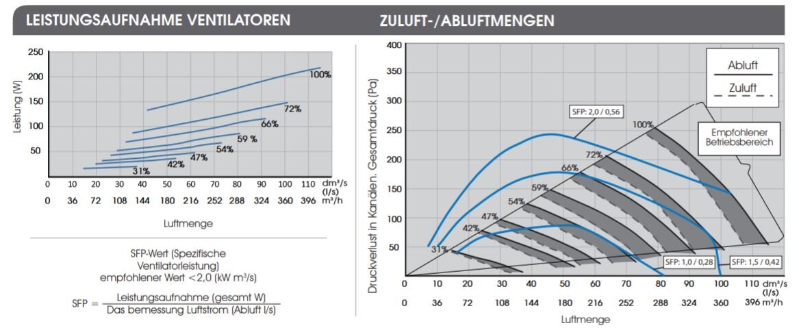

Wo kann ich denn an der Anlage die eingestellte Leistung in m3/h erkennen?
Ich habe die Vallox MV 350 und einstellbar ist soweit ich durchgestiegen bin nur die Ventilatorleistung in Prozent, jeweils für Zu- und Abluft. Bei Gelegenheit mache ich mal ein Bild des Menüs der Schnittstelle.
Viel Glück
Mycraft
08.11.19 21:37
Ist bei jeder Anlage unterschiedlich. Bei deiner kannst du halt die Ventilatorleistung in Prozentwerten einstellen.
Hier sind die Werte in m3/h zu sehen.
Zwei Diagramme: Links Leistung (W) vs Luftmenge; Rechts Druckverlust/Luftmenge (Zuluft/Abluft).

Fragezeichen über meinem Kopf...
