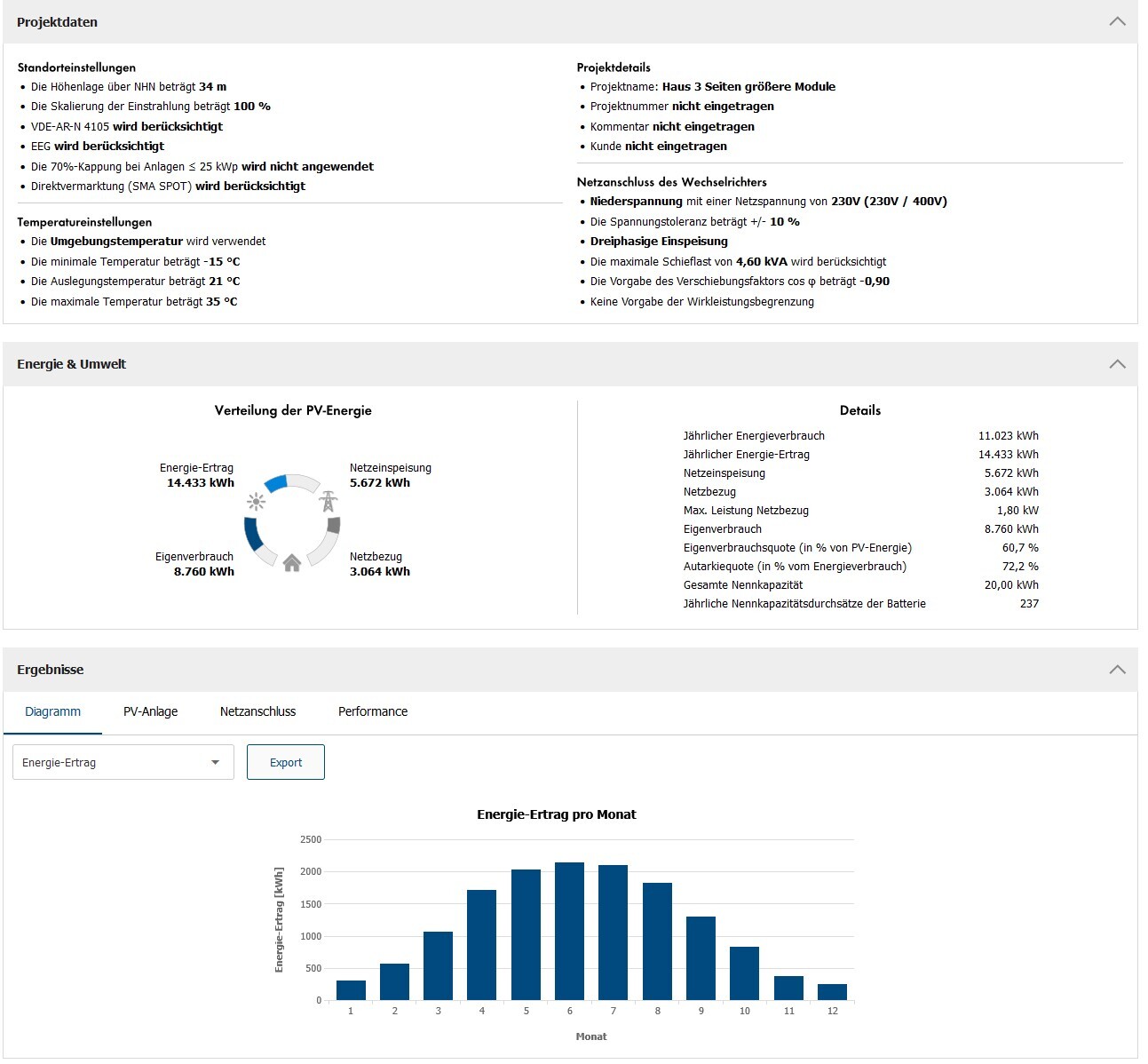

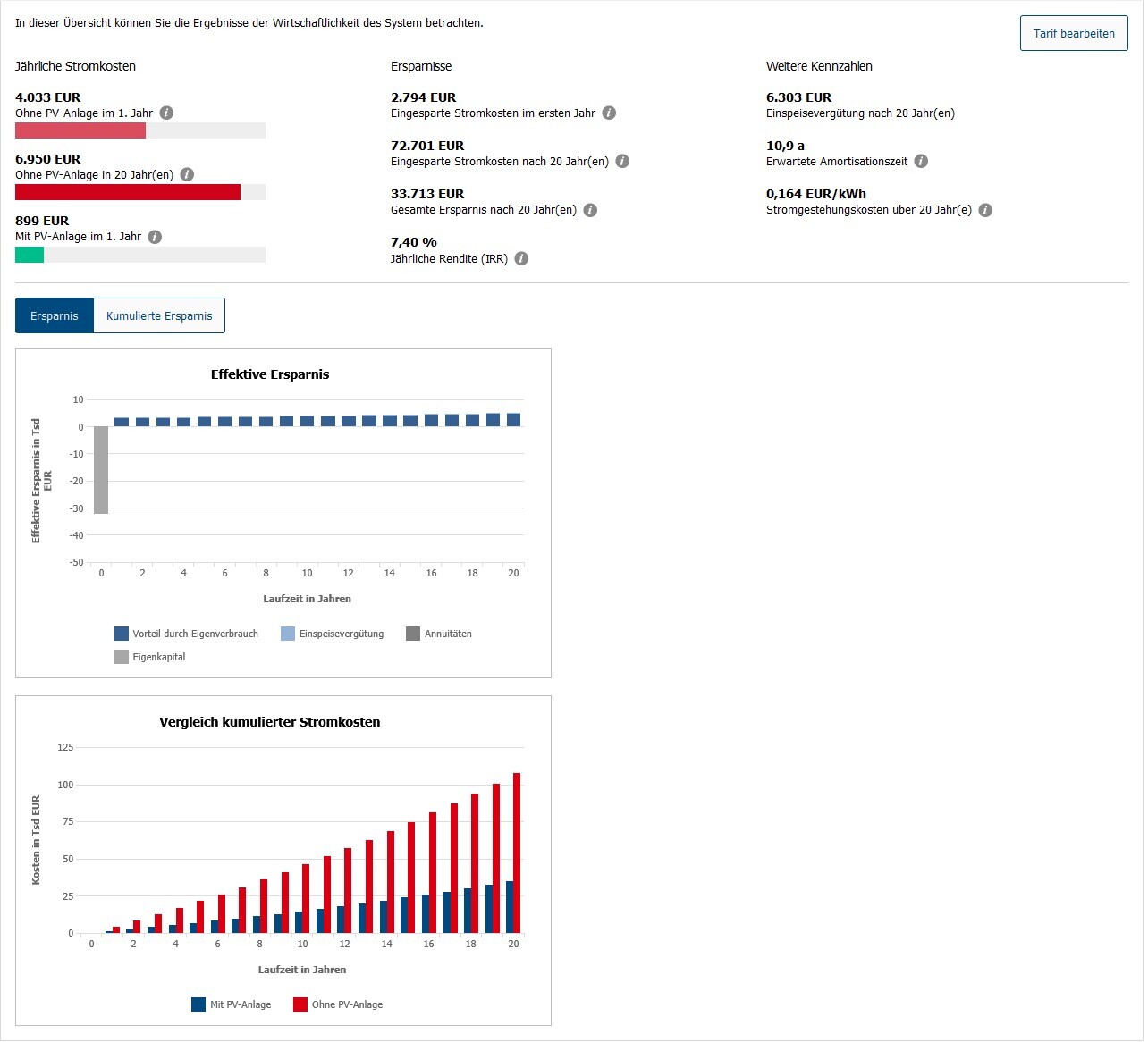

Dogma 06.08.2022 18:59
Ich habe mal von ein paar Monaten mal geguckt was ich so auf das bekommen könnte.
Das ist dabei raus gekommen.
Wirtschaftlichkeits-Dashboard: jährliche Stromkosten, Ersparnisse und Grafiken zum Kostenvergleich.
Übersicht der Projektdaten mit PV-Verteilung, Tabellen und Diagrammen zur Energie & Umwelt.
Ist jetzt mit Speicher aber ohne finde ich gerade nicht.
